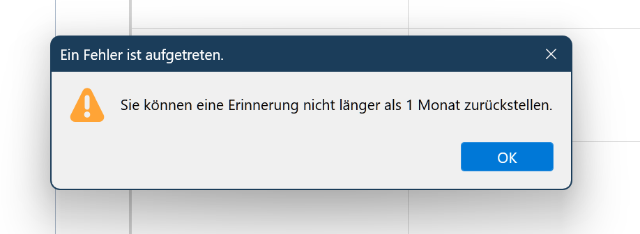

    Warum dies nicht funktioniert..liegt wahrscheinlich daran, dass es in Thunderbird eine 1 „Monats-Grenze=31 Tage“ gibt, man kann z.b. auch Erinnerungen nicht länger als maximal einen Monat zurückstellen……...siehe Screenshot/Anhang
    in Outlook funktioniert das Ganze.... habe dazu auch kein Addon oder ähnliches gefunden…
    deshalb sollte man beachten, falls man heute(29.03.2025) einen Termin erstellt z.b. 1 Juni 2025 und die Erinnerung z.b. auf 60 Tage bevor der Termin beginnt auswählt , es zu keiner Fehlermeldung kommt, sondern die Tage mehr als 31 akzeptiert werden !!! , allerdings die Erinnerung erst bei / ab dem 31 Tag/en erscheint….also nicht Anfang April (60 Tage), sondern erst Ende April (31 Tage) It's not a bug it's a feature...

    ja, klar das geht, da der Termin nicht weiter als 31 Tage in der Zukunft liegt....setzte den Termin auf den 1. Mai und dann mit Erinnerung 40 Tage vorher und du wirst nicht benachrichtigt....sondern erst 31 Tage vorher.........
