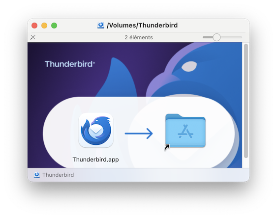

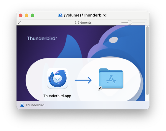

    Wenn du auf die Installationsdatei einen Doppel-Klick machst, öffnet sich das folgende Installations- Fenster
    Ich nehme nun wiederum an, dass du wie in diesem Fenster angezeigt das Symbol "Thunderbird.app" mit der Maus in das Ordner-Symbol mit dem großen A (= "Applications") gezogen hast. Dadurch wird Thunderbird.app im "Programme" Ordner installiert.

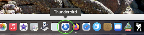

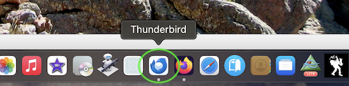

    Für einen schnellen Zugriff zum Programm zieht man dann noch das Thunderbird Symbol aus dem Programme-Ordner in das Dock am unteren Bildschirmrand:

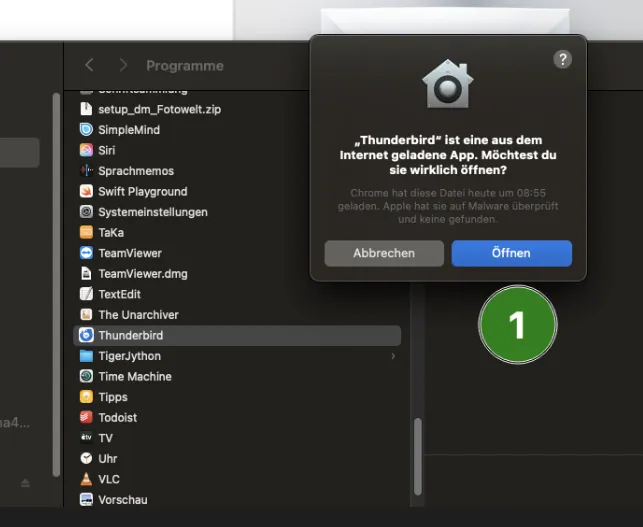

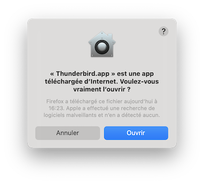

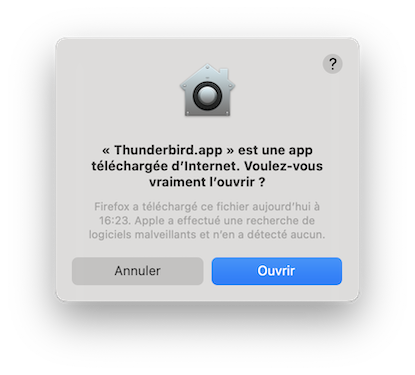

    Wenn man danach TB zum ersten Mal startet, überprüft das System macOS einige Sekunden lang die Anwendung Thunderbird und öffnet dann das folgenden Dialogfenster mit der Frage, ob man Thunderbird wirklich öffnen will oder nicht (das passiert nur beim ersten Start, aber nicht bei den folgenden!):

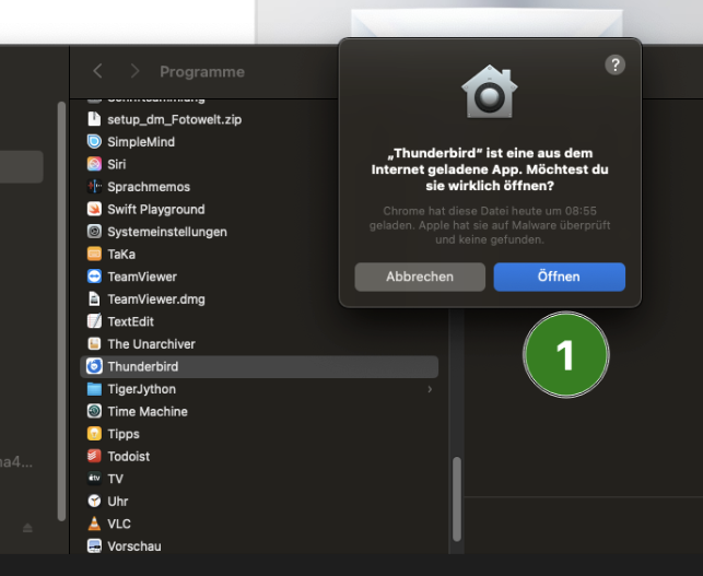

    Nein, ich habe es exakt so gemacht, wie Du es oben beschrieben hast. Thunderbird lässt sich von der offiziellen Websiite problemlos herunterladen, entpacken ,in den Ordner verschieben. Ich habe dann anschließend eine Verknüpfung unten im Dock auf Thunderbird gemacht. Wenn ich zum ersten Mal Thunderbird starten will erscheint auch das Fenster "Thunderbird.app" und habe auf den Blauen Button zum Öffnen geklickt.

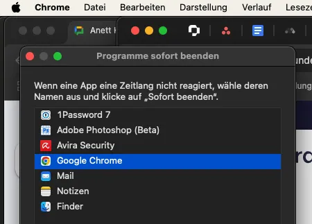

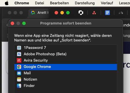

    Unten im Dock wird angezeigt, das der Mac versucht das Programm zu öffnen, indem eine kurze Animation (Tunderbird icon bubbert vor sich hin) angezeigt. Auch im "Sofort beenden" Fenster wird kurz das Icon von Thunderbird angezeigt. Aber nach ca 2-4 Sekunden bricht der Ladevorgang ab und die "Animation" wird nicht mehr anzezeigt. Auch im "Sofort Beenden" Fenster verschwindet das Thunderbird Icon.

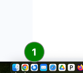

    Thunderbird Icon bei mir im Dock:
    Was ist das "Sofort Beenden" Fenster? Mein iMac spricht französisch.

    "Sofort beenden"- Fenster is the Window, when I click on the Apple Logo on the top left bar.

    Did not do anything. TB tries to start, after 1/2 second I can see in my "sofort beenden" (Quit now-Window?) that TB is popping up for a very quick time and than vanishes...

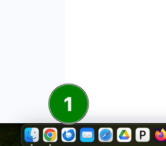

    • Lade erneut die Installationsdatei der v137.0.2 herunter und installiere sie "über" (anstelle) der aktuellen Version. Dann lösche das TB Icon im Dock und ziehe das Symbol der neu installierten Version ins Dock.
    I did. Same problem... didn start.
    Diesen letzten Screenshot kann ich leider nicht interpretieren. Willst du damit sagen, dass jedes Mal wenn du TB startest, diese Dialog-Box angezeigt wird? Eigentlich wird diese Box nur ein einziges Mal geöffnet, nämlich dann wenn du eine neu installierte Kopie der aktuellen Version zum ersten Mal startest. Wenn du auf "Öffnen" geklickt hast, sollte TB bei jedem Start sofort öffnen, ohne diese Box nochmal anzuzeigen.

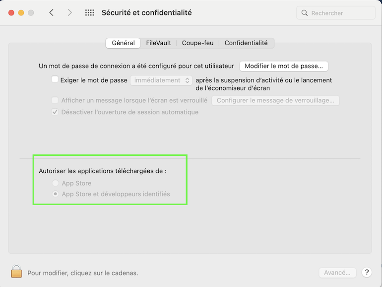

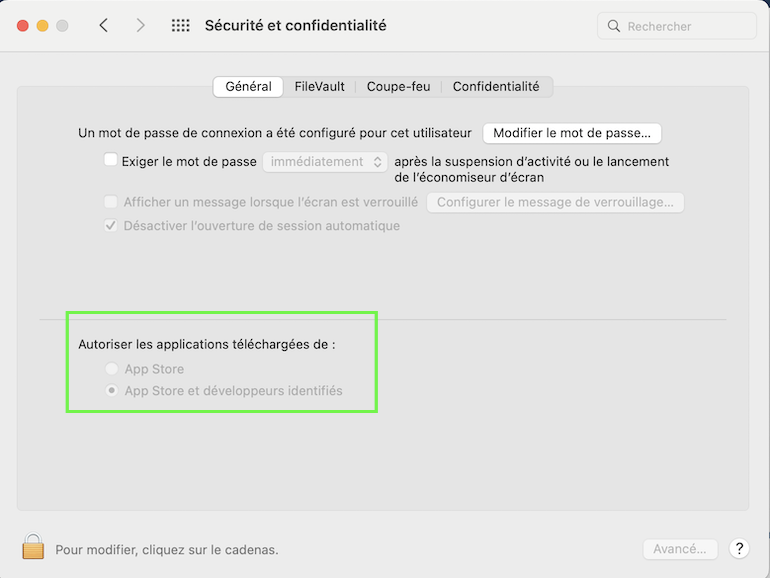

    Vielleicht solltest auch mal in die System-Einstellungen > Datenschutz & Sicherheit > Allgemein gehen und die Einstellungen für erlaubte Programme überprüfen.
    Ach ja, natürlich kenne ich das Menü bzw. den Befehl. bei mir heißt er "forcer à quitter" (wie "force quit"), also das "Beenden erzwingen". "Sofort beenden" kann man nämlich auch ohne das  Menü jedes Programm sofern es nicht eingefroren ist.
