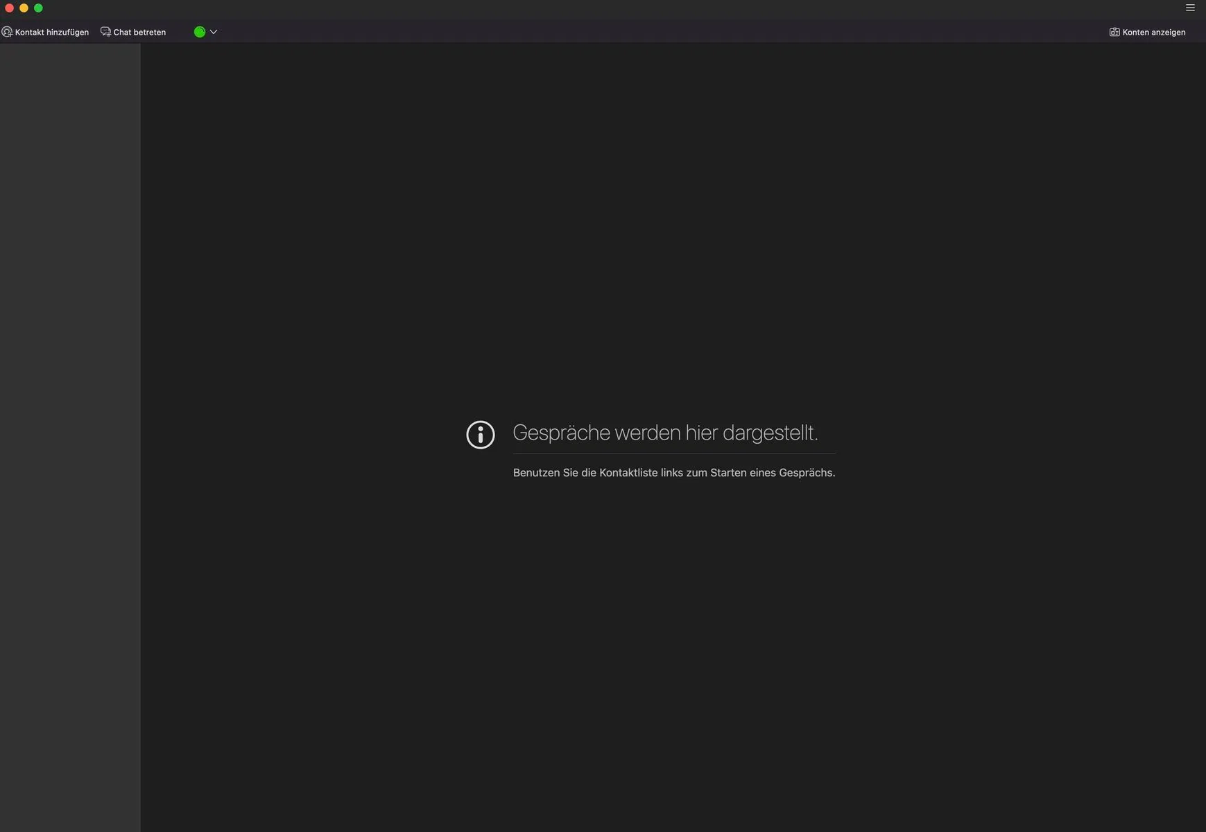

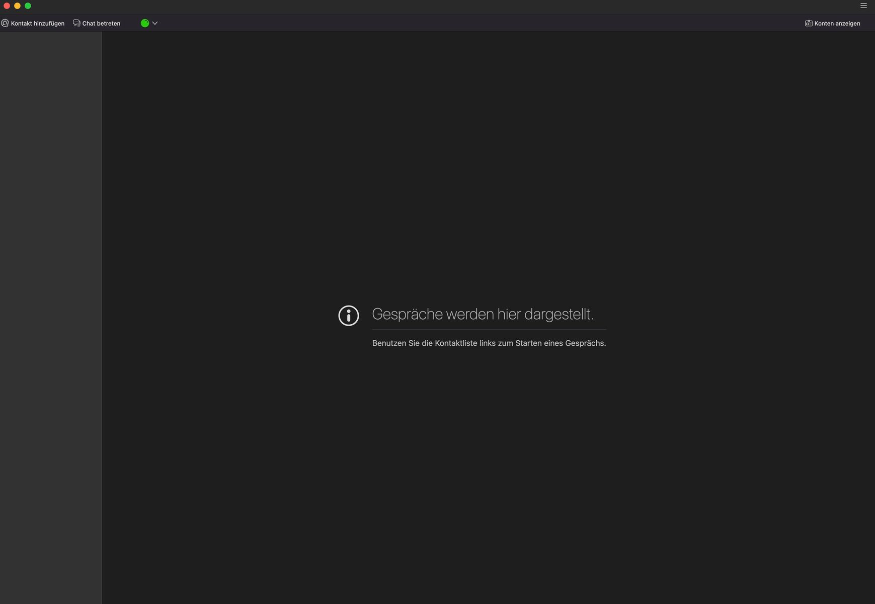

    Hallo Forum,
    ich habe Mac OS 13.7. Heute ging plötzlich mein TB nicht mehr richtig an, er zeigte nur ein Fenster mit der Nachricht: Gespräche werden hier dargestellt.
    Ich habe einen Neustart des Rechners gemacht, dann TB neu von der Mozilla Seite installiert. Wieder nichts. Ich kann keinerlei Menüpunkte benutzen, es geht nichts.
    Ich habe auch versucht entsprechend einer Anleitung die Shifttaste zu drücken und TB mit einem Doppelklick zu starten. Geht auch nicht. Was kann da los sein?
    Herzlichst
    K.

    Was passiert, wenn du oben rechts auf dieses "Konten anzeigen" klickst?

    einen solchen Screenshot habe ich noch nie gesehen

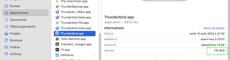

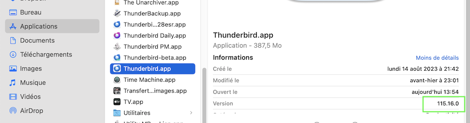

    Unter macOS halte Alt- die (Option-) Taste gedrückt und starte TB durch einfach Klick auf sein Icon im Dock.

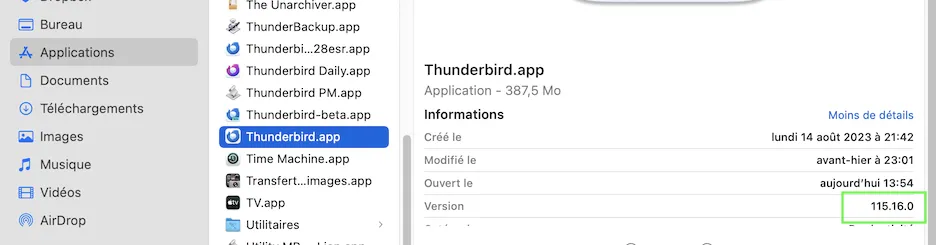

    Weißt du welche TB-Version du installiert hast? Das lässt sich heraus finden, indem du den Ordner "Programme" öffnest und darin das Programm Thunderbird.app selektierst:
    Dein Bild sieht völlig "norma" aus. Klicke oben rechts auf die drei waagerechten Striche und wähle dort zunächst die gewünschten Symbolleisten aus.
    Gruß ThoBa
    Wie man Thunderbird schließt, so öffnet er sich auch beim nächsten Mal wieder (automatische Sitzungswiederherstellung).
    Ich habe TB noch nie für Chat benutzt, deswegen habe ich eine Weile gebraucht, um in dem obigen Screenshot den Chat-Tab zu erkennen. Das würde bedeuten, dass kalakke beim letzten Schließen von TB ebenfalls den Chat-Tab im Fokus hatte. Merkwürdig ist, dass oben am Bildrand keine Tab-Leiste angezeigt wird. Da laut TE keine Menüs funktionieren, nehme ich an dass auch die Buttons inaktiv sind.
    kalakke:
    versuche mal, mittels der Tastenkombination ⌘ + 1 in den Mail-Tab zu wechseln.
    Zumindest müsste auch der Chat-Tab ersichtlich sein, was ich übersehen habe. Mal schauen, was der TS antwortet.

    es hat sich folgendes ergeben. Das drücken des Tab-Symbols ging nicht. Ebenso gehen überhaupt keine Symbole oder Tabs.
    Ich hab dann wie von Mapenzi beschrieben die Optionstaste gedrückt und TB gestartet. Habe dann, so wie ich es im Internet gelesen habe die Option "Add-Ons deaktivieren" aktiviert und bestätigt. Plötzlich war alles wieder da.
    Das ist super.
    Vielen Dank

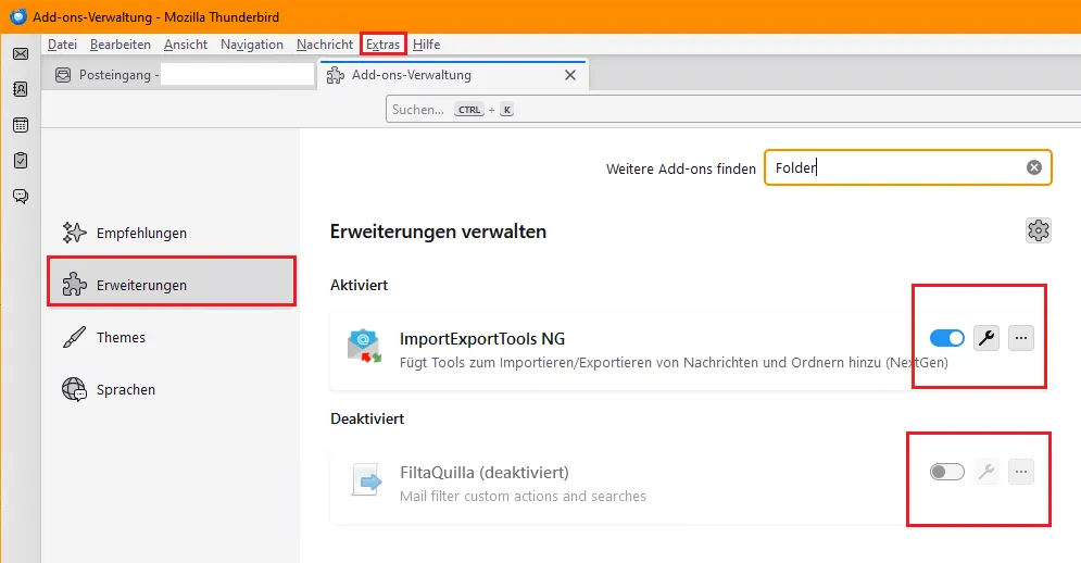

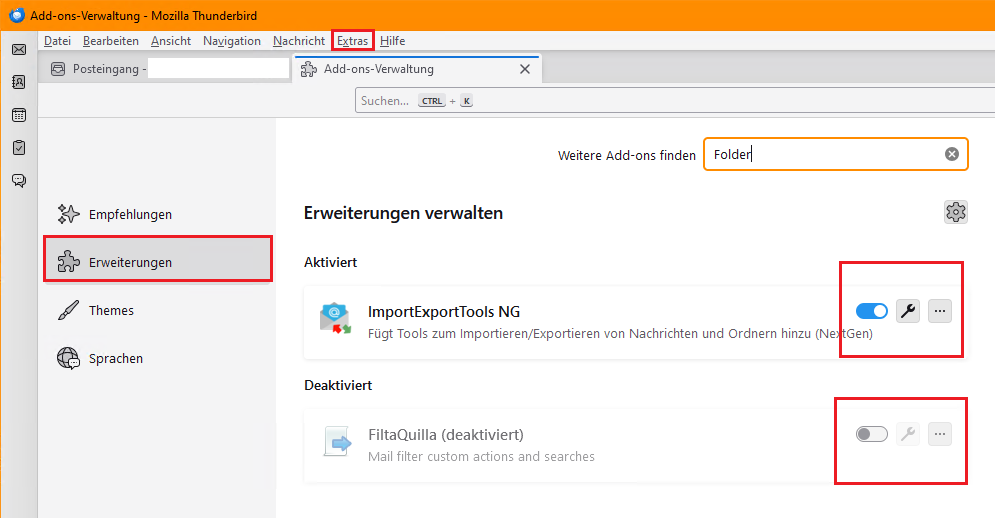

    Aktuell habe ich gar keine Add-ons in Gebrauch. Daher habe ich exemplarisch mal kurz zwei Add-ons geladen. Nachschauen kann man über das Menü Extras > Add-ons und Themes > Erweiterungen. Falls die Menüzeile nicht aktiviert ist, geht's auch rechts über den Hamburger-Button.
    ImportExportTools NG ist aktiviert, FiltaQuilla ist deaktiviert. Über die Drei-Punkte-Schaltfläche werden die Add-ons entfernt. That's it.
    Falls Du Dir zutraust, einen solchen Screenshot von Deinem Thunderbird beizusteuern, können wir (Helfer) schon mal sehen, welche(s) Add-on(s) bei Dir als Kandidat(en) ursächlich in Frage kommt(en).

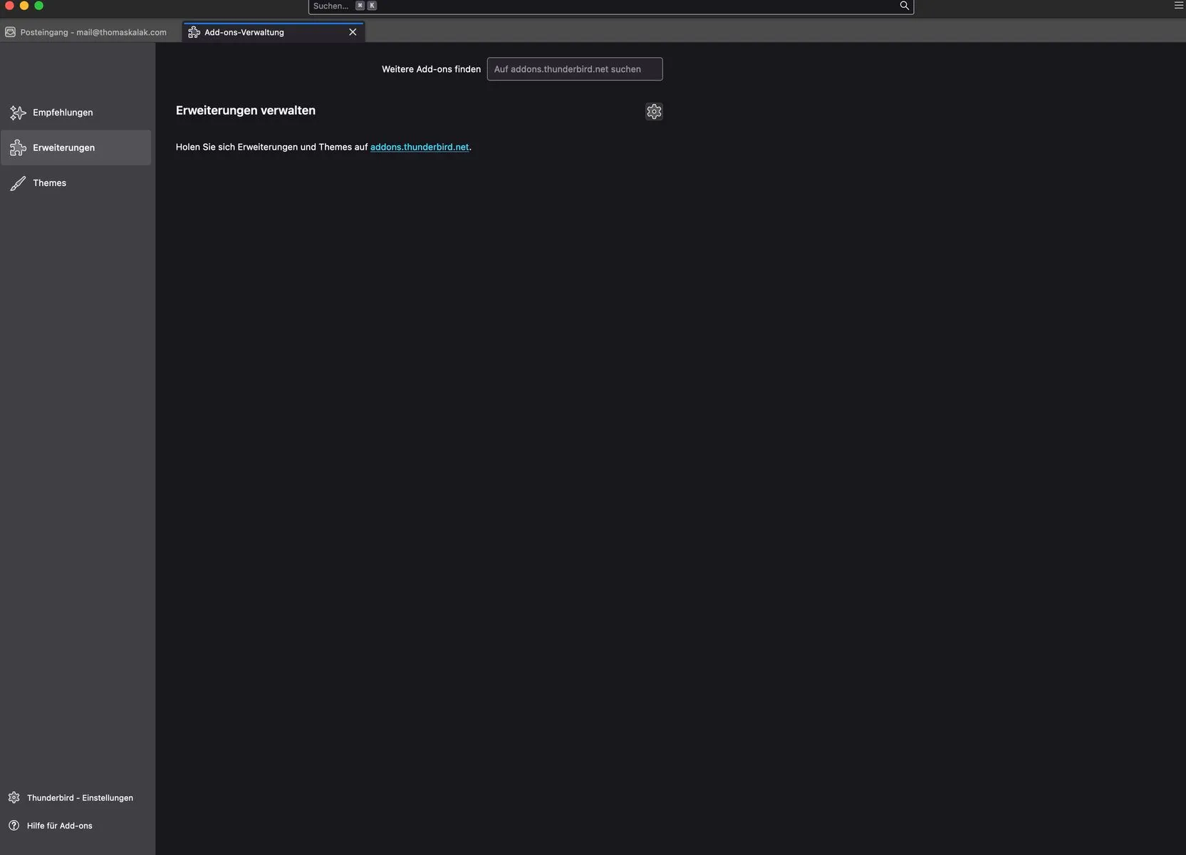

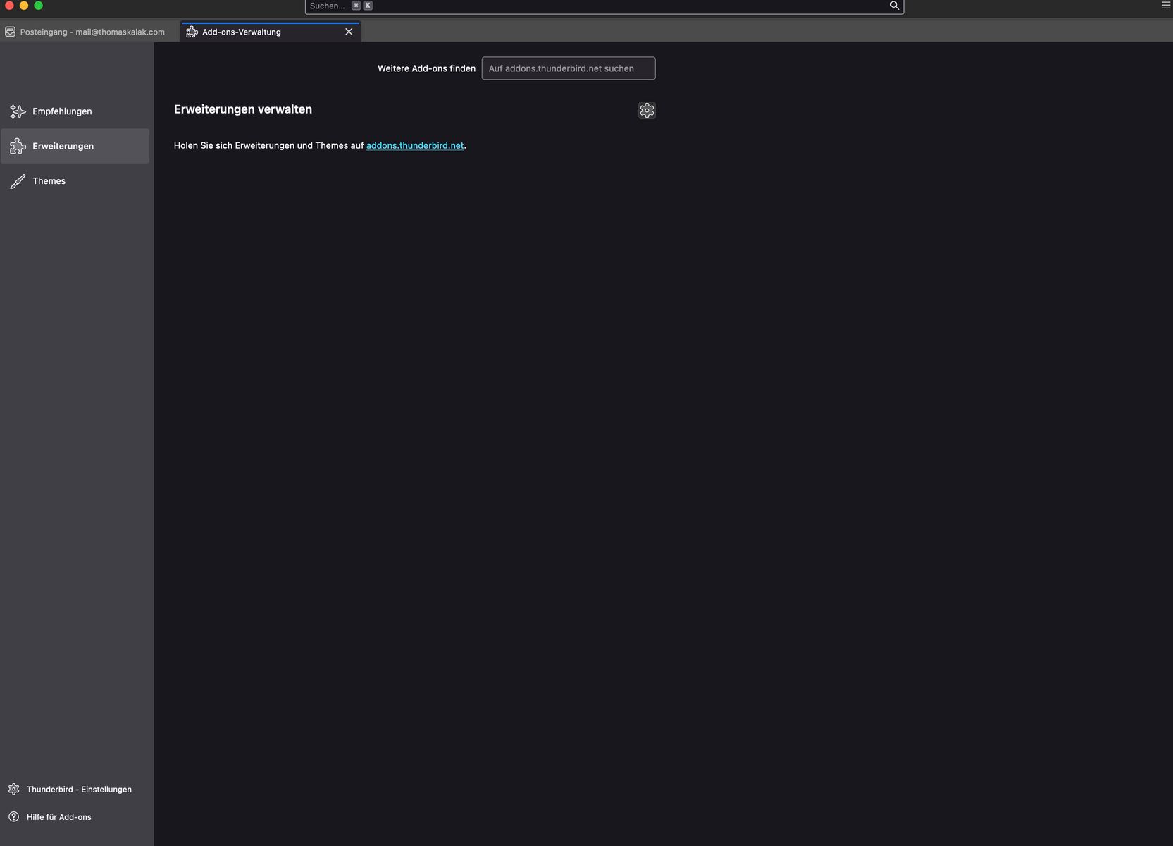

    Ok,
    unter:
    kommt bei mir dieses Fenster:
    K.

    • 12. Oktober 2024 um 18:36
    Hm. Dann liegt es an etwas anderem. Dem Screenshot nach sind keine Add-ons installiert.
