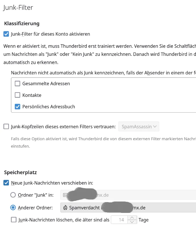

    Hallo Gemeinde
    Mein TB erkennt Spam / Junk als solchen. Markiert ihn auch so, also Hinweis "TB hat diese Nachricht als Junk eingestuft".
    Dann aber verschiebt es die Mails - teilweise! - nicht in Spam / Junk. Anderer Junk landet auch im Junk Ordner.
    Ich kann die Mail selbst nicht manuell verschieben, weil es durch die Einstufung nur noch die Option "Kein Junk" anbietet.
    Was mache ich falsch?
    Danke

    Moin,
    hast du in den Junk-Einstellungen auch das Häkchen fürs Verschieben gesetzt?
    (siehe im unteren Teil meines Screenshots)
    Wenn das gesetzt ist und das verschieben mal klappt und mal nicht, hat das andere Ursachen.
    Bei mir z.B. kommt (eher selten) mal die Meldung, dass ein Verschieben nicht ging, weil ein Ordner gerade in Verwendung sei ...
    Ah, danke. In den globalen Einstellungen hat es gepasst. Aber in zwei (von mehreren) Konten aus irgendwelchen Gründen nicht.

    Das automatische Verschieben von Mails in den Junk-/Spamordner, die als Junk deklariert wurden. muss in der Tat an zwei Stellen erfolgen:
    Einmal global in den Einstellungen unter "Datenschutz & Sicherheit" und ein zweites Mal in den Kontoeinstellungen unter "Junk-Filter" für jedes Mail-Konto. An der zweiten Stelle kann auch eingestellt werden, wo der Junk landet.
