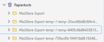

    Moin,
    ich hatte ein BackUp mit Mailstore durchgeführt, dann jedoch festgestellt, dass das nicht ganz so wie gewünscht funktioniert hat.
    Nun habe ich im Papierkorb diese Temp-Ordner und werde diese einfach nicht mehr los.
    TB wurde deinstalliert, erneut installiert, sämtliche Profile gelöscht, ein neues Profil erstellt, die bekannten Mailstore Ordner gelöscht.
    Ende vom Lied, ich kann den Papierkorb zwar leeren, nach einem Neustart sind die Order jedoch wieder umgehend da.
    Wie werde ich diese jetzt endgültig los ?
    Im vorhandenen Mailbox.org Papierkorb, welches über IMAP eingebunden sind, werden Sie nicht angezeigt, sondern nur in TB auf dem PC.
    Grüße

    Ja, da hat du ein Problem. Ich vermute, es handelt sich um Ordner, die nicht mehr existieren, aber noch abonniert sind. Hört sich merkwürdig an, kann aber bei IMAP passieren. Das Problem lässt sich mit TB nicht lösen. Entweder den Support kontaktieren oder auf der Kommandozeile mit dem Server Kontakt aufnehmen und aufräumen. Ich werde hier Morgen (uups, schon heute) die notwendigen Befehle beschreiben.
    das kann es eigentlich auch nicht sein, denn ...
    Zitat von Greenset
    ... ein neues Profil erstellt ...
    In einem neuen Profil ist nicht bekannt von vorherigen Abonnements, meine ich.
    Daher wäre ein Screenshot jener Temo-Ordner im Papierkorb evtl. hilfreich und ein prüfender Blick, ob das neue Profil wirklich wirklich von Grund auf neu ist und nicht nur ein vorhandenes Profil neu eingebunden wurde.
