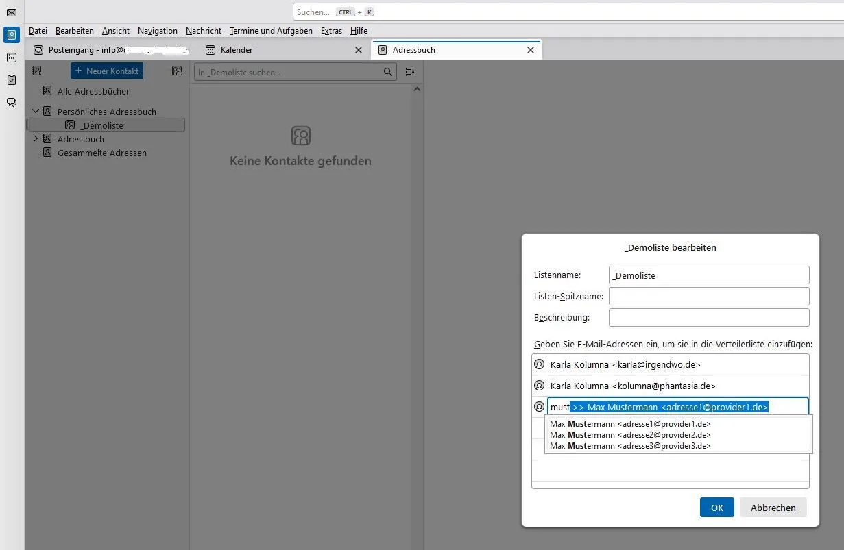

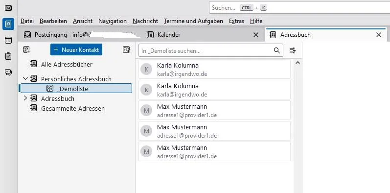

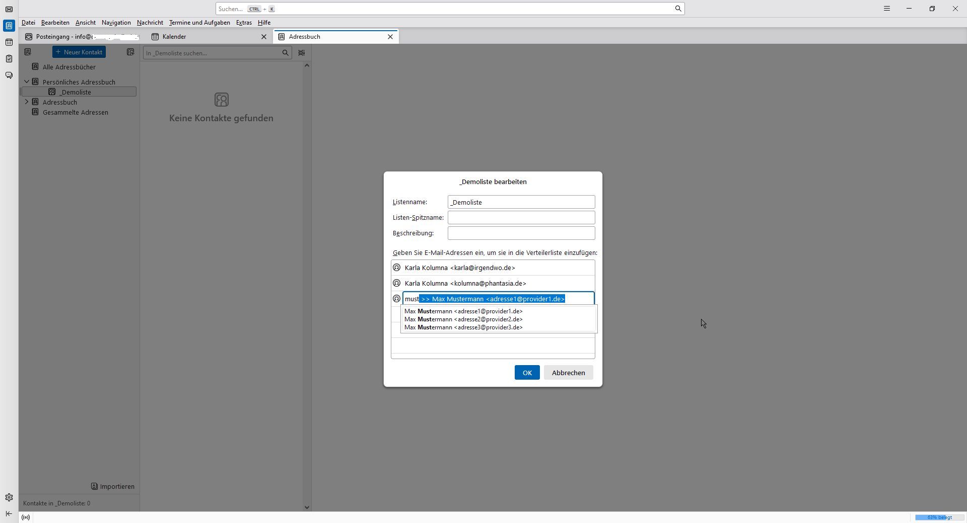

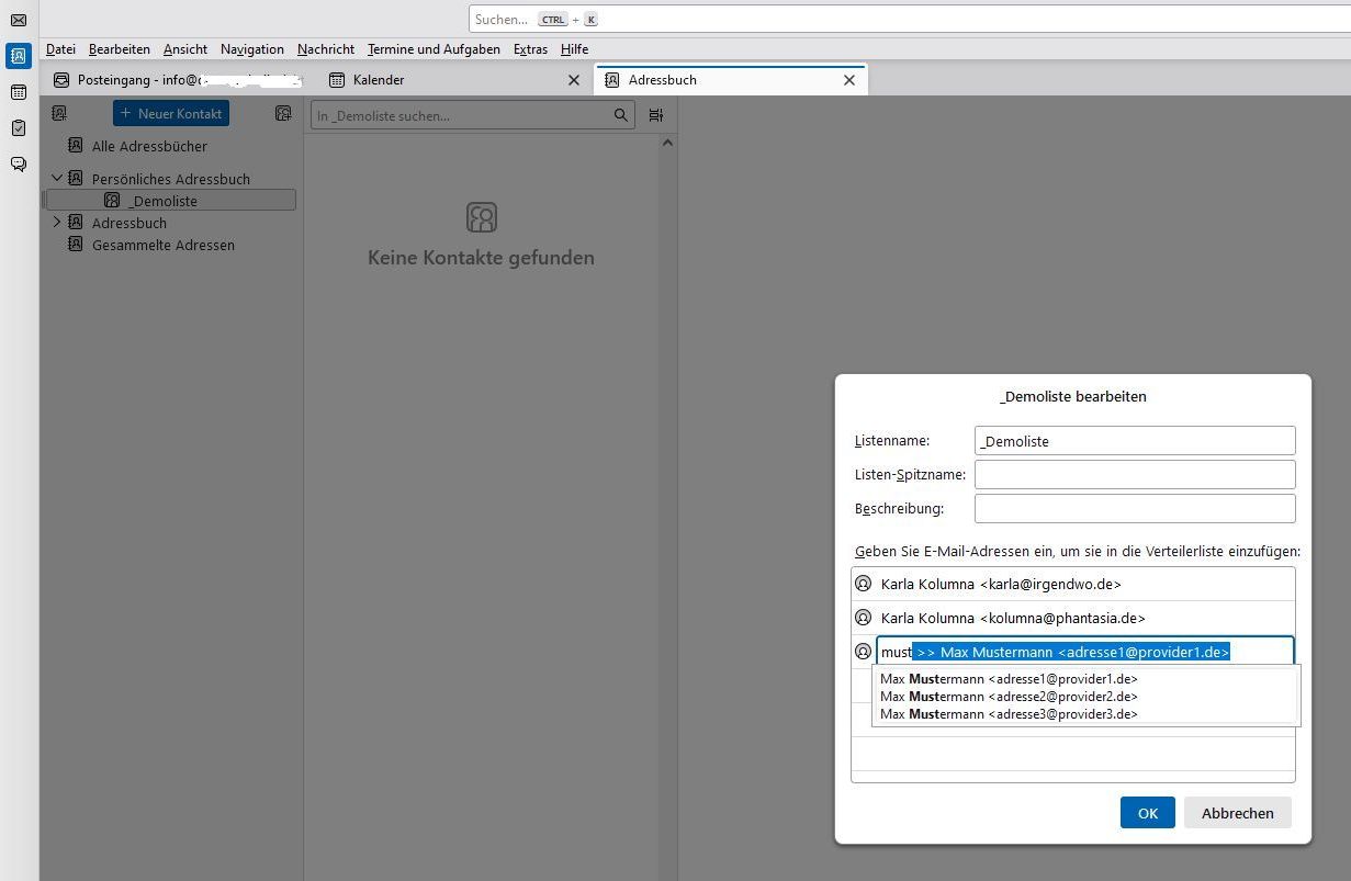

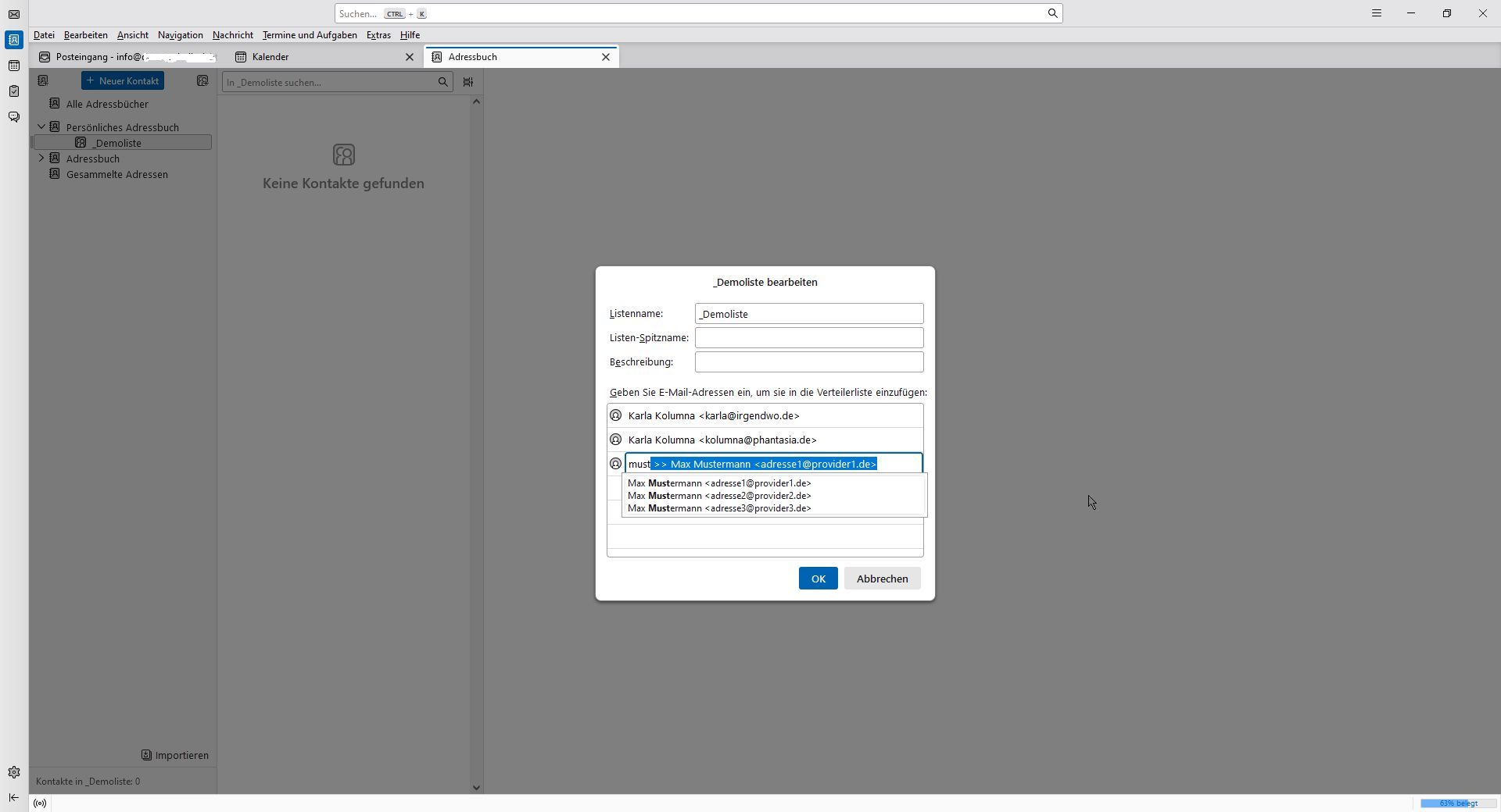

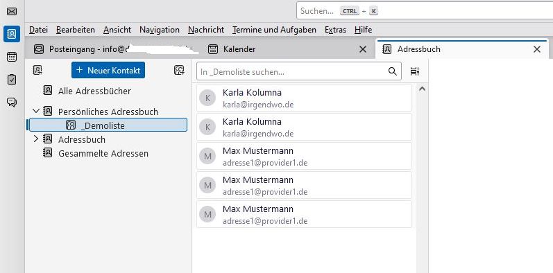

  • RR512
    Senior Member
    Reactions Received
    272
    1,047
    3. Sep. 2022
    Helpful answers
    18
    • July 8, 2025 at 4:24 PM
    Quote from ggbsde
    Am besten mit Screenshots.
    Aber gern doch ...
    Images
      • 87.65 kB
      • 1,920 × 1,040
    Reinhard
  • Online
    ggbsde
    Senior Member
    Reactions Received
    826
    3,279
    Helpful answers
    • July 8, 2025 at 6:00 PM
    Soweit war ich auch. Wie sieht es aus, wenn du versuchst, die zweite Adresse hinzuzufügen?
  • RR512
    Senior Member
    Reactions Received
    272
    1,047
    3. Sep. 2022
    Helpful answers
    18
    • July 8, 2025 at 8:37 PM
    Quote from ggbsde
    Es irrt der Mensch ...
    Im Endergebnis ist immer die erste Adresse in der Liste, dafür aber mehrfach.
    Reinhard
    Edited once, last by RR512: Irrtum korrigiert (July 8, 2025 at 8:48 PM).
