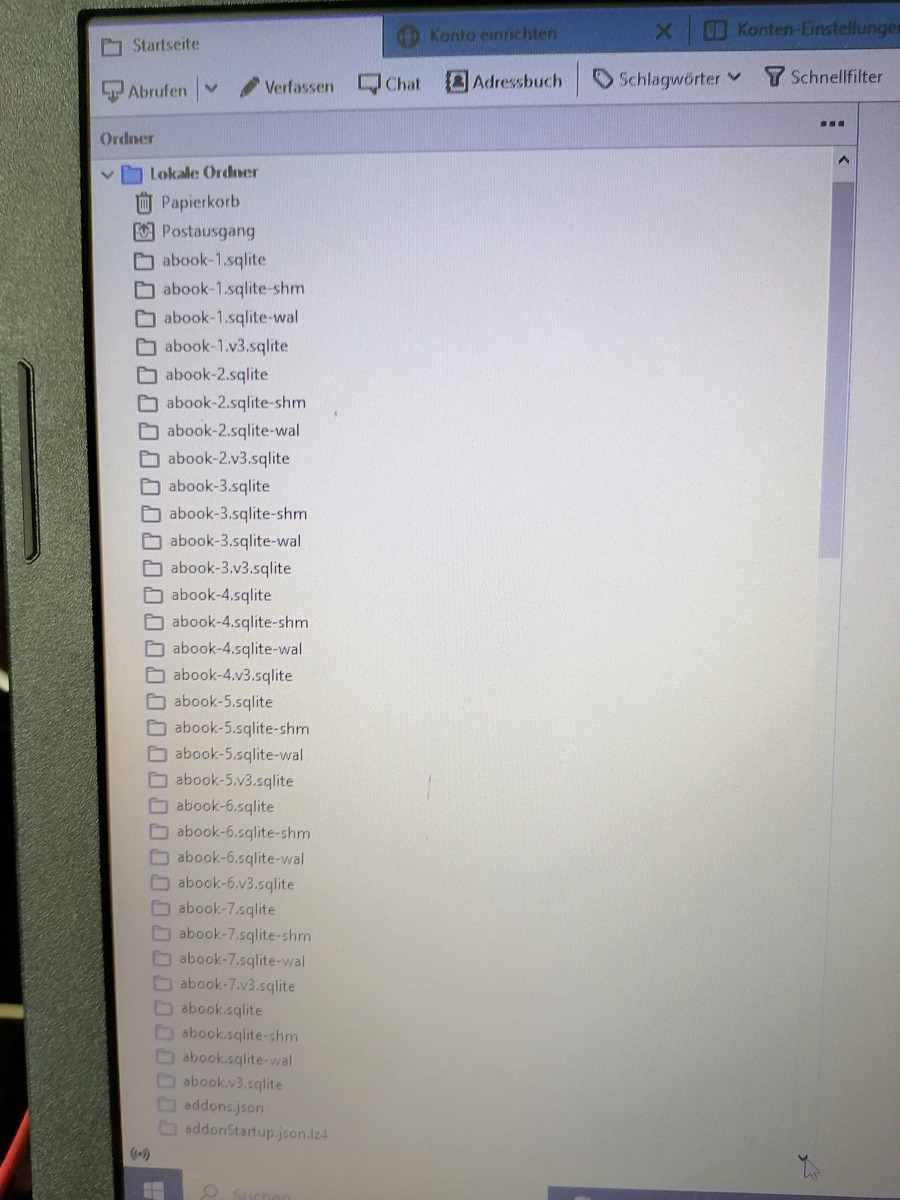

    leider fkt. das Umziehen wie Drachen es beschrieben hat und wie es unter
    Übertragen von Thunderbird-Daten auf einen neuen Computer | Hilfe zu Thunderbird
    beschrieben ist _nicht_. Auch der Weg über die .zip hat _nicht_ fkt.
    Die Quelle ist ein LABTOP mit MIN10 pro das Ziel der gleiche LABTOP mt Win10 Enterprise.
    Was ich bemerkt habe: Wenn ich LOCAL und ROAMING kopiert habe und starte THUNDERBIRD neu wird eine Neueinrichtung mit Name und email-adresse verlangt.
    Die Ordner, die dann unter "Sever-Einstellung" und "Lokale Ordner" erscheinen sind nicht die gleichen wie auf dem Quellordner, und damit ist die Sache gescheitert.
    Wenn ich dann unter "Lokale Ordner" den Ordner entsp. der Quelle wähle kommt siehe Foto und es wird ein Neustart mit Name und email-adresse verlangt.
    Wenn ich dann noch in "Sever-Einstellung" den Ordner entsp. der Quelle wähle, wird wieder ein Neustart mit Name und email-adresse verlangt. Hier kommt dann der Hinweis, dass die Adresse schon belegt ist.

    Schon dein Screenshot verrät mir, dass da etwas gewaltig schief gelaufen ist:
    dein Bild mit dem Inhalt der Lokalen Ordner zeigt, dass er lauter Dateien enthält (Adressbuchdateien), die sich normalerweise direkt im Profilordner selber befinden müssten.
    Selbst wenn du einen neues Thema aufmachst, bräuchten wir eine Menge Bilder um einen ungefähren Überblick von der aktuellen Situation zu haben.
    In der von dir verlinkten Anleitung zur Migration steht auch nichts von "Roaming und Local" kopieren. Du hättest eigentlich nur den Ordner "Thunderbird" vom alten PC auf den neuen übertragen müssen....
