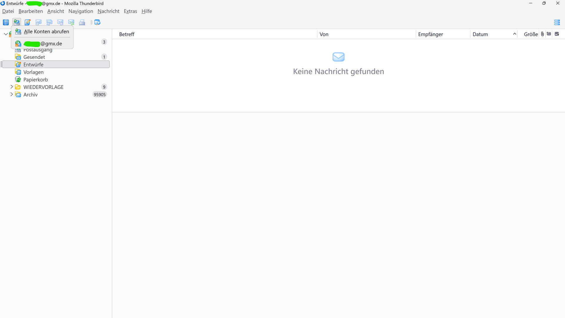

    Hallo zusammen !
    Nachdem man die Ordner manuell verschieben kann, bin ich nun endlich von der 102er Version auf die 140.1.1esr gewechselt. Fast alles funktioniert prima. Nur bei zwei kleinen Sachen bin ich nicht weitergekommen.
    1.) Ich habe nur ein GMX-POP-Konto, was im Thunderbird registriert ist. Wenn ich jetzt mit der linken Maustaste in der Symbolleiste auf das Symbol "Alle Konten abrufen" klicke, passiert leider gar nicht. Erst wenn ich mit der rechten Maustaste dann das aufgeploppte POP-Konto auswähle, wird das Konto abgerufen. Das ist einerseits etwas umständlich, andererseits auch nicht verständlich, da, wenn ich auf "Alle Konten abrufen" klicke, ja auch das (einzige) Konto dazugehört. Es scheint also möglicherweise ein Problem/Fehler zu sein.
    2.) Ich würde gerne, den "Alle Konten abrufen" auf der Symbolleiste als ersten Button ganz links haben. Leider läßt sich der "Bereiche-Menü"-Button aber nicht verschieben.
    Ein Bild zur Veranschaulichung findet Ihr hier:
    Ich würde mich freuen, wenn mir jemand bei den zugegebenen nicht weltbewegenden beiden Punkten weiterhelfen könnte.
    Vielen Dank !
    Schönes Wochenende
    Aumag
    Der Bereiche-Button gehört nicht zur gleichen Leiste wie der Button Alle Konten abrufen, somit lässt der Button Alle Konten abrufen sich nicht vor den Bereiche-Button schieben.

    Zitat von Aumag
    Könnte ich ihn vielleicht ganz wegbekommen, da ich sowieso nur die E-Mailfunktion nutze ?
    Erstelle im Profil einen Ordner Namens chrome, in dem erstellst Du eine Textdatei Namens userChrome.css und fügst dort das * ein.
    #spacesPinnedButton {
        display: none !important;
    Nun stellst Du unter Extras → Einstellungen → Allgemein und dort ganz unten bei Konfiguration bearbeiten… die ** Pref per Doppelklick auf true und startest Tb neu, jetzt sollte der Bereiche-Button weg sein.
    toolkit.legacyUserProfileCustomizations.stylesheets
    Ins Profil kommst Du am einfachsten per Hilfe → Information zur Fehlerbehebung und einem Klick auf Ordner öffnen bei Profilordner.

  • Aumag
    25
    26. Jul. 2021
    • 10. August 2025 um 13:53
    Ganz herzlichen Dank, lieber Dharkness !
    Das hat wunderbar funktioniert. Damit ist Punkt 2 erledigt.
