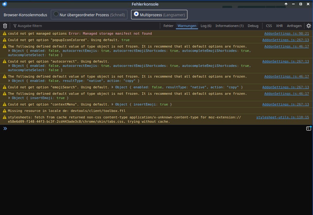

    Okay, here ein Screenshot. Leider sagt mir das überhaupt nichts. Rot gab es nicht aber dafür Warnungen, nur konnte ich diese nicht den individuellen Email Konten zuordnen.

    Scheint als ob du ein Add-on hättest, das nicht ganz rund läuft.

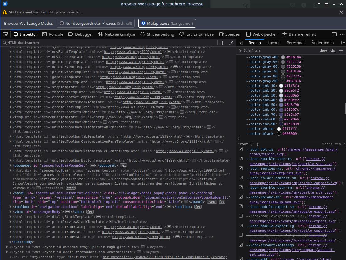

    Also wie man damit umgeht, da muss man ja ein Entwickler sein der das überhaupt verstehen kann. Ich kann dort in allen Tabs jedenfalls nichts hilfreiches finden. Die einzigen Warnungen sind wie im Screenshot weiter oben. Alles andere scheint in Ordnung zu sein ... ???

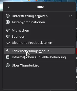

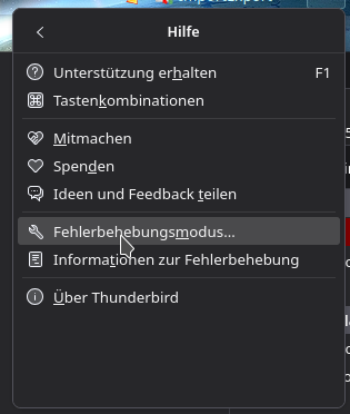

    Der Fehlerbehebungsmodus ist hier:

    • 20. März 2025 um 16:30
    Zitat von SMXuser
    Ich habe keine Ahnung wie man den Fehlerbehebungsmodus aktiviert
    Ein bisschen muß man schon selber tun. Zum Beispiel mal die Menüpunkte durchsuchen.

    • 20. März 2025 um 17:21
    Okay, heute habe ich den Fehlerbehebungsmodus aktiviert und Thunderbird auf Original ohne Addons zurück gestellt. Das machte nach einem Neustart keinerlei Unterschied aus.

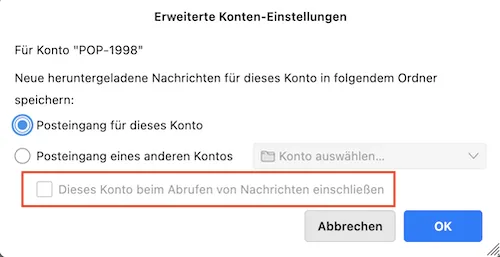

    Zitat von SMXuser
    Mit neuestem aktualisierten Thunderbird funktionierte es korrekt, aber mit völlig neu installiertem Thunderbird funktioniert der gleichzeitige Mailcheck für mehrere Konten nicht.
    Dann vergleiche mal akribisch die Konten-Einstellungen der beiden Systeme (speziell unter Server-Einstellungen -> Erweitert). Ich könnte mir gut vorstellen, das dort das Häkchen bei Dieses Konto beim Abrufen von Nachrichten einschließen fehlt...
    Bisher war nicht die Rede von POP-Konten und auch nicht vom "globalen Posteingang". Theoretisch wäre es natürlich denkbar, aber dann würde ich den TE fragen, ob er POP-Konten und den globalen Posteingang benutzt. Wenn nicht, dann hat die von dir zitierte erweiterte Konten-Einstellung keinerlei Wirkung

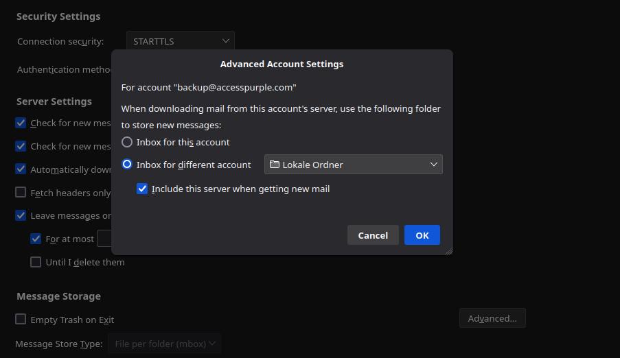

    Grisu2099 & Mapenzi
    Genau daran lag das Problem.
    Ich hatte nicht daran gedacht zu erwähnen das alle Email Konten Lokale Ordner verwenden, weil ich es völlig unpraktisch finde alle Konten separat zu verwalten. Für mich ist es gang & gebe alles zusammen zu haben. Nur bei dem Gmail Konto behalte ich Incoming und Sent im Konto, alles andere geht zu Lokale Ordner.
    Die Problematik lag aber auch am Wortlaut der Beschreibung (siehe Screenshot). Denn dort steht das der Mailserver des Kontos mit eingezogen werden soll, was aber eigentlich nicht stimmt denn der Mailserver von allen Konten (immer der gleiche) war ja schon richtig gewesen. Der Mailcheck funktionierte ja überall schon. Hätte dort gestanden "Soll dieses EMAIL Konto" beim Mailcheck mit dabei sein, dann wäre ich wahrscheinlich eher auf die Idee gekommen ein Häckchen in dem kleinen Fensterchen zu setzen. Nun klappt der Mailcheck auf allen Konten. Super Dankeschön. Ich wünsche allen ein schönes Wochenende.
    Dann schau mal in eine deutsche Version, da steht deutlich: Dieses Konto beim Abrufen... ;)
