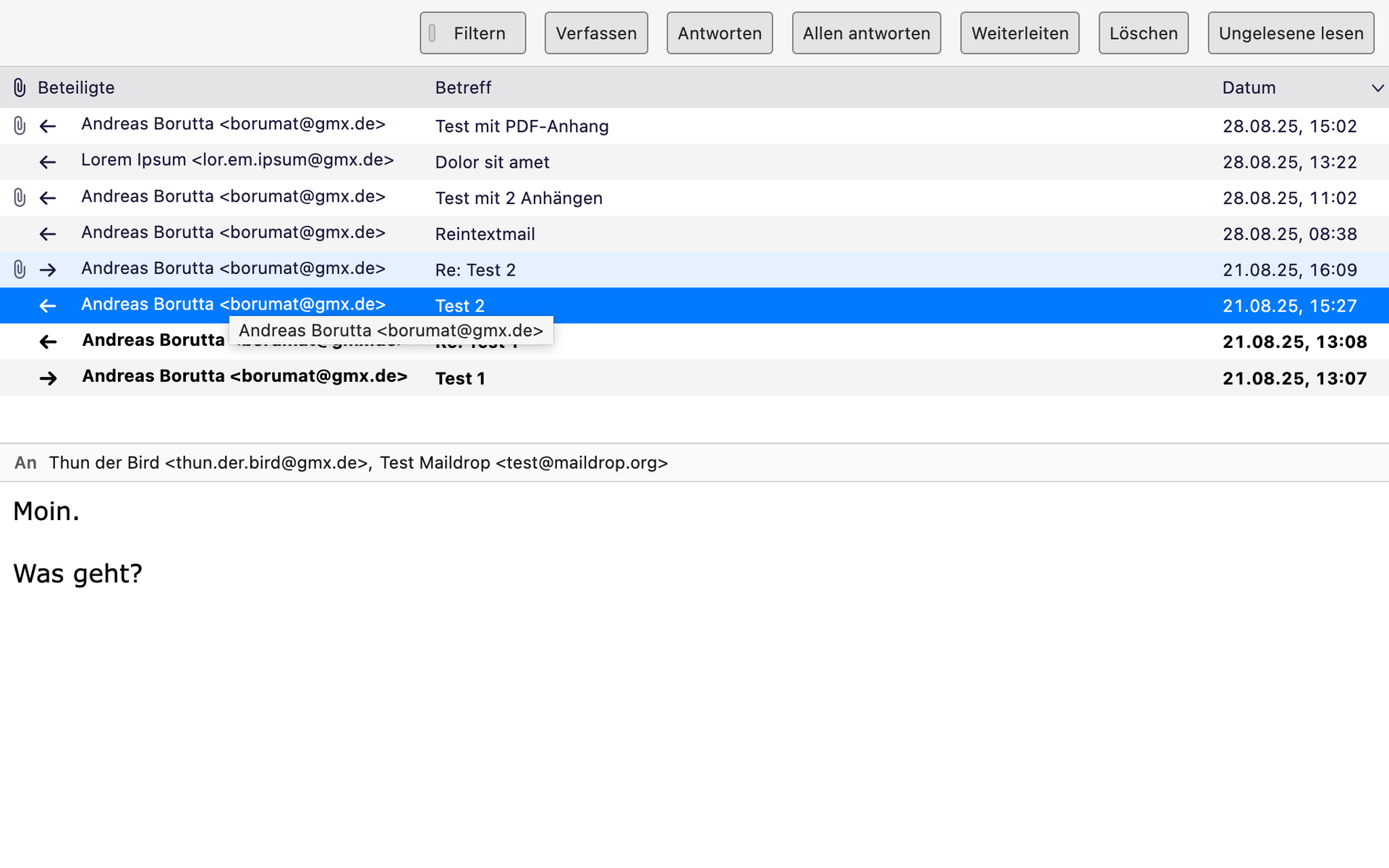

    Das wohl weltweit einfachste Mailprogramm sähe dann so aus:
    Dort fehlt "nur noch" der Button zum Wechseln zwischen den Ordnern Korrespondenz und Gelöscht.
    Ich hoffe sehr, dass ich einen Programmierer davon überzeugen kann, das zu realisieren : )

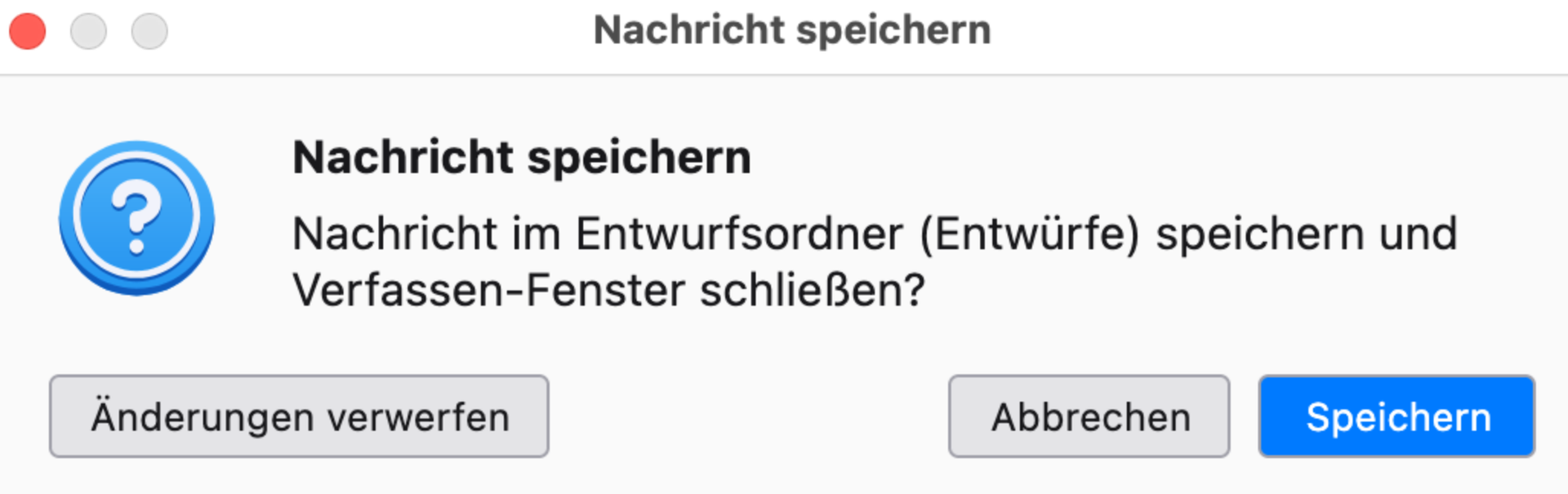

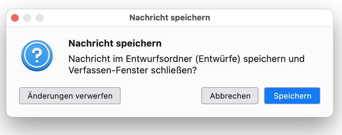

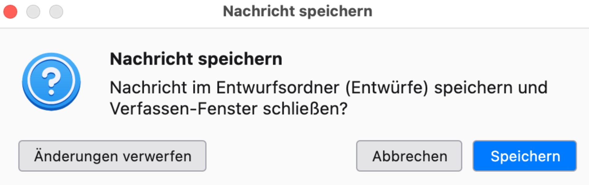

    Es ist kniffliger als erwartet.
    Unter macOS kann ich in den Entwicklerwerkzeugen auch mit der Einstellung "Popups nicht automatisch ausblenden" im Menü nichts inspizieren.
    Weiterhin ist "Menü Datei > Speichern als > [X] Datei" nicht dauerhaft. Bei einem neu geöffneten Verfassenfenster steht der Haken wieder bei "Entwurf".
    Der in #8 gezeigte Dialog trägt in den Entwicklerwerkzeugen die Bezeichung Common Dialog.
    Er ist Teil von "shadow root" und daher kann man die Schaltfläche "Speichern" nicht ausblenden.
    Vermutlich ist also die Aufgabe "Funktionalität Entwürfe eliminieren" doch nur per Addon lösbar. Mist.

    Könnte mir jemand bitte bei folgenden 3 Punkten helfen?
    1 "Menü Datei > Speichern als > [X] Datei" dauerhaft erhalten
    2 "Menü Datei > Speichern als > [ ] Entwurf" dauerhaft entfernen
    3 Inhalt des Dialogfenster (hängt hier an) ändern z.B. zu "Nachricht jetzt senden? [Senden] [Abbrechen] [Löschen]"
    Das wäre toll.
