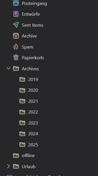

    Hallo
    Deine Analyse sollte stimmen, so waren die ABOs eingestellt.
    Ich kann im Menü Abonieren keine Ordner abbestellen. Nach dem Abwählen und wieder öffnen zeigt sich das gleiche Bild, alle Haken sind drin!
    Anhang zeigt das Bild im linken Bereich von TB also die Ordnerstruktur. Alle Ordner vorhanden und auch gefüllt.
    Kann ist etwas verstellt haben mit offline Daten?
    Eigenartig ist, dass ich mit komplett neuer Installation angetreten bin. Und keine Auswahl der Ordner vornehmem konnte/musste. Nach dem Start de neuen TB war alles so wie im Bild zu sehen.
      • 20,99 kB
      • 338 × 606
    VG
    Holger

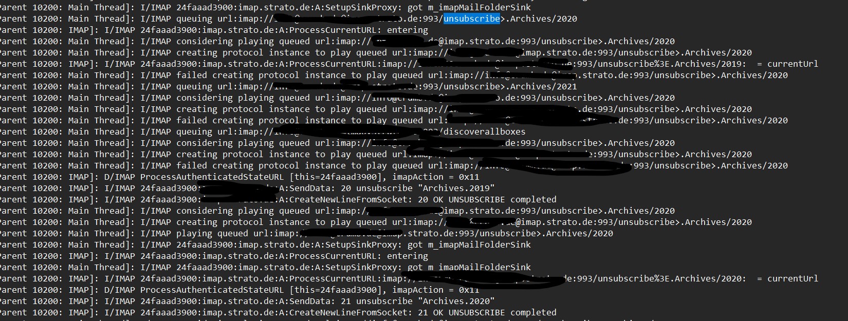

    Hallo
    ja Einträge scheine da! Aber auch Fehler beim Erstellen der LOG?????!
    Aber dann steht die Frage für mich, warum die Ordner noch in der Ordnerbar stehen und die Mails auch drin sind!?
    Nachtrag: Ich sehe auch in der kleinen Staus anzeige links unten das die Ordner durch TB abbestellt werden.
    Es scheint als sendet TB alles richtig, speichert es aber für sich nicht gut ab. Eventuell, das hab ich mal wegen anderer Fehler mitbekommen, liegt was im Cache oder einer internen DB quer. Das aber ist mir ohne Hilfe zu heiß.
