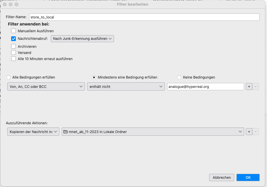

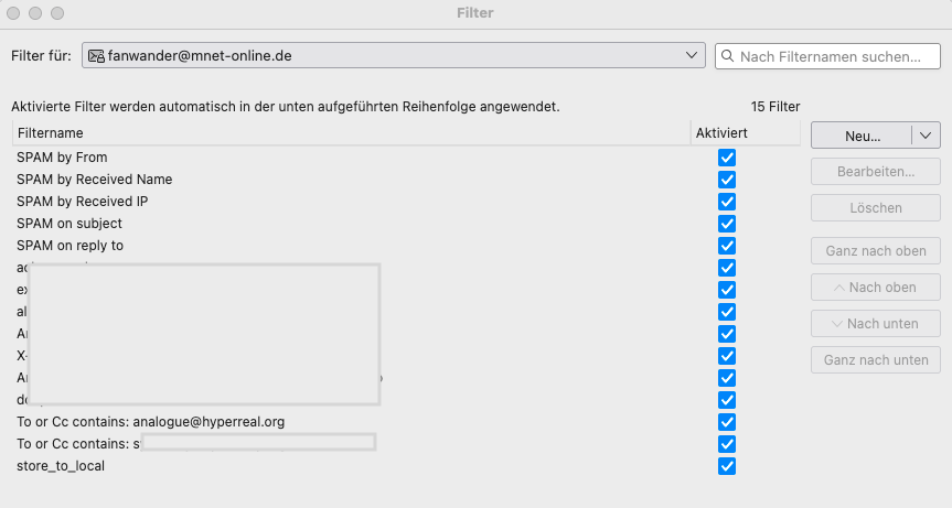

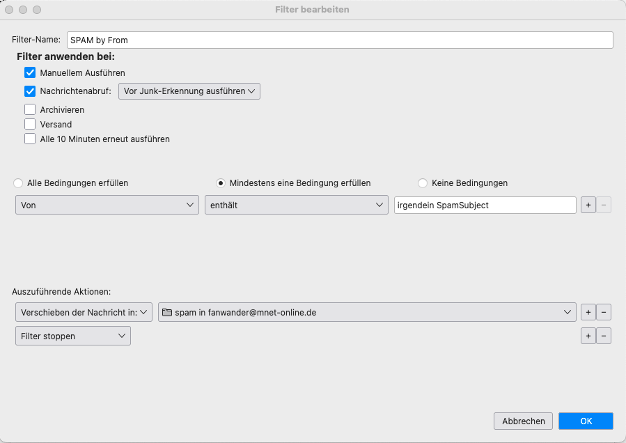

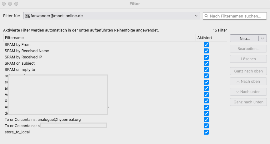

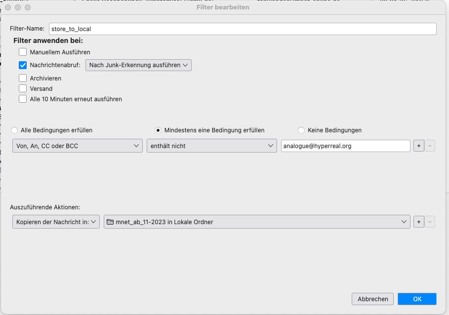

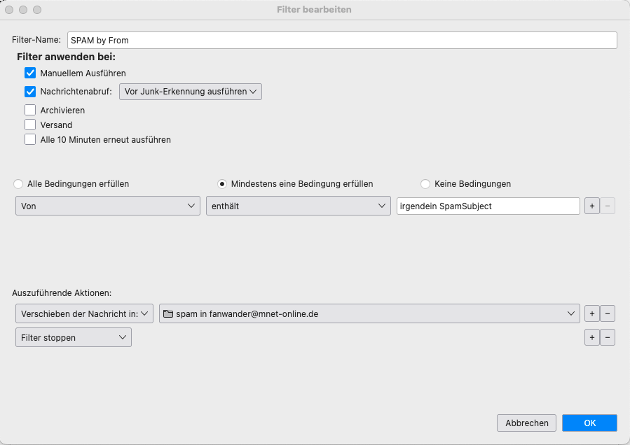

    Ich nutze diverse Filter um Mails in unterverzeichnisse meines IMAP-postfachs zu verschieben (was funktioniert) und filtere außerdem einiges an SPAM über diverse Header. Ganz unten in der Filterliste habe ich dann einen Filter, der alles was nicht verschoben oder gelöscht wurde in einen lokalen Ordner verschiebt.
    Die Verschiebungs- und Spam-Filter haben jeweils ein "Filter stoppen" nach der jeweiligen Aktion eingetragen. Allerdings nützt das offensichtlich nichts. Die Mails landen trotzdem in dem lokalen Ordner. Hier mal Beispiele:
    Spam-Filter
    Filter für Verschub in lokalen Ordner
    Filterübersicht:
    Da das "Filter stoppen" nicht greift habe ich in den Filter für Verschub in lokalen Ordner noch mal die Bedingungen für die vorherigen Verschübe als Ausschluss eingetragen (im beispiel die "analogue@hyperreal.org"-Adresse). Das hilft aber auch nicht.
    Mache ich da was falsch, oder funktioniert das "Filter stoppen" einfach nicht?
    Da saß das Problem übrigens vor dem Bildschirm. Ich hatte mehrere "enthält nicht" Bedingungen, und die müssen natürlich AND-verknüpft sein, also "Alle Bedingungen erfüllen". Ich hatte "Mindestens eine Bedingung erfüllen". Was bei negierenden Bedingungen natürlich Quatsch ist...
