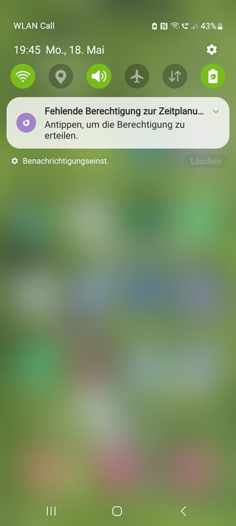

    Hallo, leider funktioniert das auch nicht. Mit ausgeschalteter Synchronisation bekomme ich gar keine Mails mehr, nicht mal das manuelle Synchronisieren funktioniert dann noch.
    Die Meldung bleibt.

  • ThoBa
    514
    1.598
    17. Nov. 2019
    • 18. Mai 2026 um 20:02
    Zitat von Maya24
    Die Meldung bleibt.
    Diese Berechtigung musst du schon erteilen! Wie sollte dich sonst auch der Push-Dienst auf neue E-Mails aufmerksam machen, wenn ihm der Zugang verwehrt wird. Ist die Berechtigung erteilt, so muss TB/Andr. auch nicht ständig im Hintergrund geöffnet sein!
    Gruß ThoBa

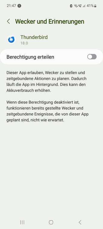

    • 18. Mai 2026 um 21:55
    Nicht wirklich... unter Einstellungen - Software Update heißt es, dass mit Android 14 alles auf dem neusten Stand ist.
    Ich habe die Benachrichtigung geöffnet, sichtbar unten im Screenshot. Es handelt sich doch wahrscheinlich nur um die Kalenderfunktion, die ich gar nicht nutze.

  • ThoBa
    514
    1.598
    17. Nov. 2019
    • 18. Mai 2026 um 23:45
    Nein! Es handelt sich tatsächlich um die Funktion, welche dir "Push" (die von dir gewünschte sofortige Benachrichtigung + Symbol) oder das "zeitliche Synchronisieren" erst zur Verfügung stellt!
    Mit Push erhältst du auf deinem Handy bei Eintreffen einer Mail sofort dieses (rote) Symbol ...
    ... und je nach "Benachrichtigungseinstellung" auch noch eine Benachrichtigung.
    Gruß ThoBa

  • Maya24
    10
    17. Mai. 2026
    • 19. Mai 2026 um 01:11
    Hallo Thoba, so, ich habe jetzt die Berechtigung erteilt und daraufhin erschien ein Dialog, um die Benachrichtigungen zur Synchronisation auszustellen. Endlich hat es geklappt. Vielen Dank noch mal für die Geduld. Ihr macht einen tollen Job.
