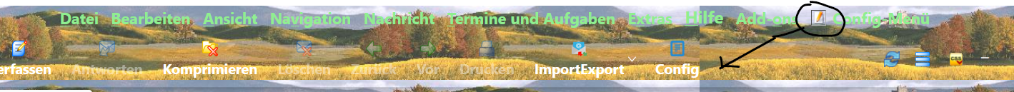

    Moin, ich möchte gern das Icon für o.a. Script aus der Menüleiste eine Leiste runter haben.
    Leider kriege ich das nicht hin, wer kann helfen?

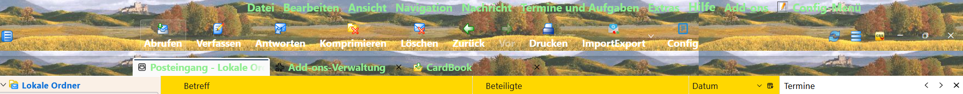

    Moin, danke für die Hinweise. Im obigen Bild ist eingezeichnet, wohin ich den Button haben möchte. Mit dem Herausfinden von der ID tue ich mich leider nach wie vor schwer. Einen entsprechenden Hinweis würde ich super finden! Vielen Dank!
    Hier nochmal die Gesamtansicht:

    • 21. August 2026 um 14:53
    Das sollte dann, wenn ich Dich richtig verstanden habe, die → unifiedToolbarContent ID sein.

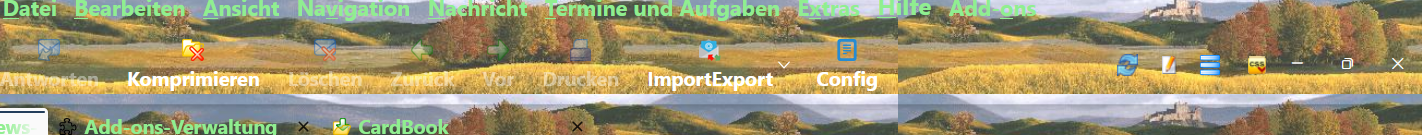

    Die 3 Balken/Striche sind der Hamburger?
    Wenn ja, dann teste doch auch mal die → button-appmenu ID, das sollte das ECM rechts von ihm platzieren, das wäre dann wohl die bessere Position.

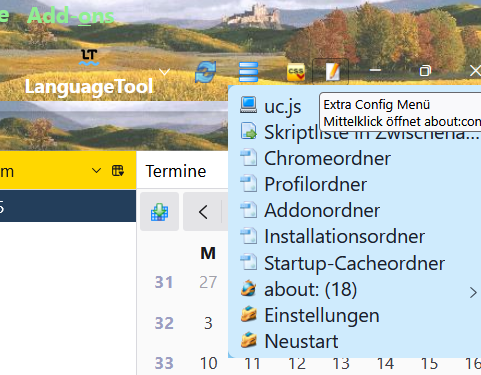

    • 22. August 2026 um 12:44
    Prima, auch das hat geklappt. Jetzt habe ich noch das CSS dazu aus Firefox in TB nach einer Anpassung installiert und bin jetzt komplett zufrieden. Vielen Dank allen, die geholfen haben, besonders aber dharkness21 :thumbsup:
