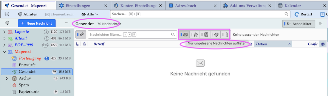

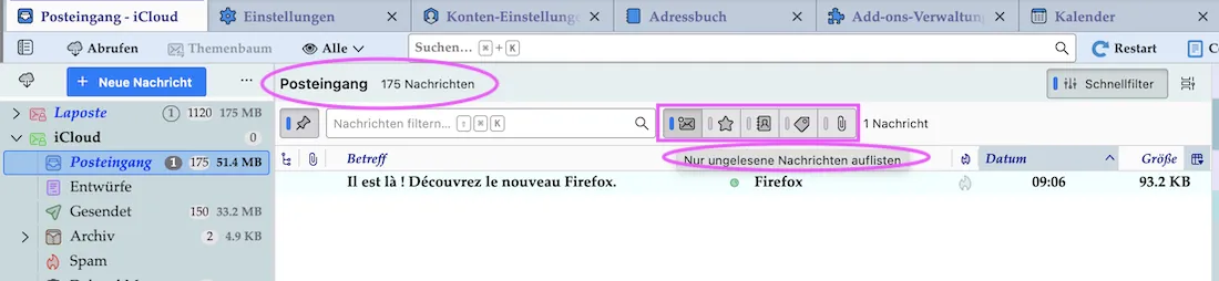

    bevor du deine Antiviren-Software deinstallierst, überprüfe doch zunächst mal, ob du versehentlich die Schnellfilter-Leiste aktiviert hast, und ob in dieser der Filter "Nur ungelesene Nachrichten auflisten" aktiviert ist.
    Was du beschreibst, passt nämlich genau auf diesen Filter:
    Die Nachrichten im Ordner Gesendet sind alle als "gelesen" gekennzeichnet, und im Posteingang befinden sich in der Regel einige ungelesene Nachrichten.
    Gesendet:
    Posteingang:

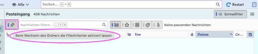

    Tja, zur Abwechslung mal eine einfache und schnelle Lösung. Aber deine Beschreibung war so präzis, dass sich die Lösung quasi von alleine aufdrängte. Mach dir nichts draus, du bist nicht das erste "Opfer" dieses Schnellfilters.... Zu allem Überfluss hattest du in der Schnellfilter-Leiste auch den linken Button "Beim Wechseln des Ordners die Filterkriterien aktiviert lassen" mit aktiviert, weshalb dein Problem in mehreren Ordnern auftrat:
