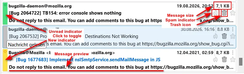

    Meine neueste Kreation: CardsViewCustomize
    Fügt der Kartenansicht verschiedene Elemente hinzu.
    • Größe der Nachricht
    • Ein Papierkorb Icon
    • Ein Spam Icon
    • Besser erkennbarer Anzeige von neuen/ungelesenen Nachrichten
      Auf den Balken klicken um den Status umzuschalten
    • Anzeige einer Vorschau der Nachricht
      Nur in der dreizeiligen Ansicht. Max. 200 Zeichen. Bei IMAP Konten sollte das Bereithalten von Nachrichten auf dem Computer aktiviert sein.
    • Der Absenders kann durch Beteiligte oder Empfänger ersetzt werden
      Die Aktivierung dieser Funktion kann zu visuellen Störungen führen
    Jedes Element kann einzeln aktiviert werden
    Ab TB140
    Das Add-on ist noch nicht auf ATN verfügbar. Dort werden z. Zt. immer noch keine neuen Add-ons, die den alten API Standard ('Experiment') nutzen, begutachtet.

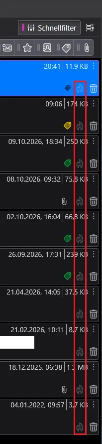

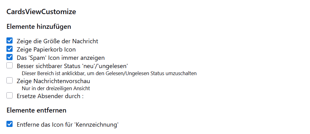

    Gleich mal ausprobiert, denn das fehlt mir in der Kartenansicht tatsächlich auch.
    TB 140.15.0esr.
    Lieder ändert sich in der Kartenansicht nichts.
    Dies wäre meine favorisierte Einstellung:
    Lesen kann ich diesen Dialog aber nur, wenn ich dazu das Theme von Dunkel auf Hell stelle.
    Fehler sehe ich nicht, dennoch:
    <uups, jetzt ist alles da>
    Kann es sein, dass die Anzeige erst greift, wenn der Ordner komprimiert wurde? Das ist nämlich gerade aufgepoppt und dann durchgelaufen.
    Das mit dem Theme und der Lesbarkeit der Konfiguration bleibt allerdings.
    Gruß,
    Edit: Auf der anderen TB-Installation mit Kartenansicht war es sofort wirksam und sichtbar. Hm. Lass ich mal so als singulären Effekt stehen.
    Hab's gefixt. Danke fürs testen.

    In der Karte rechts, links neben dem Stern Icon, sofern du das nicht ausgeblendest hast.
    Schau dir einfach nochmal das Bild im Originalbeitrag #1 an, da ist es markiert.

    Zitat von ingohl
    wo wird es dann angezeigt bzw. hinzugefuegt..?vielen dank
    Kennzeichnungsstern ist ausgeblendet.
