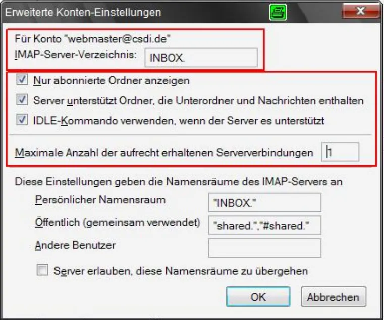

    Hallo Susanne, hallo ALLE,
    nachdem ich in den erweiterten Konteneinstellungen oben INBOX. eingetragen habe sind alle Verbindungsprobleme verschwunden. Wir waren heute morgen zeitgleich mit 3 Thunderbird-Clients in unserem info@... Email Imap Konto unzerwegs, jeder wechselte von Ordner zu Ordner, alles fein, keine Fehler.
    Danke Susanne, hier steht es auch mit INBOX. - den Punkt nicht vergessen:
    http://wiki.dovecot.org/Namespaces
    Thema gelöst!
    Wilfried

    Das mit INBOX. war ganz gut ganz oben bei IMAP-Server-Verzeichnis. Egal was man im Persönlicher Namensraum einstellt, nach einem Thunderbird Neustart steht da "INBOX."
    Hier ein weiteres Fenster mit Einstellungen:
    Die Bildquelle stammt von hier:
    [Erledigt] Ordnerhierarchie bei T-Online (IMAP-Konto) ...
    Unter Öffentlich steht dann noch:
    "shared.","#shared."
    Kann mir jemand erklären was all diese Einträge bedeuten?
    Vielen Dank für eure Hilfe, viele Grüße
    Wilfried

    Noch eine Einstellung.
    ?thumbnail=1
    Ganz oben steht INBOX.
    So habe ich das auch mal an allen 3 Thunderbird-Clients abgeändert jedoch nur INBOX, ohne Punkt und im persönlichen Namensraum nur "".
    Und siehe da, alle drei Clients sind angemeldet, keiner hat Verbindungsprobleme, dennoch hätte ich gerne mehr Hintergrundwissen zu den erweiterten Konteneinstellungen. Ein Zufallstreffer?

    Advanced Settings:
    http://www.seas.upenn.edu/cets/answers/m…hunderbird.html
    Bild:
    Externer Inhalt www.seas.upenn.edu

    Ich habe zwischenzeitlich folgendes recherchiert.
    Mit su- in die Konsole und dann in das oberE Verzeichnis wechseln.
    Dann folgende Befehle nacheinander:
    chmod g+w ORDNER
    chmod g+s ORDNER
    Das mit der Gruppe klappt jetzt wunderbar, egal wer was anlegt, Verzeichnisse oder Dateien erhalten als Gruppe immer users.
    Wenn jedoch einer zuerst die neuen Emails abruft und eine Mail verschiebt, dann erhält die Datei INBOX.msf seine Benutzerrechte, Gruppe ist users.
    Ich dachte die Gruppe users kann uneigeschränkt lesen und schreiben, zumindest sind diese Rechte eingestellt, aber nur der eine sieht dann noch die Emails im Posteingang, alle anderen nicht mehr.
    Wie kann man das noch ändern?
    Am liebsten wäre mir, wenn das System sogar den Benutzer einer Datei erzwingt.
    Wer kann helfen?
  • Linux Dateirechte erzwingen oder vererben
    • gross-umstaedter
    • 16. Juli 2007 um 11:29
    wir haben einen Linux Server. Mit fetchmail und postfix werden die Emails im Netzwerk an die Clients verteilt. Seit letzter Woche wurde ein neues Emailkonto eingerichtet, 4 Leute nutzen ein gemeinsames Emailkonto - info@...
    Funktioniert wie gewünscht nur das Thema Dateirechte geht noch nicht so wie wir es wünschen. Legt jemand einen neuen Ordner an, oder verschiebt Emails, so erhalten die Emails seine Benutzer und Gruppenrechte und die anderen können dann keine Emails mehr lesen. Würden zumindest die Gruppenrechte auf users erzwungen bzw. vererbt, hätten wir genau was wir möchten.
    Ich habe schon gesucht und probiert, mit chmod g+s soll man Dateirechte des oberen Verzeichnisses auf Unterverzeichnisse und deren Dateien vererben oder erzwingen können, nur wie? Auch der Befehle umask soll Rechte vererben können.
    Im Webmin unter Server, Samba - SMB/CIFS-Fileserver, kann man auch die Samba Freigabeverwaltung einstellen. Für das Verzeichnis habe ich einen Freigabenamen vergeben und die Benutzer und Gruppe user eingetragen. Geht man auf Dateiberechtigung bearbeiten, kann man links unten Unix Dateimodus erzwingen einstellen und rechts unten Unix Verzeichnis modus erzwingen. Bei Dateimodus steht 0770 und bei Verzeichnismodus steht 02770. Was sollte hier stehen?
    Wer kennt sich gut aus mit erzwungen, bzw. vererbten Dateirechten und kann mir helfen?
