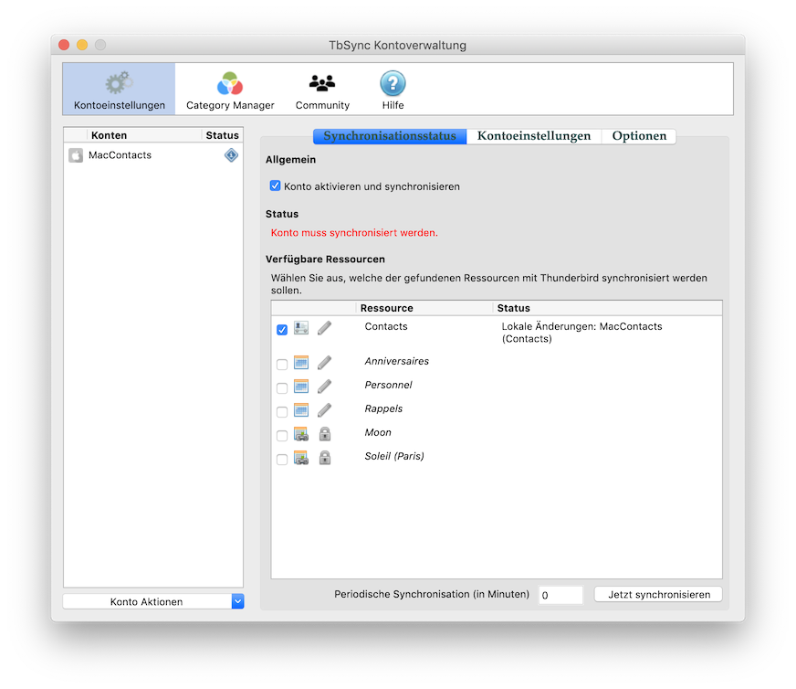

    Ich habe sie gestern getestet und bin etwas enttäuscht. Nach Umstellung von mail.addr_book.useNewAddressBook auf true ist das Mac OS X Adressbuch (entspricht "Kontakte.app)" weiterhin "read only", synchronisiert also nur in einer Richtung.
    Dafür werden jetzt sämtliche Kontakte im Mac OS X Adressbuch doppelt oder dreifach angezeigt X(
    Ob es mehr Datenfelder gibt, kann ich nicht sagen, da ich meine Kontakte wegen der Synchronisation mit dem Smartphone fast nur noch in der Kontakte.app verwalte.
    Deshalb stelle ich zwei Screenshots ein, aus denen die Datenfelder gezeigt werden
    Kalender kann ich auch nicht mit dem Mac-Kalender synchronisieren, da das Erstellen eines CalDav-Kalenders für iCloud wegen des Bug 1701099 zum Einfrieren von TB führt.
    Nachtrag: ich habe einen Screenshot gelöscht, neu bearbeitet und wieder eingestellt. Der alte wird trotzdem unten weiterhin als Miniatur angezeigt und ist aufrufbar.
