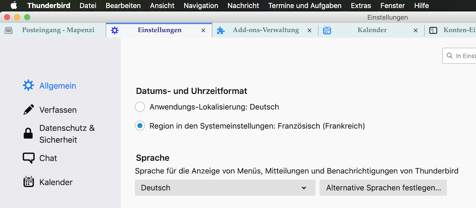

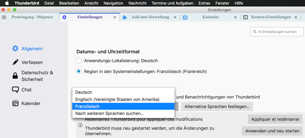

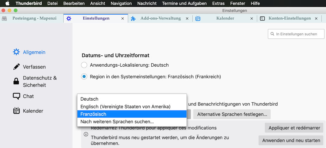

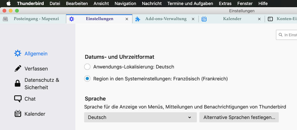

    • 19. Februar 2021 um 09:38
    Zitat von Heinz-40
    Auf dem Notebook war nix mit Sprachen. Die Installation erfolgte mit einem Download von heute.
    Wenn du dir die aktuelle Version von Thunderbird von hier https://www.thunderbird-mail.de/herunterladen/ oder von der offiziellen Mozilla-Seite https://www.thunderbird.net/de/ herunter lädst und installierst, dann ist sie schon in Deutsch und es wird nicht nicht ein zusätzliches Sprachpaket installiert.
    Andere Sprachpakete zu installieren hat nur Sinn, wenn man beispielsweise seinen deutschen Thunderbird außer in Deutsch auch in Italienisch oder Englisch oder Französisch .... etc benutzen will.
    Zitat von Heinz-40
    Aber da fiel mir ein, wenn, dann muss das in der Installation auf meiner alten Festplatte sein. Ich glaube, damals bei der Erstinstallation musste das deutsche Sprachpaket dazu installiert werden.
    Du hast inzwischen selber die richtige Schlussfolgerung gezogen : das Problem lag nicht im neu installierten Programm Thunderbird selber, sondern im alten Profil, das du danach von der alten Festplatte in die neue TB Installation auf dem Notebook migriert hast. Es war aber unter Windows oder macOS noch nie erforderlich, das deutsche Sprachpaket zusätzlich in eine deutsche Thunderbird-Version zu installieren. Vermutlich wolltest du damals ein deutsches Wörterbuch installieren, hast aber versehentlich - wie viele andere Benutzer vor und nach dir - das deutsche Sprachpaket erwischt, weil Sprachpakete und Wörterbücher auf der selben Seite https://addons.thunderbird.net/de/thunderbird/language-tools/ angeboten werden.

    Ich benutze schon seit vielen Jahren zusätzliche Sprachpakete, da ich mit TB dreisprachig arbeiten muss. Und wie oft habe ich vergessen - insbesondere bei fast jeder neuen Beta-Version - vor dem Update die Sprachpakete zu deaktivieren oder zu löschen, mit dem Ergebnis, dass ich genau das selbe Fenster sah wie in deiner Grafik und mein TB zunâchst blockiert war bis ich das Sprachpaket entfernt hatte (entweder über den Add-ons Manager oder direkt im Profilordner).
    Zitat von Heinz-40
    Stellt sich höchstens die Frage, warum beim späteren Updates von TH die nicht mehr benötigte Sprachpakete beibehalten wurden.
    Das funktioniert - oder vielmehr funktionierte - genau so wie mit anderen Add-ons : wenn sie nicht mit einer neuen Version kompatibel waren, wurden sie häufig nicht einmal deaktiviert und hatten ein "Schädlings-Potential", das sich in einer teilweisen oder totalen Blockade von TB bemerkbar machte.
    Seit der Version TB 78 ist das Sprachproblem gelöst, da das Aktivieren von alternativen GUI-Sprachen und der Sprachwechsel in den Einstellungen > Allgemein > Sprachen integriert wurden.
    Ich rechne deshalb nicht mehr mit einem solchen Fenster und einer Blockade wie in Beitrag #10 beim nächsten großen Update (TB 90 im Sommer ?)
