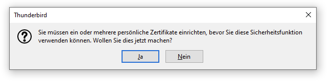

  • Enigmail: kein GnuPG, immer S/MIME
    • stefan327
    • 29. Januar 2021 um 20:27
    damit in Enigmail S/MIME ausgewählt sein kann, müssen auch Zertifikate installiert sein ?
    bei mir ist das nicht der Fall, deshalb ist diese Option ausgegraut.
    Die Fehlermeldung, die AugustQ beschrieben hat ("Sie müssen ein oder mehrere persönliche Zertifikate einrichten..." läßt sich aber genau reproduzieren durch Klicken auf den S/Mime Button und dann auswählen von "Nachricht verschlüsseln".
    von daher dürfte es auch nichts mit Schlüssel Vertrauen usw. zu tun haben, wie ich oben vermutet habe.
    hier in Windows siehts etwas anders aus, aber der Text schein gleich zu sein.
    Zitat von Susi to visit
    Hat nichts mit dem Problem zu tun. Den Haken bei "Standardmäßig verschlüsseln" würde ich aber herausnehmen. Erfahrungsgemäß benutzen nur sehr wenige PGP. Da stört das nur.
    wir sind ja in TB68 mit gnupg/enigmail.
    da sollte das keine Schmerzen verursachen, hier funktionieren ja die Empfängerregeln / PRR (Per Recipient Rules).
    VG

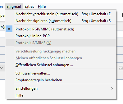

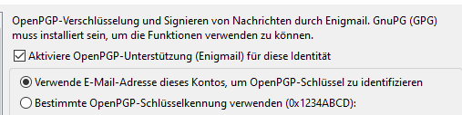

    • stefan327
    • 22. Januar 2021 um 09:25
    mich hatte das in TB 68 auch gestört, daß da immer S/Mime in der menüleiste stand, obwohl ich das gar nicth hatte - geht es darum?
    in TB78 wurde das korrigiert, die Fläche heißt hier nur noch allgemein "Sicherheit".
    enigmail sendet mir aber trotzdem die emails richtig verschlüsselt raus in TB68, in den Standard-einstellungen ("verschlüsseln, wenn möglich").
    so sieht es aus, wenn noch keine empfängeradresse im "an"-Feld steht:
    und so, wenn eine mit gültigem Schlüssel erkannt wurde:
    Dabei ist es wichtig, was für das Konto eingestellt ist (openpgp muß für das Konton aktiviert sein):
    Zitat von AugustQ
    werde ich immer aufgefordert, die entsprechenden Zertifikate zu installieren.
    was genau passiert da? evtl. ein Screenshot?
    evtl. muß man das Schlüsselvertrauen nach dem Import nochmal überprüfen / neu setzen.
    Viel Erfolg!

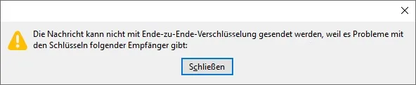

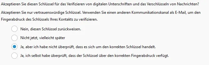

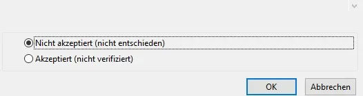

  • "Nicht akzeptiert (nicht entschieden)" was heisst das?
    • stefan327
    • 23. Dezember 2020 um 21:35
    egal wie man hier auswählt, der Schlüssel wird importiert.
    Im ersten Fall (nicht akzeptiert / entschieden) ist er jedoch für die Benutzung zum Verschlüsseln nicht "freigeschaltet".
    falls man es trotzdem probiert, bekommt man das:
    man kann direkt nach dem Import die nötigen Einstellungen vornehmen (auf die blaue Zeile "Details anzeigen und Schlüsselakzeptanz verwalten" klicken).
    Wenn man gleich zu Anfang auf "Akzeptiert" (nicht verifiziert) klickt,
    ist der Schlüssel direkt ohne weitere Aktion funktionsfähig:
    VG
