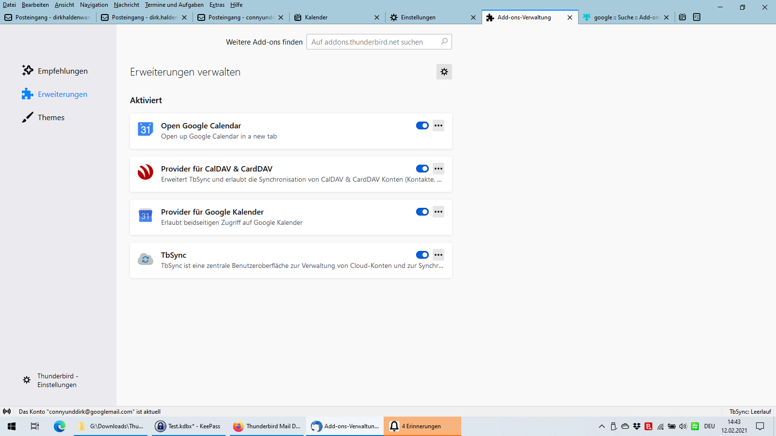

    • 7. Februar 2021 um 13:39
    Du benötigst die beiden AddOns
    Provider für CalDAV & CardDAV
    TbSync
    und musst in der Konfiguration extensions.dav4tbsync.googlesupport auf true setzen.

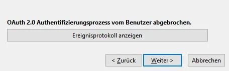

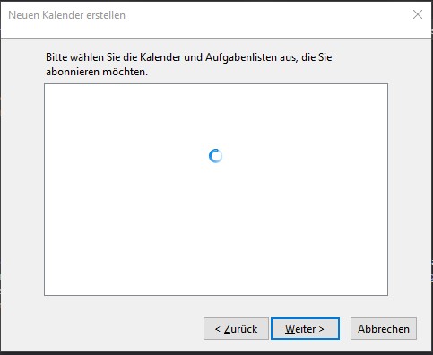

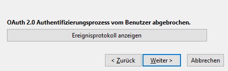

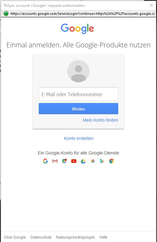

    ich habe Deine Anweisungen befolgt und kann jetzt auf meine Google-Mails wieder zugreifen. Nur der Google-Kalender und das Google-Adressbuch funktionieren immer noch nicht. TbSync kann kein Google-Konto anlegen, der Versuch läuft ins Leere

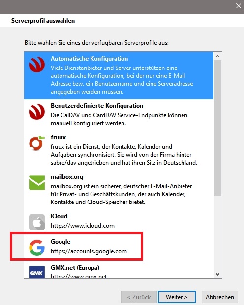

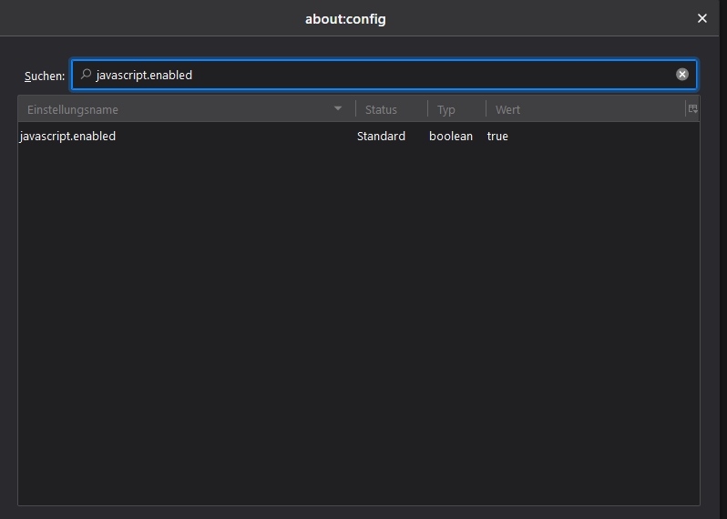

    • 10. Februar 2021 um 11:46

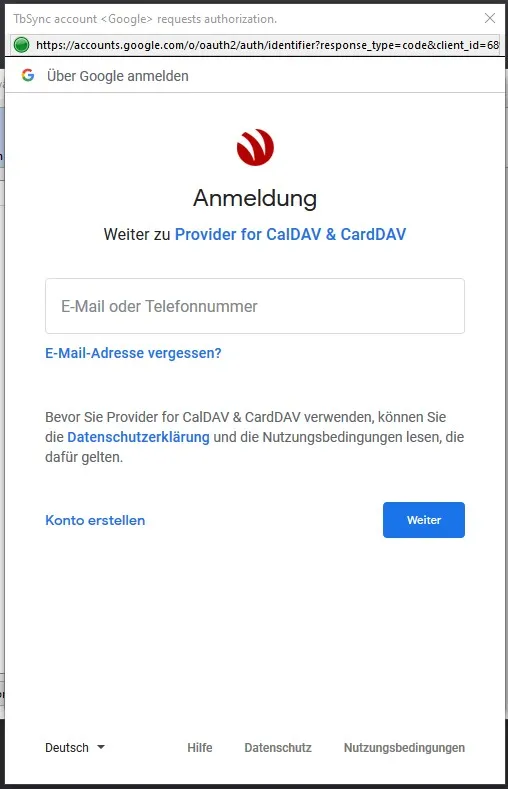

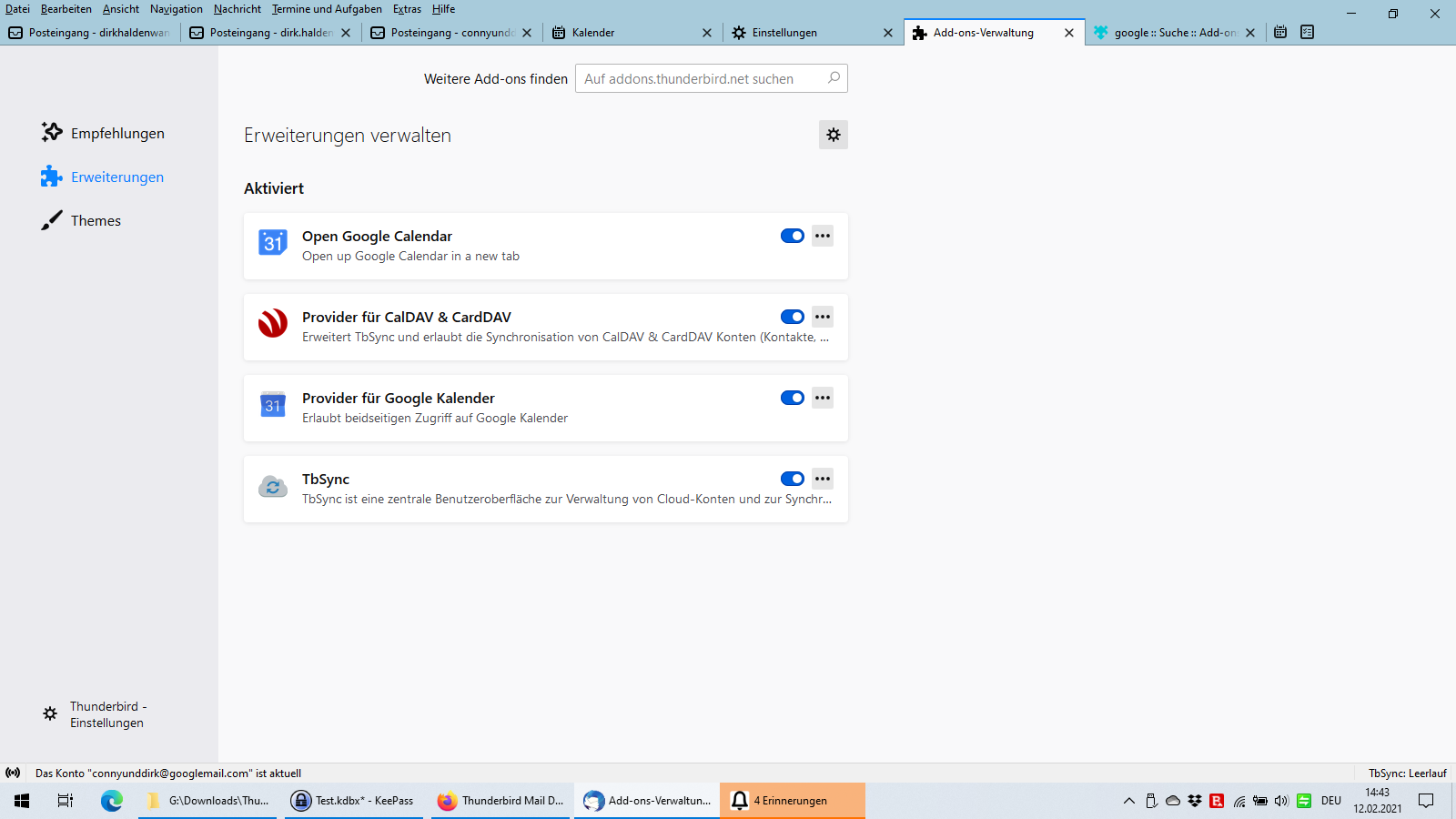

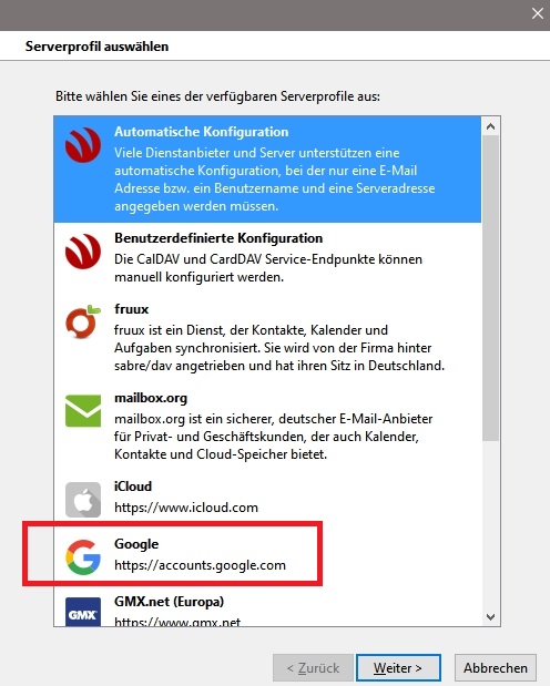

    Hast du die Konfiguration bearbeitet und danach den TB neu gestartet ? Danach sollte es so aussehen

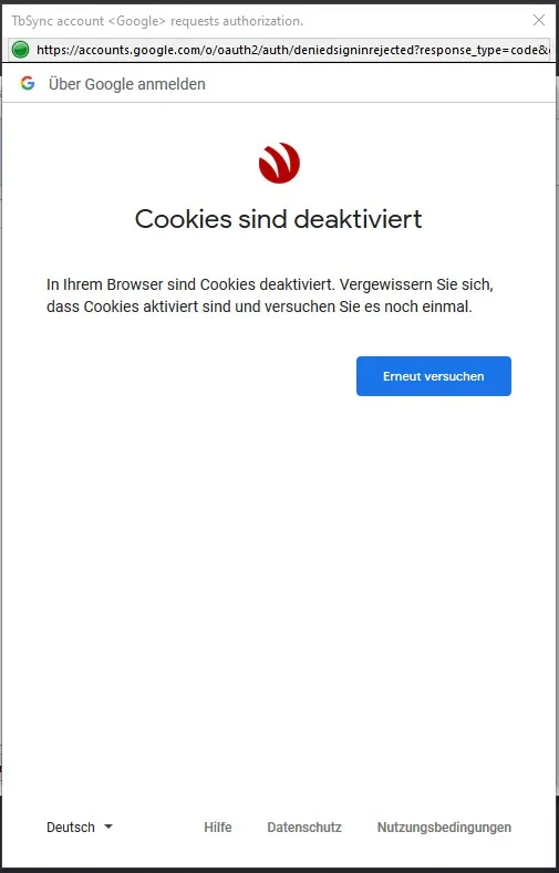

    Ja, das habe ich und es sieht genau so aus wie auf Deinem Screenshot.

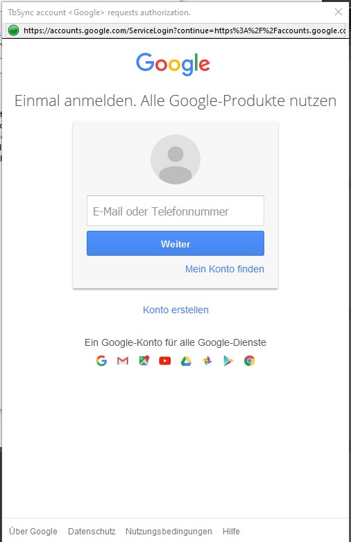

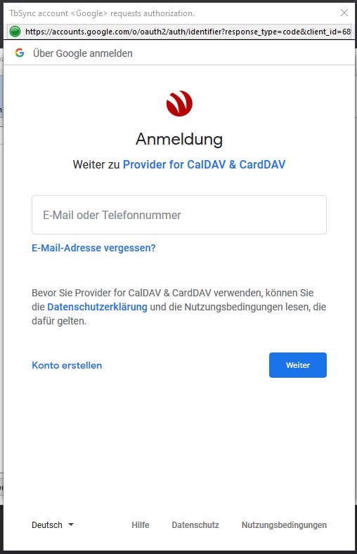

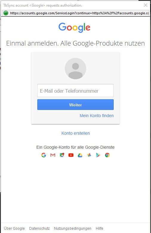

    Wenn ich dann in TbSync ein neues Konto anlegen will, komme ich genau so weit wie auf meinem Screenshot
    zu sehen ist. Gebe ich dann mein Google-Konto ein, geht es nicht weiter und es springt wiederum in die Eingabeaufforderung für das Konto.
    Ich komme also nicht weiter.

    • 10. Februar 2021 um 14:49
    Wenn du dort den Benutzer und das Kennwort eingibst, bekommst du von Google ein PopUp angezeigt, wo du die TB-Anwendung akzeptieren musst. Ev. liegt dieses PopUp hinterm TB-Fenster oder dein uns unbekanntes Antivirenprogramm funkt dazwischen.

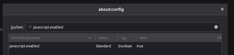

    282
    7.599
    • 10. Februar 2021 um 18:02
    Zitat von Lirex
    Javascript ist aktiviert.
    Wie hast Du das überprüft?
    EDV-Oldi

    • 10. Februar 2021 um 18:21
    Zitat von Lirex
    Das ist nicht so einfach. Ich habe alle maßgeblichen Schutzmechanismen deaktiviert, keine Änderung
    ... das wäre mir persönlich egal ich würde eruieren, ob die AV der Übeltäter ist.
    Aber die Idee von edvoldi mit dem Javascript ist nicht von der Hand zu weisen und sollte auch überprüft werden, siehe auch #16.

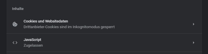

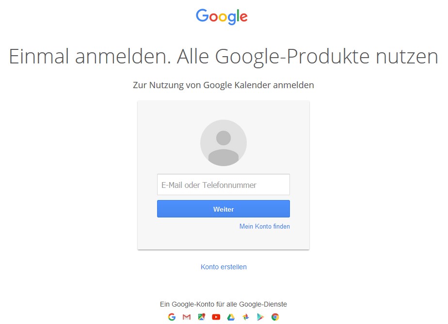

    Ich habe im Google-Browser die Einstellungen überprüft, siehe Screenshot. Und da dieser Browser mein Standardbrowser ist, erfolgt die Anmeldung von TbSync auch darüber.

    282
    7.599
    • 10. Februar 2021 um 18:52
    Wo hast Du da im Thunderbird gefunden?
    EDV-Oldi
    Thunderbird - Beta 160.0b2 (64-Bit)
    Firefox 159.0 (64-Bit)
    282
    7.599

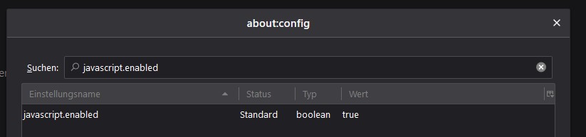

    • 10. Februar 2021 um 18:53

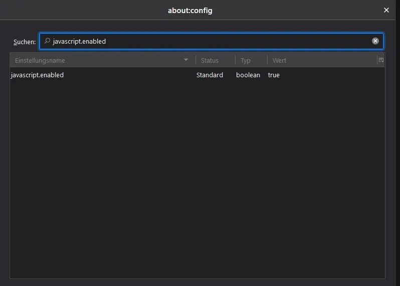

    Ich kenne nur diese Einstellung:
    "Einstellungen > Erweitert > Allgemein > Konfiguration" bearbeiten ... und suche nach "javascript.enabled".
    Vermutlich steht dieser Parameter auf "false". Durch Doppelklick kannst du ihn auf "true" umstellen.
