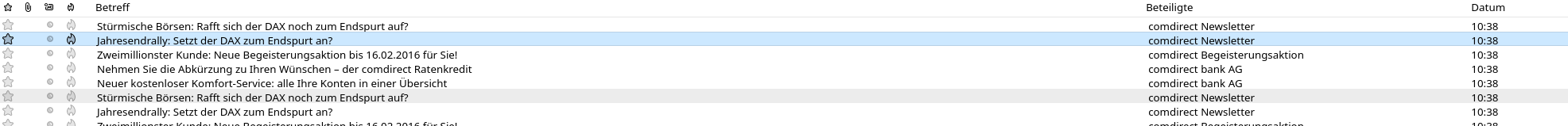

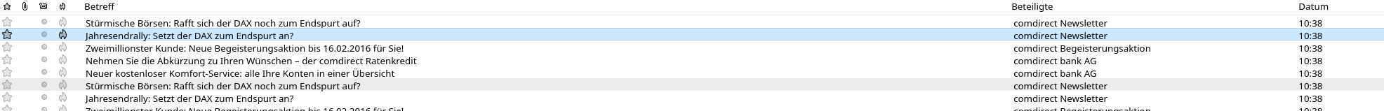

    Wenn es nur der Comic wäre… Bei anderen Mails (bspw. comdirect-Bank) gibt es dasselbe Problem. Nur hier ohne Fehlermeldung, aber dennoch ohne Datum.
    X-Apparently-To: ; Thu, 26 Nov 2015 15:59:37 +0000

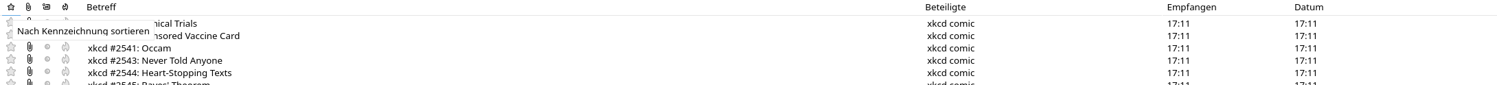

    "Empfangen" habe ich tatsächlichen auch schon probiert. Auch da gibt's kein Datum.
    Hier der vollständige Header vom Server:

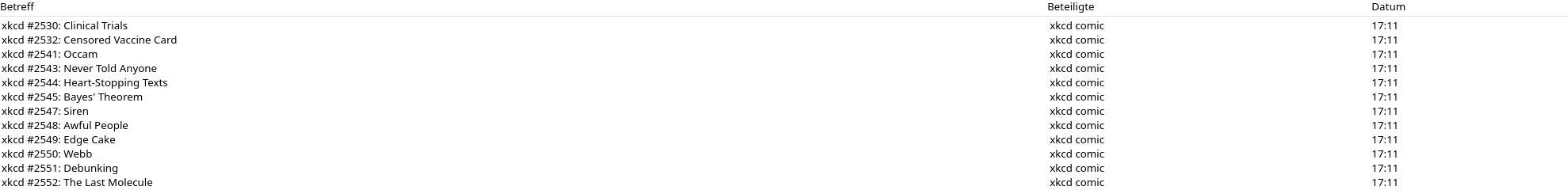

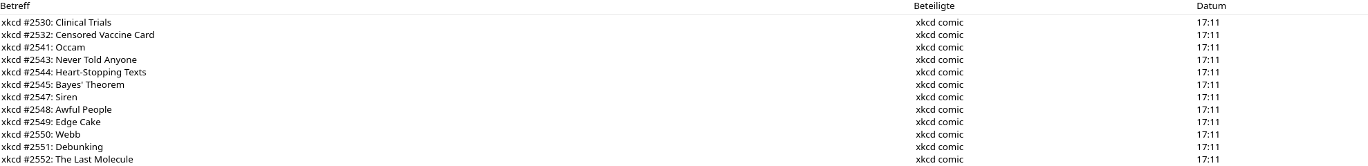

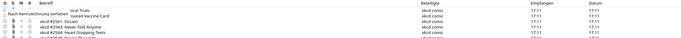

    Hallo liebe Gemeinde,
    nachdem ich alle msf-Daten gelöscht habe, um einen Fehler mit dem virtuellen Ordner zu beheben: Betterbird freeze beim Öffnen des virtuellen Ordners
    musste ich feststellen, dass nicht von alle Mails das Datum im Header heruntergeladen wird. Das betrifft generell Mails, die von Verteilern kommen.
    So sieht's bei mir auf'm Server aus:
    Und so im Betterbird:
    Die Veränderung in der Config hat bisher nicht geholfen:
    Betterbird 102.* Linux
    aeppel
    27. November 2022 um 17:24
  • kein Datum im Header, obwohl auf dem Server vorhanden
    • aeppel
    • 27. November 2022 um 17:24
    Protokoll: IMAP
    System: Linux
    TB: Betterbird 102.5.0-bb24 (64-Bit)
