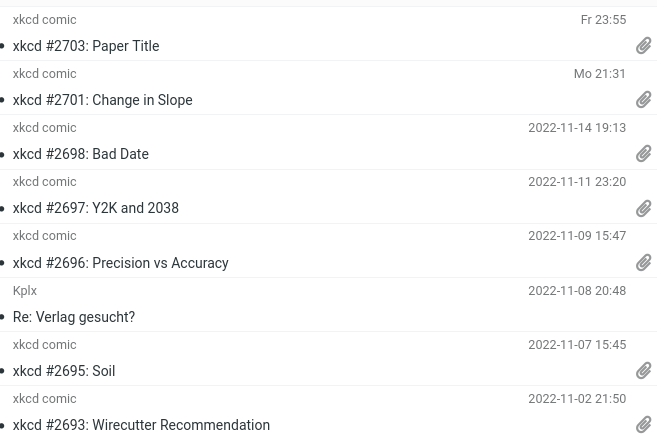

    So sieht's bei mir auf'm Server aus:

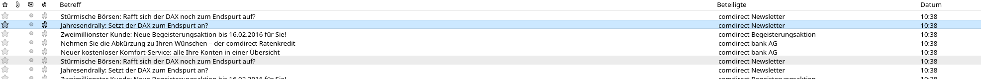

    Und so im Betterbird:

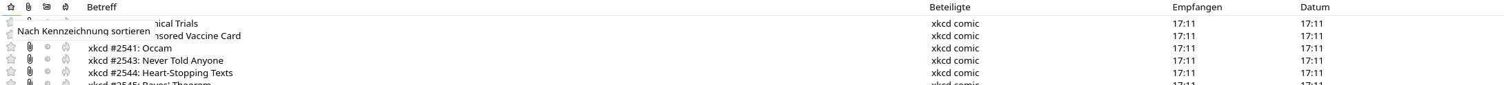

    Wenn du die Spalte 'Empfangen' anzeigen läßt – wird dort etwas angezeigt? Der o. g. Beitrag ist ja schon sehr alt.

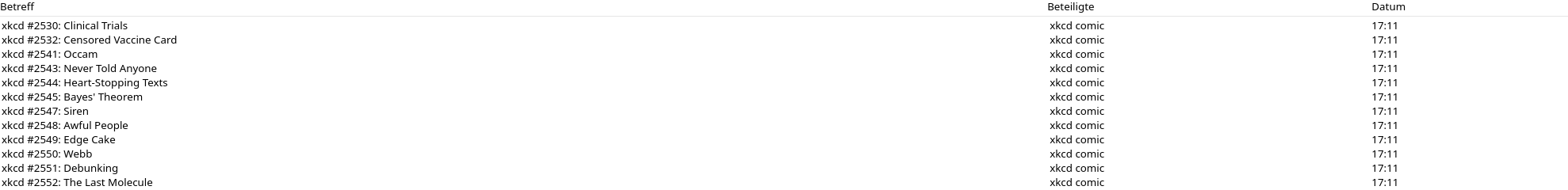

    "Empfangen" habe ich tatsächlichen auch schon probiert. Auch da gibt's kein Datum.
