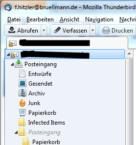

    vorab die Systemdaten, W7 HP 64 bit, TB 3.1.9,zwei IMAP Konten, T-Online und Freenet.
    Was seit dem Update auf TB 3 erscheint, ist in dem T-Online Account, zusätzlich zum
    normalen Posteingang ein zweiter Ordner Posteingang mit dem Unterordner Papierkorb.
    Ich kann die Ordner nicht löschen und nur den Papierkorb nicht abbonieren, wenn ich das mache und den
    zweiten Posteingang umbenenne erscheint nach einem erneuten aufrufen von TB wieder der
    Posteingang. Ich habe TB schon einige Male komplett mit Profil gelöscht von verschiedenen Quellen gespeichert und neu installiert, keine Erfolg.
    Auch das problemlose löschen der Ordner im T-Online Mailcenter, vor der TB Neuistallation, hat nichts gebracht,
    der Ordner war jedemal wieder da, dafür kein Papierkorb.

    So, nach einer Windows Zwangspause bin ich wieder da. Meine Beobachtungen soweit sind,
    das die Ordner anscheinenend, meine ich, von TB erzeugt werden.
    Warum, ich hatte durch ein Windows Problem nur Zugang zu meinen Mails über die T-Online Seite,
    also ohne TB, die ganze Zeit über waren die Ordner wie gewohnt und veränderten sich nicht.
    Ich habe gestern W7 neu installiert und damit auch TB, nach dem Eingeben der gazen Kontodaten,
    Login als IMAP war zu meiner Freude auch alles wie gewohnt :D .
    Nur nachdem ich TB beendet und später wieder gestartet habe :aerger: :wall: waren die überflüssigen
    Ordner wieder da und der serienmässige Papierkorb dafür weg.
    Wo liegt die Ursache :gruebel:

    also nach langem hin und her, kann ich aus meinen Erfahrungen her behaupten,
    das in meinem Fall TB 3.1.10 der Verursacher war. Mein Konto beinhaltete immer je einen
    zusätzlichen Ordner Posteingang und hier als Unterordner Papierkorb, allerdings
    waren beide ohne Funktion.
    Der Grund warum ich TB die "Schuld" gebe, ich hatte ca. drei Wochen keinen PC und habe die
    Mails direkt über mein T-Onlein Konto abgerufen und hier war alles normal. Der zweite Grund, ich
    habe nachdem ich W7 neu installiert habe wieder diese Version benutzt und es war wieder nach
    dem erstellen der Konten alles i.O. . Beim zweiten Aufrufen sind die beiden komischen Ordner
    wieder erschienen, ich konnte sie weder löschen noch ababonnieren. Ich habe auch versucht
    im Profilordner alle msf Dateien ohne Endung gelöscht, ohne Erfolg.
    Nun habe ich heute die 5.0 Beta 1 installiert und siehe da auch nach mehrmaligem Programmstart
    alles wie gehabt da und in allen meinen Konten.
    Schon komisch, das ich anscheinend ein Einzelfall bin :gruebel:

    wie ich inzwischen selbst festgestellt habe, hast du nicht Unrecht. TB produziert manchmal merkwürdige Unterordner.
    Löscht man diese dann, kommen sie in den Papierkorb und dort ist Endstation.
    Ich hatte nämlich einen Ordner "Archives", der nicht wegzubekommen war.
    Wichtig ist dabei, dass diese Ordner nicht auf dem Server angelegt sind, so dass man TB als Ursache ausmachen kann.
    Wie ich es letzten Endes geschafft habe, die Ordner aus dem Papierkorb zu entfernen weiß ich nicht genau, da ich vieles gemacht habe - TB muss beendet sein und das Konto wurde vorher im Kontenmenü gelöscht:
    alle Bezüge zum alten Konto gelöscht in der
    prefs.js
    panacea.dat
    localstore.rdf
    Jeweils geöffnet mit Notepad++ und die Suchfunktion benutzt (z.B. Name des Servers).
    Nach dem Neu-Erstellen des Kontos folgende Änderungen unter Konteneinstellungen, Servereinstellungen, Erweitert,
    gemacht, so dass letzten Endes dort Folgendes steht:
    Eine Alternative ist, die Baumstruktur in TB so zu ändern, dass das Konto und nicht der Posteingang das Rootverzeichnis ist, also der Posteingang kein "+" Zeichen hat.
    Dazu muss man in TB die Servereinstellungen des Kontos aufrufen, dann auf den Button "Erweitert" gehen.
    IMAP-server-Verzeichnis: IMAP
    Persönlicher Namensraum: "INBOX."
    Öffentlich: "Shared.","shared."
    Danach TB neu starten, neu abonnieren und bei den Kopien die Kontomailadresse auswählen.
    Dadurch hat sich die Baumstruktur verändert, die Ordner sind jetzt keine Unterordner des Posteingangsordnergangs mehr.
    Möglicherweise wurde durch den letzten Schritt die Baumstruktur neu und richtig eingelesen.

    So, ist zwar schon eine Weile her, es hat sich aber leider nichts geändert,
    Externer Inhalt img854.imageshack.us
    Nach dem Programmstart muß ich erst den untersten Trash Ordner abbonieren, dann OK,dann wieder ababbonieren, wieder OK,
    damit verschwinden der zusätzliche Posteingang und der Unterordner Trash. Und schließlich den untersten Trash wieder abbonieren, dann ist
    der Posteingang und Trash weg. Die Ordner sind aber nach jeden Tb Start wieder vorhanden, trotzden sie nicht abboniert sind :gruebel: .
    Die Adresse der beiden Posteingänge ist gleich, -imap://xxxxxxxxxxx%40t-online.de@secureimap.t-online.de/INBOX/Posteingang-, bedeuted
    das, der zusätzliche Ordner wird irgendwie auch von T-Online irgendwie erzeugt ?
    Der reguläre Papierkorb bleibt aber nach wie vor verschwunden.

    sehr merkwürdig, da ich ja selbst ein t-online-IMAP-Konto habe.
    Auch merkwürdig, dass der Rootordner "INBOX" heißt.
    Wie lauten die Einstellungen in Konteneinstellungen, Servereinstellungen, "Erweitert"?
    Bei mir sieht das Konto so aus:
    Externer Inhalt img7.imagebanana.com
    In einem anderen Profil steht statt "sent" "gesendet".
    Eine Kleinigkeit ist anders ich habe unter "Erweitert" ganz oben in das Feld "INBOX" eingetragen.
    Wie schaut denn dein Konto auf dem Server aus?
    Entferne das Konto, beende TB, lösche im Profilordner unter ImapMail alle zu t-online gehörigen Ordner/Dateien.
    Starte TB und lege das Konto erneut an. Das gleiche Ergebnis?

    das Verhalten IMAP in TB hängt stark vom Server ab. In der deutschen Version möchte TB nämlich die IMAP-Ordner auf Deutsch übersetzen. Das wiederum mögen bestimmte Server nicht und erzeugen einen neuen.
    Es könnte aber auch anders herum sein, dass TB den Ordner auf Deutsch erzeugt und der Server den englischen (originalen) behalten möchte.
    Es gibt zwar Anleitungen, wie man bei IMAP doppelte Ordner verhindern, die sind aber recht aufwendig, so dass ich diese nicht anwende. Besser ist es, die unnötigen Ordner über "abonnieren" unsichtbar machen zu lassen und damit leben.
    https://www.thunderbird-mail.de/wiki/Web.de_Freemail_%28IMAP%29

    Habe ich gemacht, momanten alles normal. Sogar der Papierkorb ist da und funktioniert.
    Das hatte ich aber beim Update auf 6.0 auch, nach einigen Programmstarts war die Ansicht wieder weg.
    Momentan, nach Konto neu Erstellung

    Vorher
    Externer Inhalt img691.imageshack.us
    Uploaded with ImageShack.us
    Externer Inhalt img40.imageshack.us
    Externer Inhalt img35.imageshack.us
    Die Ordner waren auch auf dem T-Online Koto.
    mrb Abonnieren bringt auf Dauer nichts, beim nächsten Programstart ist alles wieder wie vorher.
