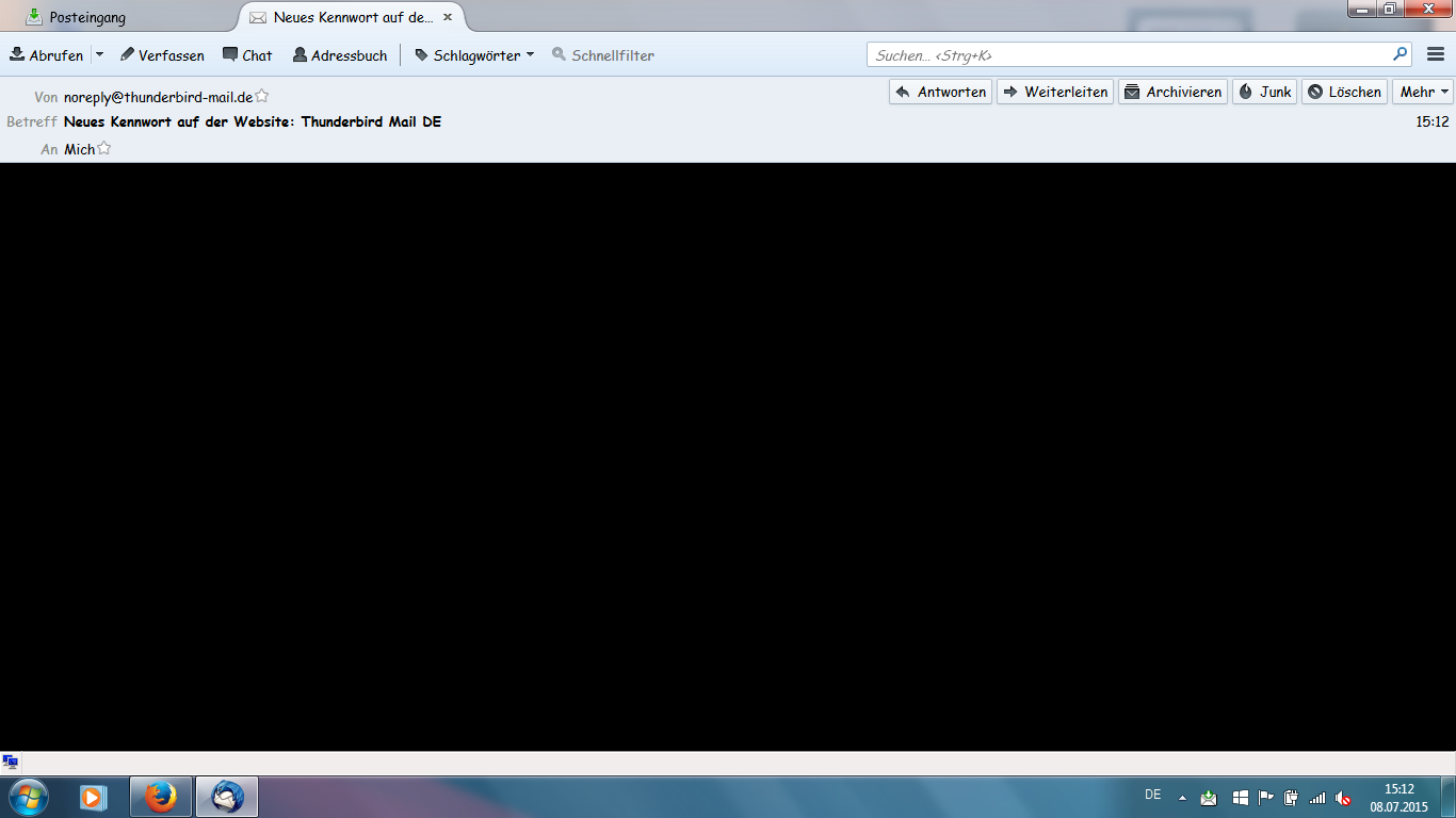

    Hallo und guten Tag!
    Ich bin inzwischen am verzweifeln!
    Seit dem letzten Update ist TB für mich fast unbenutzbar geworden. Beim öffnen von Mails habe ich ständig schwarze Balken und die Ordner erscheinen nur, wenn ich mit der Maus drüberscrolle.
    Schreiben geht auch nicht mehr richtig, ständig werden Buchstaben ausgelassen oder lassen sich nicht richtig löschen.
    Habe TB schon neu installiert, den Profilordner gelöscht, CCleaner drüberlaufen lassen und mit Avast nach Viren gesucht.
    System ist sauber und die Probleme bestehen auch nur bei TB.
    Alles andere funktioniert einwandfrei, auch das Schreiben hier im Forum klappt ohne Probleme.

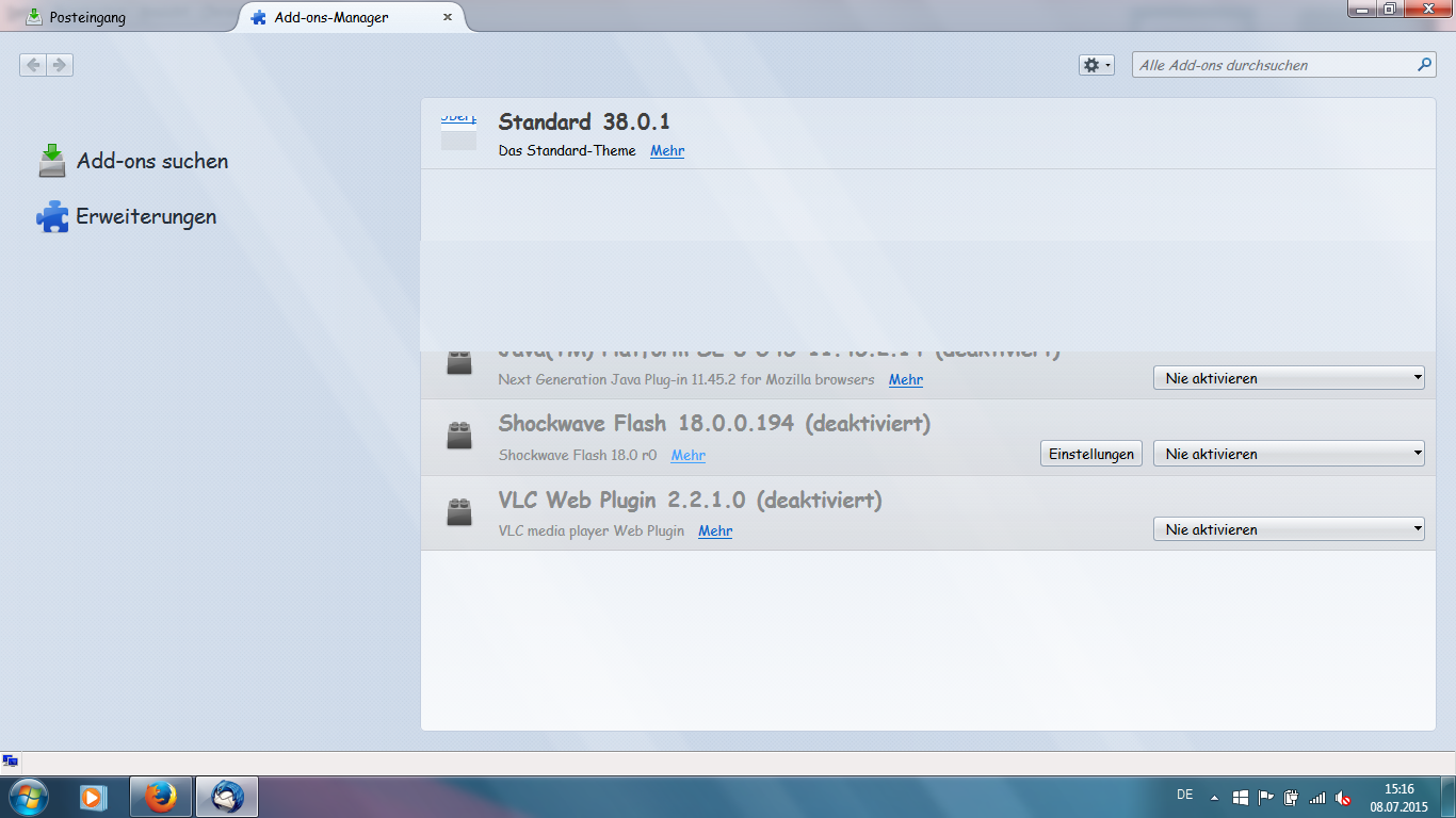

    Habe mal ein paar Screenshots angehängt, hoffe die können einen Eindruck vermitteln, was mein Problem ist.
    Alle Addons habe ich deaktiviert (war auch schon vor dem Update so) und habe auch keine Themes oder ähnliches drauf.

    Hallo merlina,
    mache einen Versuch, indem du die Hardwarebeschleunigung von TB deaktivierst in Extras > Einstellungen > Erweitert > Allgemein > Erweiterte Konfiguration.

    • 8. Juli 2015 um 16:30
    u. a. aus Datenschutzgründen den 2. und 4. Screenshot austauschen gegen Versionen ohne persönliche Daten (E-Mail-Adresse/Benutzername)!
