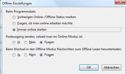

  • dirkniemeier
    28. Nov. 2012
    • 19. Dezember 2012 um 19:03
    Hi,
    und was hast du eingestellt? Lightning selbst hat so eine Einstellung ja nicht. s. Anhang.
    TIA
    Dirk

    129
    15. Dez. 2004
    • 24. Dezember 2012 um 17:47
    wenn du im Kalendertab mit der rechten Maustaste auf einen der Kalender in der Kalenderliste klickst, kannst du dessen Eigenschaften editieren. Dort findet sich auch die Checkbox, um die Offline-Unterstützung für den Kalender zu aktivieren oder zu deaktivieren.
    Tatsächlich scheinen im Zusammenspiel von Netzwerkkalendern und Offline-Unterstützung zur Zeit vermehrt Fehler aufzutreten, v.a. in Zshg. mit CalDAV-Kalendern ist Bewegung in einigen Fehlereinträgen auf Bugzilla.
    Schöne Grüße
    Robert
