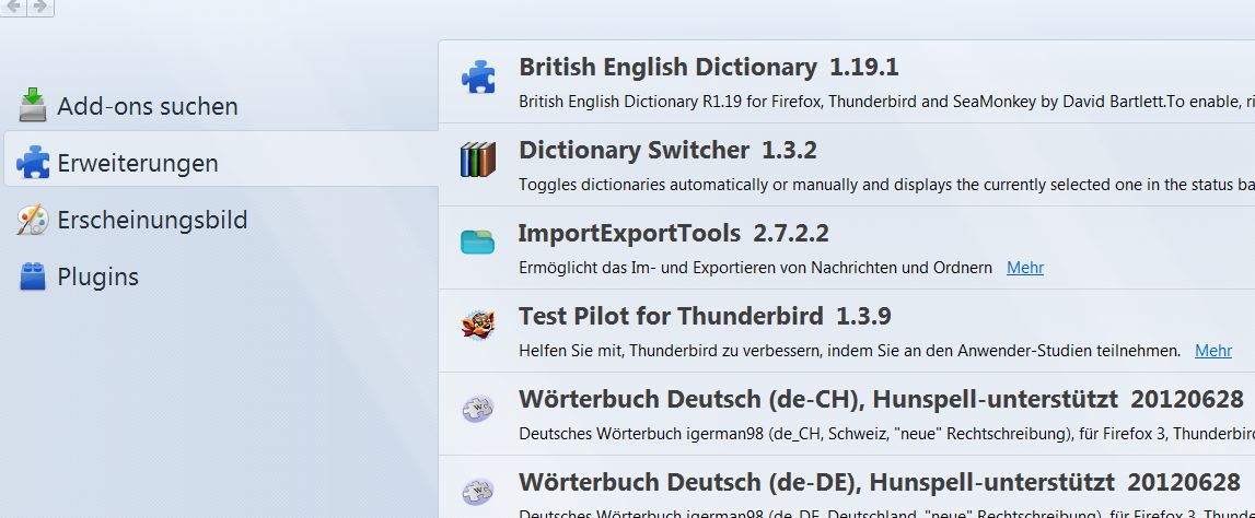

  • doberstein_00
    25
    26. Jan. 2006
    • 12. November 2012 um 09:02
    Den Konfig-Editor habe ich tatsächlich vergessen. Hab ich gemacht. Jetzt wird die Sprache auch automatisch umgestellt. Wenn ich das richtig sehe, aber stets nur für die ganze Nachricht eine Sprache. Also, dass er 3 Zeilen auf Deutsch prüft, während 3 Zeilen auf Englisch geprüft werden, wie ich es erst verstanden habe, ist nicht so. Aber das ist ja trotzdem OK. Normalerweise schreibt man eine Nachricht in nur einer Sprache.
    Meine TB-Version wird ständig aktualisiert (16.0.2).
    Ich habe spaßeshalber mir noch schweizer Deutsch installiert. Sieht bislang trotzdem so aus.
      • 100,57 kB
      • 1.147 × 474
