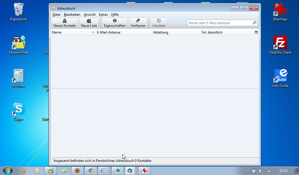

    Hallo ihr lieben,
    vor zwei Tagen habe ich ein paar Tasten gedrückt und dann hat sich die Ansicht bei meinem Adressbuch geändert.
    Von der Übersicht-Seite mit meinen verschiedenen Adresslisten (gesammelte Adresse, persönliche Adressen) zu einer Maske für nur eine Emailadresse.
    Ich habe ein Screenshot gemacht und komme da nimmer raus - würde gerne wieder auf die Übersicht-Seite kommen und habe schon (fast) alles ausprobiert.
    Hilfe!!
    LG
    Christian

    Hi Christian,
    "zupfe" mal mit der Maus an der linken Begrenzung. Vermutlich hast du die Spalte mit den Adressbüchern nur zugezogen.
    MfG Peter

    Ich habe gezupft, aber das Fenster ist nur größer geworden :-( (aber zumindest eine Idee, die ich bisher noch nicht hatte, Danke!)
    Ich habe alle Punkte in den Reitern schon ausprobiert und stehe wirklich an...
    Vielleicht deinstallieren und neu draufspielen, da habe ich nur Sorge, dass die Emails alle futsch sind oder bleiben die in ihrem Ordner?? - habe dafür keinen speziellen angelegt.

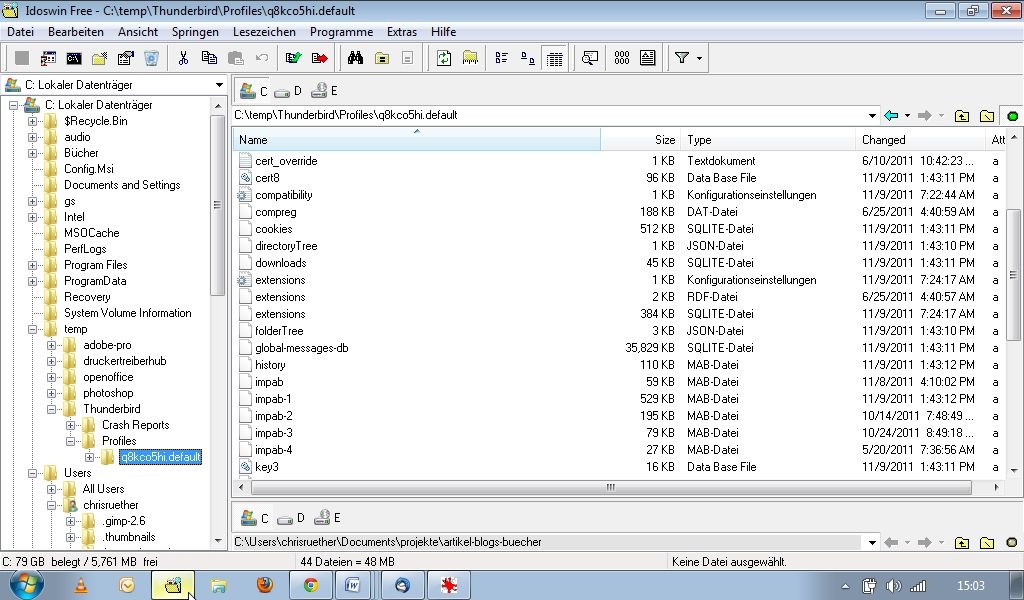

    sind in dem Profil überhaupt MAB-Dateien vorhanden? Wenn ja, wo genau (Pfadangabe oder Screenshot vom Explorerfenster), wieviele, wie heißen sie?

    Als MAB-Dateien habe ich gefunden:
    abook 2KB MAB 11/5/2011
    history
    impab
    impab-1
    impab-2
    impab-3
    impab-4
      • 134,08 kB
      • 1.024 × 600

    Und wenn ich den Screenshot ansehe: wieso ist der Pfad zum Profil in C:\temp ?
