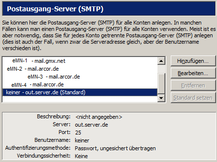

  • KohnenA
    145
    6. Nov. 2010
    • 3. März 2012 um 23:03
    Zitat von "Rothaut"
    Also offen gestanden, weiß ich nicht, Andreas, was mir Deine Beschreibung in deinem lethten Beitrag sagen will.
    Ich habe einen pseudo Ausgangsserver als Standard angelegt. Aber noch keinem Konto zugeordnet.
    Vorher war "eMN-2 - mail.arcor.de" als Standard-Ausgangsserver festgelegt.
    Also wenn ich mich im Konto-3, im Posteingang, befinde und "Verfassen" anklicke, dann wird mir auch die richtige eMN-3 unter
    - "Von: eMN-3@arcor.de" vorgegeben. Soweit alles OK.
    Möchte ich aber eine eMail, diese steht im Posteingang von Konto-3, nun weiterleiten, dann aber wird mit unter
    - "Von: eMN-2@arcor.de" vorgegeben. Erwartet hätte ich nun "Von: keiner@out.server.de".
    Also Frage: Warum wird mir einmal die richtige eMail-Adr. (Verfassen) angeboten und eine andere eMail-Adr. (Weiterleiten) angeboten, obwohl ich mich im richtigen Konto aufhalte?
    Bitte nicht verwechseln, es gibt sogenannte Freemail (ohne Provider-Bindung, weltweit erreichbar) und es gibt Providermail (Internetzugang zwingend und auch abhängig vom Anschluss). Ohne TB, aber man ist mit FF im Internet (global), kommt man natürlich über das Portal seines Providers auch an seine eMails.
    Zitat von "Peter_Lehmann"
    Der Provider muss zulassen, dass eine Absenderadresse genutzt wird, welche zu den Auth-Daten des smtp-Eintrages passt, aber nicht unbedingt zu dem Mailkonto gehören muss.
    (Gegenbeispiel: gmx. Die achten darauf, dass die Absenderadresse exakt zu genau dem smtp-Eintrag passt.)
    Bei meinem GMX-Konto wird mir immer die richtige eMail vorgegeben.
    Meinst Du Provider oder TB?
    Ich bin dem Kontoassi immer erfolgreich aus dem Weg gegangen
    Ich auch ...
      • 21,54 kB
      • 441 × 330
    _____________________
    Andreas
    Einmal editiert, zuletzt von KohnenA (4. März 2012 um 00:25)
