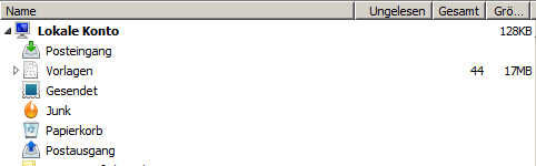

    Moin, moin,
    in meinem TB ist der Ordner Entwürfe weg (siehe unten)
    und dort, wo bei meinen anderen TB-Installationen auf anderen Rechnern nie ein KB-Eintrag rechter Hand zu sehen ist, stehen 128 KB (siehe unten).
    Das heißt, ich suche Hilfe dafür, wie ich die 128 KB weg bekomme und wie ich wieder zu einem Ordner Entwürfe (automatisch angelegt und nicht manuell von mir) komme.
    Wer von euch im weiten Teutschen Land kann mir helfen?

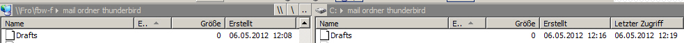

    Das 1. Problem, nämlich dass der Emailordner Entwürfe verschwunden war, konnte ich nun dadurch lösen, dass ich aus einer meiner anderen TB-Installationen die Datei Drafts in meinen spezifischen Mailpfad (anderer als der Normal-Pfad) kopierte.
    Unten im Bild (Ausschnitt aus EF-Commander-Anwendung) links die Drafts-Datei im normal funktionierenden TB und rechts der TB wo hinein ich die Datei drafts kopierte.
    Es ist also festzuhalten TB ersetzt die Datei drafts beim Starten durch den Emailordner Entwürfe.

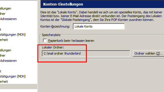

    nope. ich habe nix am profil geschraubt, sondern lediglich einen spezifischen pfad für die mail-ablage unter den konteneinstellungen eingetragen. die pfade sind im bild weiter oben (ef-commander-bildausschnitt) sichtlich. oder hier:

    Den Pfad zu ändern, wo die Mails abgelegt werden, ist seit einigen TB-Versionen lege artis, weil ohne Manipulation des/der Profilordner möglich. Ich sehe daher nicht, dass ich als Normalnutzer irgendetwas falsch gemacht hätte.
    Außerdem ist das Problem 1 ja auf sehr einfache Weise zu lösen gewesen.
    Viel interessanter ist aber nun, ob jemand weiß, wo und warum die 128 KB angezeigt werden - dafür ist offenkundig tiefergehender Sachverstand nötig und das bleibt daher für mich spannend, ob da jemand eine Erklärung weiß.
