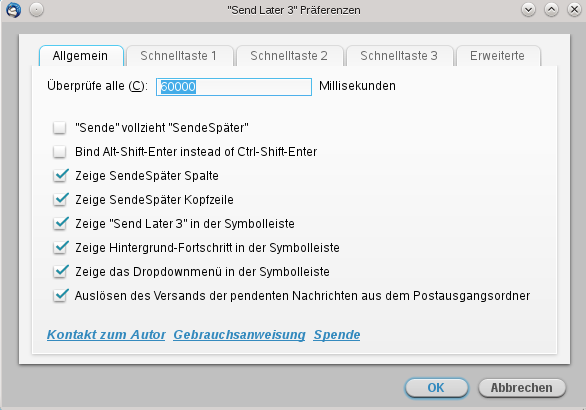

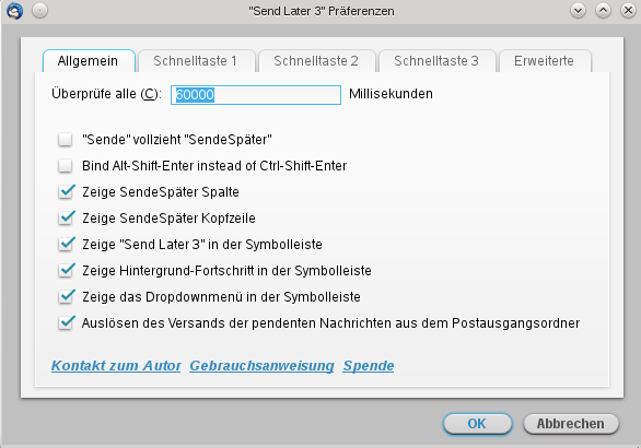

    Hallo ICH_UND_NET_DU,
    wie sieht es bei Dir in den Einstellungen von Send Later 3 aus? Bei mir:
      • 36,18 kB
      • 586 × 410
  • ICH_UND_NET_DU
    22. Mai. 2012
    • 22. Mai 2012 um 22:59
    Hi Feuerdrache,
    habe genau die gleichen Einstellungen wie Du auch.

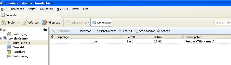

    das Problem ist schon, dass die Spalte "Sende später" immer wieder verschwindet, sobald ich den "Entwürfe"-Ordner verlasse. Habe schon versucht "Spalteneinstellung übernehmen für" zu wählen, dort alle Varianten durch, aber das bringt nichts.
    Wenn ich die Spalte dann aber per Hand anzeigen lasse steht dort nur der Name, den ich bei "Konten-Einstellungen" unter Namen eingetragen haben. Lösche ich den Text dort, dann steht die E-Mail-Adresse dort drin. Lösche ich auch die raus, dann steht kein Text mehr in der Spalte.
    Habe nun mal unter Namen "Text in "Ihr Name" eingetragen

    Ich weiß nun, das es nicht geht, da ich als Entwurf-Ordner einen lokalen Ordner ausgewählt habe. Wähle ich einen Ordner auf dem Server aus, wird alles wie gewünscht angezeigt.
    Das Problem ist nur, dass ich gerne meine Domain-E-Mail-Adresse nutzen möchte, die nun mal keinen Entwurf-Ordner hat.
    Aber die eigentliche Frage ist doch: Warum klappt das ganze nicht mit einem lokalen Ordner, wo es doch diese Option gibt?
    Vielen Dank

    Ich habe jetzt einfach das Konto als POP eingestellt, damit werden die Nachrichten auf dem PC gespeichert, dann klappt es auch mit dem lokalen Ordner.
