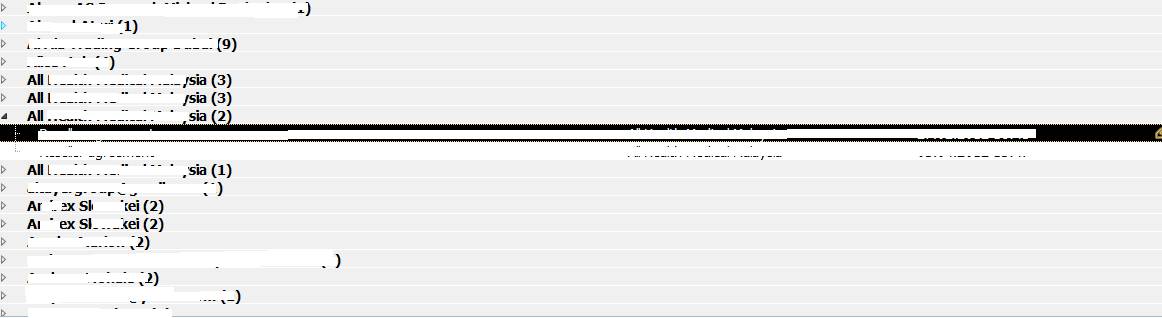

    Hallo
    Wenn ich meine Nachrichten in Unterordner verschiebe, ist die Anzeigeeinstellung so, dass sie je nach Ordner gruppiert nach Empfänger (bei gesendeten) oder Absender (bei Empfangenen) angezeigt werden sollen.
    Das funktioniert auch, allerdings werden die Nachrichten ein und des selben Empfängers / Absenders immer in mehreren Gruppen des gleichen Namens zusammengefasst obwohl die Daten identisch sind, siehe Bild.
    Das ist ziemlich nervig, wie man auf dem Screenshot sieht, ist ein Absender gleich vier Mal mit unterschiedlich vielen Mails pro Zusammenfassung vertreten.
    Ich möchte aber ALLE Mails vom selben Absender / Empfänger unter EINEM Namen finden.
    Wo ist der Haken, den ich nicht gesetzt habe? :gruebel:
    Würde mich über eure Hilfe sehr freuen und sage schon mal Danke.

    Hallo thosdmg,
    Dein Bild ist leider so stark anonymisiert, dass man nur erahnen kann, was Du uns zeigen willst. Wenn ich es aber richtig verstehe, dann hast Du die falsche Gruppierung eingeschaltet: Wähle Ansicht->Sortieren->Empfänger und ->Gruppiert nach Sortierung.

    Hallo slengfe
    Danke für die Antwort und den Tip
    Leider hat genau das nicht funktioniert.
    Dafür habe ich jetzt was Interessantes festgestellt:
    Der lokale Ordner "Eingang" war zwei Mal vorhanden, einmal ging er bis ungefähr März und dann gab es einen neuen Ordner "Posteingang" (auch lokal), in dem die alten Mails aus dem Ordner Eingang vorhanden waren und zusätzlich die ab März.
    Seit ich diese Ordner zusammengeführt habe und einen gelöscht habe ist das Phänomen weg.
    Warum ein Ordner für eine Zeit lang verschwunden war und jetzt wieder aufgetaucht ist, ist mir ein Rätsel, aber jetzt ist die Anzeige wieder normal.

    nur eine Frage zur Info:
    der Ordner-mode steht auf "alle Ordner"? (Ansicht > Ordner > Alle)
  • thosdmg
    34
    597
    7. Mai. 2008
    • 6. Juni 2012 um 09:11
    Yep, tut er.
    Ich portiere TB regelmäßig per copy and paste zwischen zwei Rechnern, wenn ich unterwegs bin.
    Ab und zu verschwindet dann mal ein Ordner, wenn ich ihn dann unter dem gleichen Namen neu anlege ist er wieder da, nebst Inhalt.
    Der lokale Ordner "Posteingang" war im März mal komplett weg und ließ sich nicht zurückholen.
    Da ich da nur Mails vom Google IMAP drin habe, legte ich einfach einen neuen Ordner "Eingang" an und habe da alles vom Google Server wieder reinkopiert.
    Irgendwann kamen dann die Doppelnamen und danach war irgendwann der "Posteingang" auch wieder da.
    Nachdem ich die Mails dann zusammengeführt und die Dubletten sowie den Ordner "Eingang" gelöscht habe waren auch die Doppelnamen wieder weg.
    Verstehen muss ich das nicht :gruebel: aber Hauptsache keine Daten futsch.
