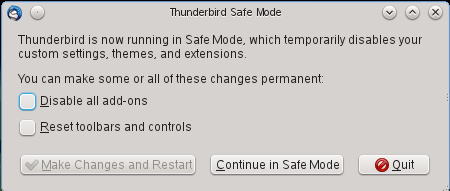

    • 13. Oktober 2012 um 22:32
    Hallo graba, hallo mrb,
    zur Verdeutlichung, was ich in meinem Eröffnungsbeitrag mit deaktivierten Add-Ons gemeint habe:
    Jetzt klar?

    112
    24.306
    • 13. Oktober 2012 um 23:30
    Danke für die Klarstellung slengfe
    ist jetzt klar, du meintest den Menüpunkt, ich dachte, du hättest manuell alle Add-ons deaktiviert, was ich selbst bevorzuge.

    618
    21.995
    • 13. Oktober 2012 um 23:40
    @ mrb
    Und dies müsste meiner Meinung nach dem Safe Mode entsprechen...
    323
    6.061
    • 14. Oktober 2012 um 00:11
    Zitat von "mrb"
    Danke für die Klarstellung slengfe, ...
    slengfe :gruebel:
    Gruß :mrgreen:
    323
    6.061
    • 14. Oktober 2012 um 00:12
    Zitat von "graba"
    ... Und dies müsste meiner Meinung nach dem Safe Mode entsprechen...
    Richtig!
