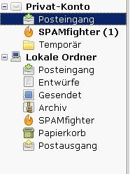

    Ich habe unter "Bild hochladen" 2 Abbilddungen hochgeladen.
    Ich hoffe, Du kannst sie sehen. JPEG-Dateien.
    Übrigens: in beiden Posteingängen ist Inbox = 0 MB.

    • 20. November 2012 um 14:18
    Gute Idee mit den screen shots!
    Aber jetzt bin ich etwas perplex.
    Heißt das, dass du deine sämtlichen eingegangenen E-Mails in den Ordner "Temporär" verschoben hast?
    Vor allem aber fällt mir auf, dass dein "Privat-Konto" weder einen "Gesendet"- noch einen Papierkorb-Ordner aufweist.
    Der abwesende Papierkorb erklärt sich durch den früheren Test, als ich geraten habe, die Trash und Trash.msf Dateien zu löschen, aber beim Neustart ist kein neuer Papierkorb erstellt worden (mein Irrtum! ;-( ).
    Folgende Lösung:
    zeige den Profilordner an, schließe TB.
    Im Profilordner suche den "Local Folders" Ordner und öffne ihn.
    Kopiere die Datei "Trash", öffne den pop.xxx Ordner deines Privat-Kontos und verschiebe die "Trash"-Kopie hinein.
    Beim nächsten TB-Start wird wieder ein Papierkorb im Privat-Konto angezeigt.
    Versuche jetzt, eine Nachricht zu löschen.
