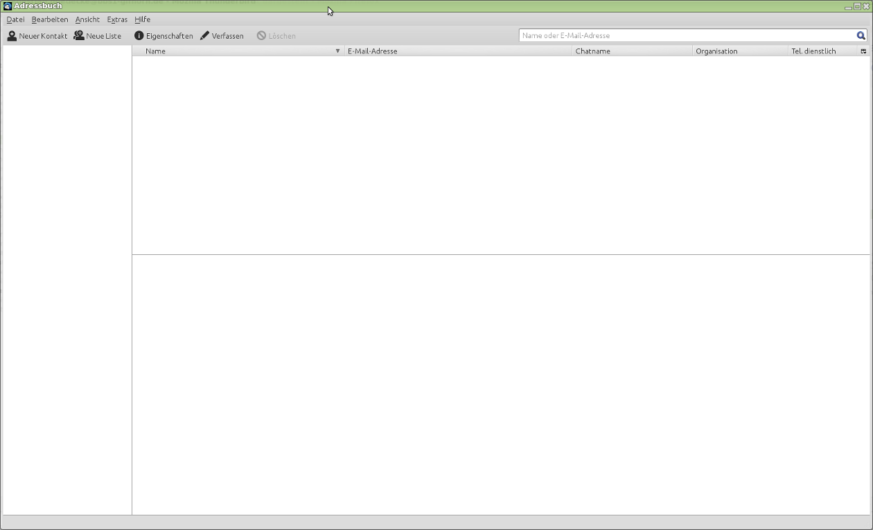

    Könntest du mal einen Screenshot machen von, was bei dir nach Drücken auf den Button Adressbuch angezeigt wird?

  • simpsonetti
    43
    16. Aug. 2007
    • 10. Januar 2013 um 16:15
    Jepp, die Tipps habe ich gemacht (das ist aber eh meine Standardeinstellung)

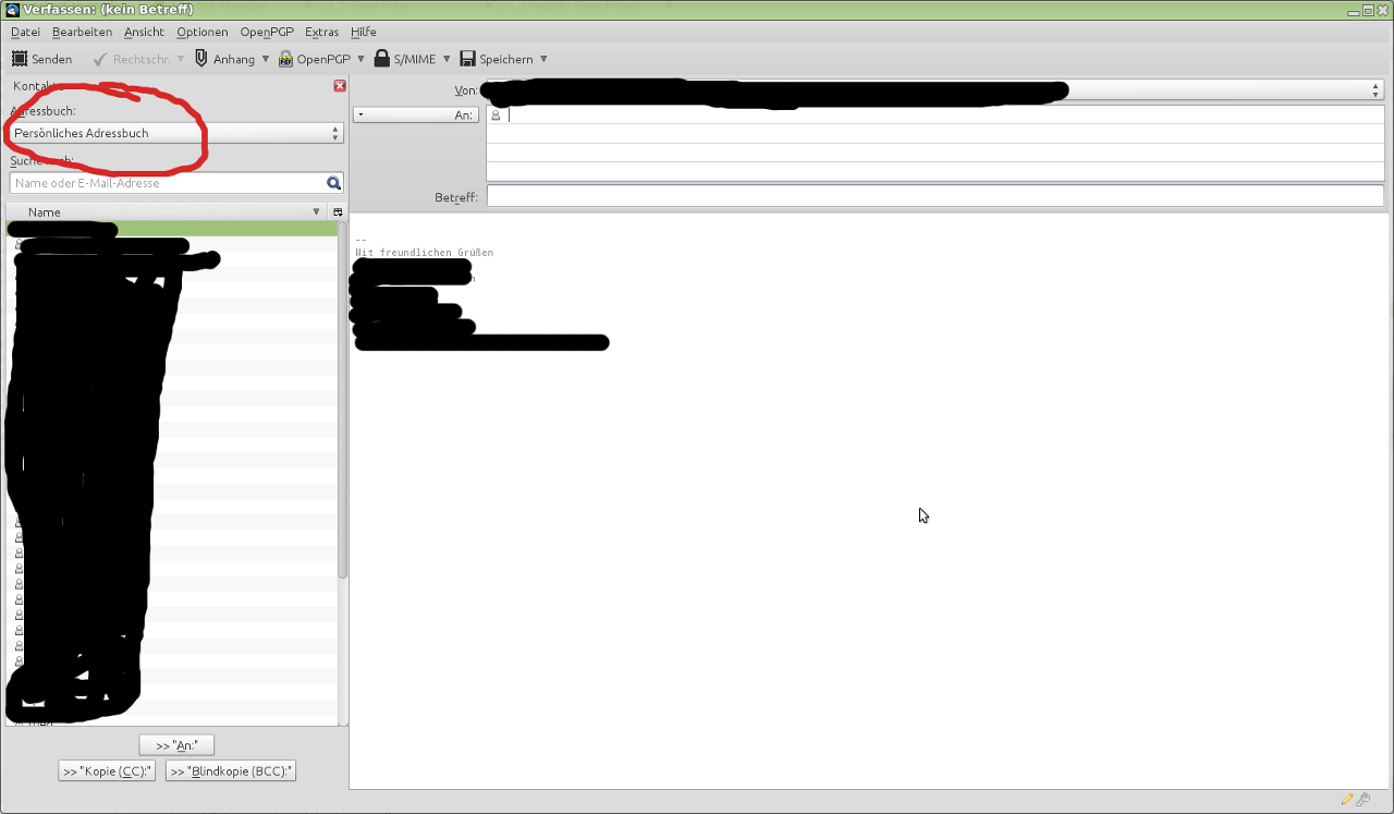

    hier einmal mein Adressbuch, wo ich mehrer drin habe, diese aber nciht angezeigt werden.
    das zweite Bild ist eins beim erstellen eine Email, wo ich die linke adressbuchleiste anzeigen lasse und dort auswählen kann aus meinen Büchern.

    112
    24.306
    • 10. Januar 2013 um 17:49
    Alles klar.
    Starte TB mal im safe-mode (= mit deaktivierten Add-ons neu starten).
    Dort das gleiche Problem?
    Leider weiß ich nicht, wie das in Ubuntu geht.
    Wenn das das Problem nicht beseitigt, bitte ein neues Profil anlegen.
