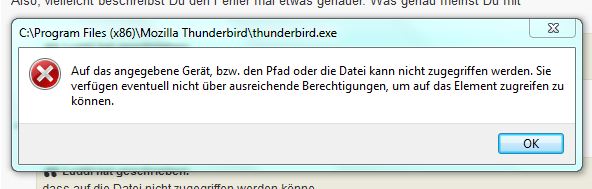

    seit heute Mittag geht bei meinem Thunderbird gar nix mehr. Erst reagierte er nicht mehr (bereits geöffnet) und dann konnte er nicht mehr geöffnet werden. Es kam immer die Fehlermeldung, dass auf die Datei nicht zugegriffen werden könne.
    Ich habe dann das Programm deinstalliert, vorher das Profil gesichert, und die neueste Version des Thunderbird neu installiert. Allerdings ohne Erfolg. Das Problem besteht weiterhin. Was kann ich noch tun??

    Ich hatte genau das gleiche Problem wie oben beschrieben. Plötzlich ging Thunderbird nicht mehr. Habe alles Mögliche probiert, aber wäre nie auf die Idee gekommen, dass Kaspersky dahinter stecken könnte, denn die Fehlermeldung sieht überhaupt nicht nach Kaspersky aus. Ich verwende die Kombination TB und Kaspersky schon seit X Jahren und da gab es noch nie ein Problem. Ich kann mich erinnern, dass ich vorher ein grösseres KIS-Update gemacht habe…
    Jetzt ist alle wieder im Lot.

    dazu als Hinweis Kaspersky-Update legt XP-Rechner lahm
    Das bestärkt mich in meinen Aussagen, dass auf Computern eine solche Aussage ("nie") niemals zutrifft.
    Es genügt schon oft ein Update von Thunderbird oder der Sicherheitssoftware und schon ist die Küche am Dampfen.
    Ein Mailprogramm und Sicherheitssoftware sind niemals Freunde und manchmal muss man sich für eins gegen das andere entscheiden.
    Und besonders Kaspersky hat sich in den letzten Jahren recht negativ hervorgetan.

    Ich habe jetzt das gleiche Problem,
    wenn ich Kaspersky ausschalte komme ich in Thunderbird rein, wenn ich es wieder einschalte nicht mehr,
    was kann ich machen damit alles wieder problemlos funktioniert?

    Kaspersky ausschalten...
    Und versuche es mal mit diesen Tipps Antivirus-Software - Datenverlust droht!
    Und: ein- ausgehende Mails scannen? Hier ein interessanter Beitrag von Peter_Lehmann dazu

    2. Vermutlich an der Kaspersky Firewall. Aber du nennst uns keine Fehlermeldung und gibst nur eine dürftige Beschreibung ab.

    Siehe Screenshot von "fzirin", da steht die fehlermeldung
