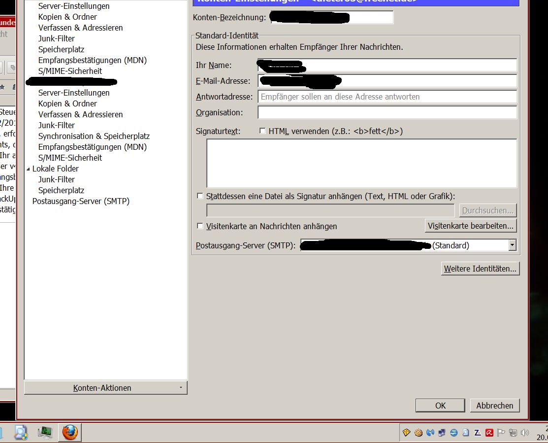

    Leider haben alle Vorschläge nichts gebracht - Schade.
    Habe mal ein Bild angehängt. Darstellung Monitor Ober- bis Unterkante.
    mfg sysopa

    Ich kann das Fenster verkleinern, aber leider nicht dauerhaft.
    Der Doppelpfeilcursor erscheint.
    Wenn ich den unteren Rand des Fensters nach oben schiebe, rutscht das Fenster etwas nach unten. Dann kann ich die soeben die Kopfzeile erreichen und das ganze Fenster nach unten ziehen (siehe Bild). Wenn das Fenster geschlossen und dann wieder geöffnet wird, ist der alte Zustand wieder vorhanden.
    Bild zeigt oberen Rand des Monitors nach dem Hochschieben des unteren Randes.
    Zu DPI, wo kann ich das bei TB einstellen? Die Schriftgröße in TB steht auf mittel, eine Verkleinerung hat nichts gebracht. Dieses Fenster ist das Einzige, das sich so verhält.
    Gruß sysopa
