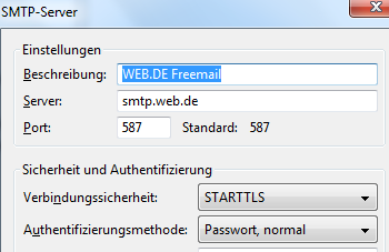

    ich habe zu zwei bestehenden konten (auch web.de) ein weiteres hinzugefügt. Ich kann email empfangen, aber nur manchmal verschicken. (keine Ahnung, warum es manchmal klappt, aber in der Regel funktioniert es nicht.)
    Wenn es nicht funktioniert, kommt folgende Meldung:
    "Fehler beim Senden der Nachricht: Der Mail-Server antwortete: Requested action not taken: mailbox unavailable
    Failure sending mail. Try again later. Bitte überprüfen Sie die E-Mail-Adresse ...... und wiederholen Sie den Vorgang."
    Verbindung zu telnet klappt.
    Ich habe folgende Postausgang-Server-Einstellungen (SMTP)

  • silkedilke
    28. Mrz. 2013
    • 28. März 2013 um 12:47
    ups, Beitrag war noch gar nicht fertig...
    Ich habe auch an den Einstellungen der anderen Konten verschiedene Einstellungen ausprobiert, mit dem Ergebnis dass dort bei einem Konto jetzt folgende Meldung kommt, wenn ich eine Email versenden möchte:
    "Login auf dem Server smtp.web.de fehlgeschlagen."
    Es wird jetzt bei jedem Konto für imap und smtp nach dem Passwort gefragt, und auf diesem Konto eird das Passwort nicht akztepiert, obwohl es richtig ist...
    Ich hoffe, mir kann jemand helfen!
    Silke

    Es sind drei separate Konten bei web.de. Sie sind in thunderbird auch separat eingerichtet, d.h. für jede emailadresse gibt es entsprechende imap und smtp Einstellungen....und entsprechend natürlich auch ein anderer Benutzername
    Der Benutzername bei der smtp-Einstellung ist jeweils korrekt.

    Nun meine Frage: Wenn deine gesicherte Verbindung keinen "man in the middle" erkennen kann, wozu verschlüsselst du die Verbindung?
    Ich bitte meine Beiträge genau zu lesen. Ich habe geschrieben, daß ich KEINE gesicherte Verbindungen habe, weil mir das Überprüfen der einzelnen Provider welche Einstellungen funktionieren, zu aufwändig ist und sowieso aus den Gründen die du genannt hast.
    Als Benutzer einer WinDOSe ist das Scannen des ankommenden Traffics (also der Verbindung zum POP3- oder IMAP-Server) fast lebensnotwendig. Deshalb Sicherung dieser Verbindung => AUS (KEINE) und Überwachen durch den AV-Scanner ein bzw. zur Fehlersuche wie in deinem Fall temporär aus.
    Das Scannen des ausgehenden Traffics ist sinnfrei! Ein verantwortungsbewusster User scannt zu sendende Anhänge vorher on demand, also bewusst! Wer das nicht macht, gefährdet vorsätzlich seine Mailpartner. Und das Scannen dieser Verbindung bringt nur Probleme.
    Wie bereits geschrieben, sind die Verbindungssicherheit und die Authentifizierungsmethoden bei allen Konten auf AUS!!!
    Wie auch schon geschrieben, passiert das ab und zu, eine Systematik konnte ich bisher nicht feststellen.
    Heute z.B. ist das kein einziges Mal aufgetreten...
    Es ist nichts schlimmer zu reparieren, als ein sporadisch auftretender Fehler...

    Hallo mausebär,
    Ja, da ist was dran. Aber auch sporadisch auftretenden Fehler haben einen Auslöser (Trigger) und in der Folge eine Ereigniskette.
    Wenn Du bei der Fehlersuche weiterkommen willst, solltest Du besser einige der hier gemachten Vorschläge ausprobieren, anstatt Diskussionen darüber zu führen, warum manches Deiner Meinung nach nicht als Ursache infrage kommt.
    Für die Reihenfolge, in der mögliche Ursachen weiter untersucht werden sollen, würde ich ein paar Überlegungen zur Wahrscheinlichkeit berücksichtigen.
    TB wird millionenfach benutzt. Ein Fehler in so einer zentralen Funktion ist natürlich nicht auszuschließen, aber doch recht unwahrscheinlich. Sonst wäre in den Foren ordentlich was los, und in den Tickern wäre die Nachricht sicher ebenfalls längst.
    Selbst wenn ein Fehler in TB vorliegt, dann tritt er offfenbar so selten auf, dass einige Randbedingungen eine Rolle spielen, die zwar bei Dir vorliegen, aber bei den meisten anderen nicht.
    Im Umfeld hat es nach Deinen Aussagen jüngst (mindestens) eine Änderungen gegeben, nämlich beim Avast. Wie würdest Du hier die Wahrscheinlichkeiten bewerten?
    Ich würde im ersten Schritt testweise dafür sorgen, dass Avast und ähnliche Programme komplett deaktiviert werden.
    Ich finde über Google Etliche, die ein ähnliches Problem haben...
    Da ist m.E. in der Tat kein gutes Argument. Suchmaschinen werfen Dir zu jedem Thema etwas aus. U.a. auch deshalb, weil es sehr viele Benutzer gibt, die ihr Problem aus Bequemlichkeit gleich in irgendein Forum posten, bevor sie sich selbst mit der Lösung beschäftigen. Schau Dir mal an, wie das Problem jeweils gelöst wurde. Aus dem Forum hier ist mir kein einziger Fall bekannt, bei dem die Ursache im TB gelegen hätte. In allen mir bekannten Fällen, waren es Fehler in der Konfiguration oder außerhalb des TB.
    Du kannst nun also entweder weiter argumentieren, nochmal googlen oder auch aktiv mit der Fehlersuche beginnen - your choice.
    Susanne
    P.S.: Ganz nebenbei, Du hast nicht
    denselben Effekt festgestellt
    wie Silke. Bei ihr ging es nämlich lediglich um das Senden! Also bitte
    Beiträge genau ... lesen.
