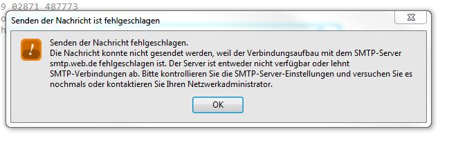

    Hallo Experten,
    bekomme seit gestern Fehlermeldung gem. Anlage:
    Wie/Wo kann ich denn die SMTP-Server-Einstellungen kontrollieren bzw. neu einzustellen/zu bearbeiten ohne das alte Konto zu löschen und ein neues anzulegen?

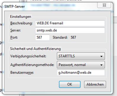

    Hallo rum,
    bin wie vorgeschlagen vorgegangen und habe gem. web.de-Anleitung die Daten eingetragen, siehe:
    Aufgefallen ist mir, das mein Einstellmenü völlig anders aussieht als das aus deinen Hinweislink: Postausgangsserver (SMTP) einrichten.
    Keine Ahnung ob das was damit zu tun hat,
    hoffe trotzdem, das der Fehler gefunden werden kann.
    Ach ja, auch bei ausgeschalteter Firewall und Neustart keine Änderung,
    vielen Dank und herzliche Grüße,
    guenhol
      • 34,61 kB
      • 395 × 323

    Hallo guenhol,
    u. a. aus Datenschutzgründen wäre es empfehlenswert, die E-Mail-Adresse in obigem Screenshot zu anonymisieren.
    Hast du mal versucht, beim Benutzernamen "@web.de" wegzulassen?

    Hi graba,
    habs ausprobiert, funktioniert auch nicht!
    hab mal rumgesurft und festgestellt, das Postausgangsserver-Probleme, nicht nur bei web, immer wieder vorkommen und das selbst das anlegen eines neuen Konto keine Abhilfe bringt und scheinbar niemand genau weis was die eindeutig richtige Einstellung ist.
    Habe noch mal überlegt was vor auftreten des Fehlers in der letzten Woche passiert sein könnte. Das einzige was mir einfällt ist, das ich mein Kaspersky CBE 2012 nach 2013 upgedatet habe. Der Fehler bleibt aber auch wenn ich Kaspersky 2013 deaktiviert habe.
    Kann das denn was mit der Authentifizierungsmethode zu tun haben? ich finde nirgendwo in der web-Anleitung einen Hinweis was dort eingestellt sein muss: (Keine Authentifizierung, Passwort normal, Verschlüsseltes Passwort, Kerberos / GSSAPI oder NTLM)
    Bei Verbindungssicherheit steht bei web, sowohl für POP als auch für SMTP jeweils STARTTLS,

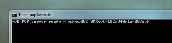

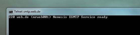

    • 27. April 2013 um 17:10
    habe, wie vorgeschlagen die Erreichbarkeit des Telnet-Servers überprüft, Telnet-Client unter Windows7 war nicht aktiviert. Nach Aktivierung nochmals mit folgendem Ergebnis geprüft:
    POP3, Port 110:
    SMTP, Port 857 (gem web.de)
    Danach wieder Postausgang web gestestet: negativ, gleiche Fehlermeldung!
    Bei dem neu installierten Kaspersky 2013 nachgeschaut: Thunderbird und Firefox: grünes Häkchen bei Erlaubnis!
    Was kann ich jetzt noch tun?
