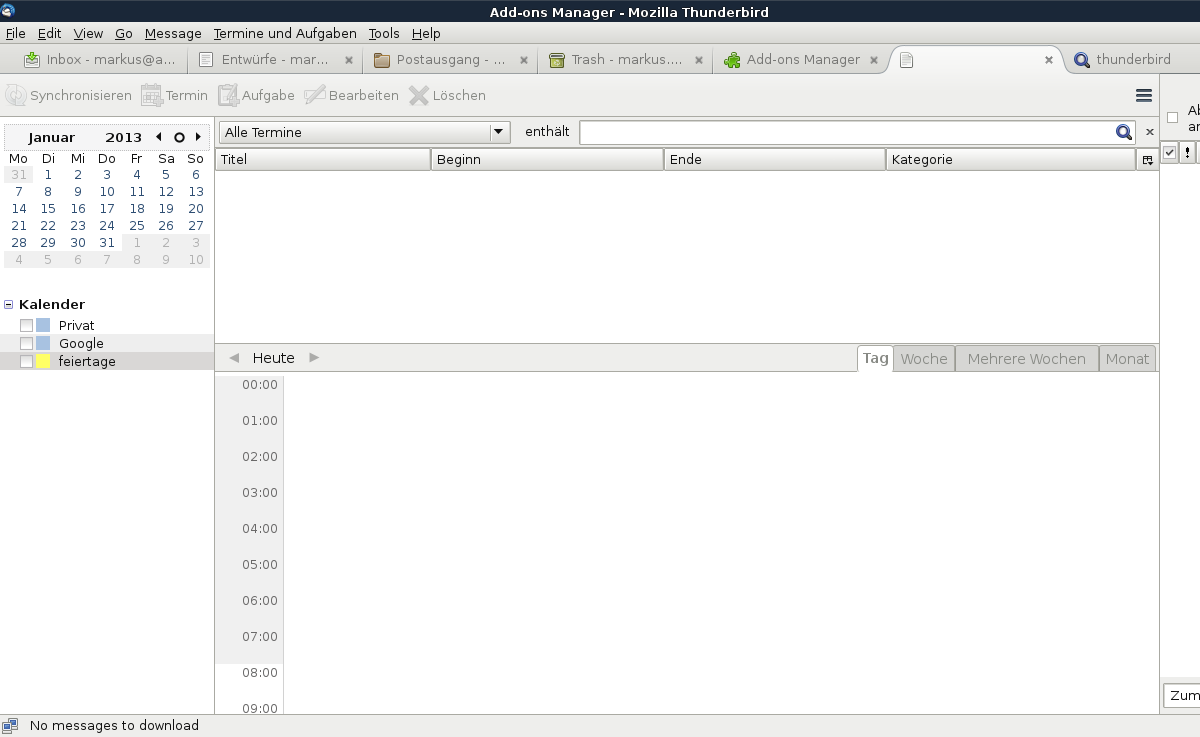

    Hallo, ich habe das Problem, dass mein Kalender im Thunderbird nicht läuft. Ich kann fast nichts anklicken, die meisten Schaltflächen sind inaktiv. (Siehe bild unten)
    Ich habe einen lokalen Kalender, eine importierte ics mit Feiertagen und einen Google Calendar mit dem AddOn "Provider für Google Calendar 0.25".
    Ich kann nicht genau sagen, seit wann ich dieses Problem habe. Vor kurzem habe ich meinen profile-Ordner auf eine andere Festplatte verschoben, wobei ich kaum glaube dass das das Problem ist.
    Hat jemand eine Idee?

    Hallo Markus,
    versuche mal TB sowie Lightning auf die aktuelle Version zu aktualisieren. Manchmal hilft das schon.

    Verwendest du Thunderbird 24.0.1? Lightning funktioniert damit nicht mehr. Dieses Problem betrifft aber nur Linuxsysteme. Abhilfe sollte das Update auf Lightning 2.6.1 bringen: https://addons.mozilla.org/thunderbird/ad…/versions/2.6.1

    Bei mir zeigt sich nach einem Rechnerreboot das selbe Phänomen, mehrere Versuche, neu zu installieren brachten keine Veränderung. Die Schaltflächen bleiben inaktiv. Darüberhinaus lässt sich zwar das Einstellungsfenster öffnen, es sind aber nicht alle Einstellungen auswählbar, so kann ich zwar angeben, dass der Arbeitstag Mittag bzw. Mitternacht beginnt oder endet, konkrete Uhrzeiten sind aber nicht möglich weil sie nichtmal angezeigt werden.
    Es lassen sich auch keine neuen (bspw. lokale) Kalender anlegen. Bestehende Kalender entfernen wird zwar angeboten, aber es tritt keine Wirkung ein...
    Hat vielleicht jemand noch einen anderen Tip?

    das ist ein BUG In Lightning für Linux, wann der behoben wird steht noch nicht fest.

    man kann sich behelfen, indem man Lightning über die Paketverwaltung installiert, falls Lightning dort mitgeliefert wird, wie z.B. bei Ubuntu. Dann ist zwar die Sprache Englisch, aber besser als ein kaputtes Addon.

    vielen Dank erstmal für die Tips und Hinweise. Was ich allerdings nicht verstehe ist, warum das AddOn erst funktioniert (auch nach diversen reboots) und dann nach irgendeinem reboot nichtmehr. Das Phänomen habe ich jetzt auch auf einem zweiten Rechner wo ich mit drauf geachtet hab, was ich so mache. Der Ablauf war ziemlich genau:
    AddOn 2.6.1 mit TB 24.0 funktioniert
    Updates gemacht
    1. reboot
    2. reboot
    3. reboot (etwa 10min nach dem zweiten)
    AddOn 2.6.1 mit TB 24.0 funktioniert nicht mehr
    keine offensichtlichen Versionsänderungen und keine weiteren Updates zwischenzeitlich - ich verstehs nicht :nixweiss:
    Ich warte also mal die nächsten Versionen ab. Danke soweit.
