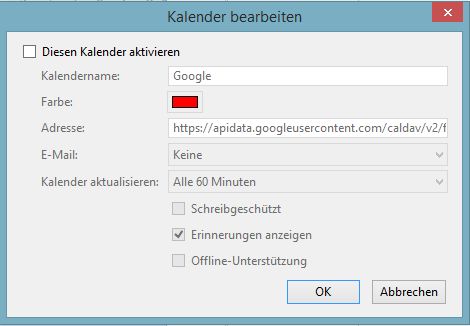

    Zitat von "Peter_Lehmann"
    und es hat doch etwas mit dem Kalender zu tun. Allerdings, vorstellen kann ich mir diesen Effekt dann nicht.
    Das glaube ich eigentlich auch nicht, trotzdem kann man einmal den Kalender ausschalten.
    Den Haken links oben im Bild löschen.

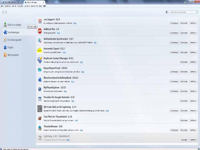

    Ich habe mal einen Screenshot von meinen Add ons gemacht (ich weiß ja jetzt wie man das jetzt hier hochlädt, Danke!) vielleicht verträgt sich ja das einen oder andere Add on nicht miteinander.
    vonbordelo
      • 38,07 kB
      • 640 × 480

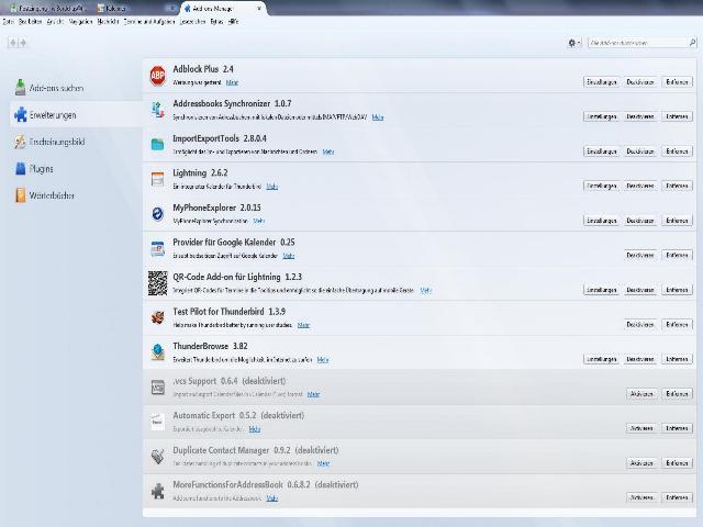

    Hallo Oldi,
    vielen Dank für den Tipp die Add ons mal nacheinander abzuschalten.
    Bis heute ist das Problem "keine Rückmeldung" damit gelöst. In dem unten stehenden Bild kann man entnehmen welche Add ons ich abgeschaltet habe.
    Jetzt läuft der TB einwandfrei!
    Danke nochmal an alle die mir bei der Problemlösung geholfen haben, besonders an OLDI! :flehan: :top:
