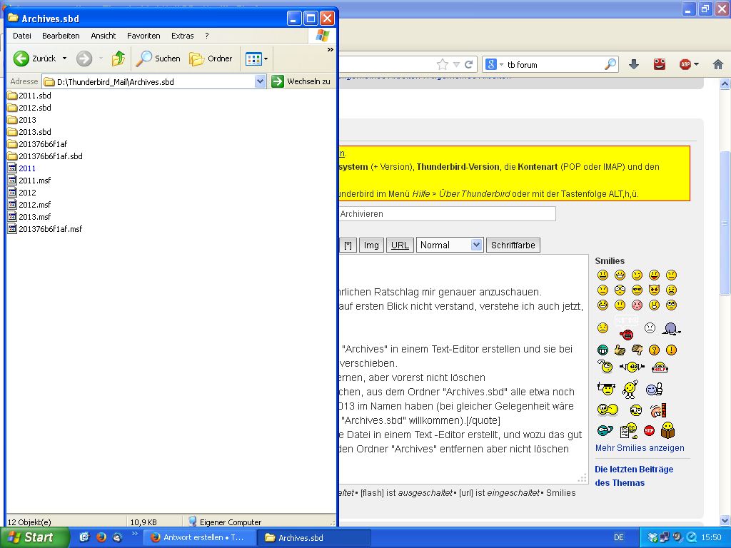

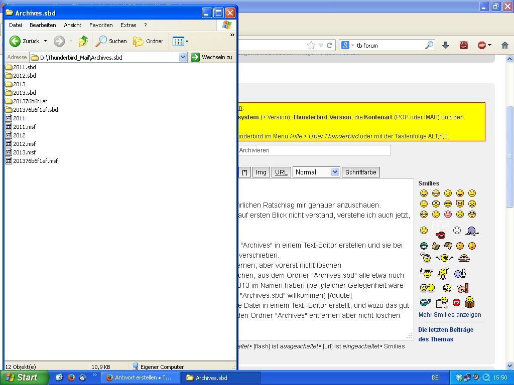

    Lieber Mapenzi,
    erst jetzt komme ich dazu Deine ausführlichen Ratschlag mir genauer anzuschauen.
    Leider ist es aber so, dass ich damals auf ersten Blick nicht verstand, verstehe ich auch jetzt, beim genauer Betrachten nicht.
    Es geht hauptsächlich darum:
    Du solltest jetzt eine leere Datei "Archives" in einem Text-Editor erstellen und sie bei beendetem TB in D:\thunderbird_mail\ verschieben.
    Den Ordner "Archives" solltest du entfernen, aber vorerst nicht löschen
    Außerdem die Datei "Archives.msf" löschen, aus dem Ordner "Archives.sbd" alle etwa noch vorhandenen Dateien entfernen, die 2013 im Namen haben (bei gleicher Gelegenheit wäre ein kleiner screen shot des Inhalts von "Archives.sbd" willkommen).
    Ich weiss leider nicht, wie man eine llere Datei in einem Text -Editor erstellt, und wozu das gut sein soll. Auch weiss ich nicht, wie ich den Ordner "Archives" entfernen aber nicht löschen kann.
    Hier ist der Screenshot:
    Ich bin schlicht und ergreifend nicht in der Lage jedweden Zusammenhang zwischen den Struktur im TB selbst, und diesen Ordner zu im D:/ zu entdecken; ich verstehe überhaupt nicht, welches welchem entspricht. ich sehe hier z.B weder "lokale Ordner", noch "Ordners", sondern nur Local Folders, wobei dessen Funktion und diesen "mehretagigen" Baum ich von vorn herein nicht verstand.
    Ich habe im Grunde genommen auch nichts wesentliches verändert geschweige denn zerfetzt, denn ich das gar nicht könnte, ich wollte lediglich, dass das ganze auf den Dateipartition D gespeichert ist, wie alle meine andere Dateien.
    Auch inzwischen habe ich so viel neue Ärger mit dem TB bekommen. Die treten einfach aus dem nichts aus, ohne jedweden Fehlermeldung, damit man auf die Ursachen schliessen könnte.
    Man gibt einfach ein befehl und es passiert NICHTS. Neulich kann ich die Schriftfarbe meiner Mails nicht mehr verändern. Eine ganze weile konnte ich nichts in den Entwürfen speichern, denn das angeblich "voll" war; es war jedoch absolut leer. Jetzt geht das, aber TB verwandelt meine mails oft in unleserlichen Hyeroglifen. Mit dem Grafischen Gestaltung ist TB ohnehin nicht sehr weit...
    Ich hatte noch nie in meinem Leben mit einem Program so viel Ärger, und nie musste ich mit der bedienung mit irgendwas so viel und so lange auseinandersetzen.
    Ich bin total verzweifelt, denn 70-80 prozent meiner Tätigkeiten am PC irgendwie das mailing betrifft, was jedoch vorn und hinten nicht funktioniert.
    Hallo szivas,
    eine leere Datei Text-Datei "Archives" erstellst du, indem du einen Text-Editor (z.B. Notepad) öffnest, nichts in das Fenster des geöffneten Programms schreibst und die Datei als "Archives" (ohne die etwaige Endung .txt) sicherst.
    Du brauchst im Augenblick nicht zu verstehen, wozu die Datei gut sein soll.
    Ich kann dir aber versichern, dass die Datei "Archives" im Profil notwendig ist, damit dein Ordner "Archiv" (mitsamt seinen Unterordnern 2011, 2012, etc..) in Thunderbird normal funktioniert.
    Wie die normale Struktur eines TB-"Archiv"-Ordners im Profil aussehen muss, habe ich zuvor mit meinem kleinen screen shot gezeigt.
    Du "entfernst" den Ordner "Archives" aus dem übergeordneten Ordner "Mail", indem du ihn mit der Maus bei gehaltenem linkem Button woanders hin verschiebst (drag & drop), meinetwegen zunächst auf den Schreibtisch oder in deine "Dokumente".
    Solange ich nicht weiß, was darin ist, ziehe ich vor dass du ihn aufhebst.
    Deswegen habe ich nicht gesagt "löschen", weil löschen für mich bedeutet "in den Papierkorb" befördern, wo er nicht in Sicherheit ist.
    In dem screen shot sehe ich, dass im Ordner "Archives.sbd" alle Ordner und Dateien die "2013" im Namen haben, gelöscht werden müssen.
    Dem Ordner "Lokale Ordner" (oder bei dir "Lokaler Ordner") in TB entspricht im Profil der Ordner "Local Folders".
    Das ist nun mal so, dass im Profil von TB alle Dateien und Ordner englische Namen haben, während die Namen in der GUI von TB in die jeweilige Sprache übersetzt sind.
    Wie schon zuvor gesagt, hast du unglücklicherweise nur einen Teil des TB-Profils ausgelagert, statt das komplette Profil auszulagern. Damit war der Boden für künftige Probleme vorbereitet.
    Ich beschränke mich der Übersichtlichkeit halber vorerst auf die Lösung des "Archiv"-Problems.
    Nochmals Schritt für Schritt:
    ▪ beende TB,
    ▪ gehe nach D:\Thunderbird_Mail\ , entferne den Ordner "Archives" und lösche die Datei "Archives.msf",
    ▪ öffne den Ordner "Archives.sbd" und lösche alle Ordner und Dateien mit 2013 im Namen,.
    ▪ im Text-Editor erstelle eine leere Datei "Archives" (ohne Endung) und verschiebe sie in den Ordner D:\Thunderbird_Mail\
    ▪ starte TB, R-Klick auf den Ordner "Archiv" -> "Neuer Unterordner...", nenne ihn 2013 => du solltest jetzt den neuen Unterordner "2013" von "Archiv" im Ordnerbaum sehen
    ▪ R-Klick auf 2013 -> "Neuer Unterordner ..." etc, um die zwei Unterordner "Eingang" und "Ausgang" zu erstellen
    ▪ das Archivieren testen, indem du per R-Klick -> "Verschieben in..." eine oder mehrere Nachrichten aus dem Jahr 2013 in die soeben erstellten Unterordner "Eingang" oder "Ausgang" von 2013 verschiebst.
    Einmal editiert, zuletzt von Mapenzi (12. Januar 2014 um 00:27)

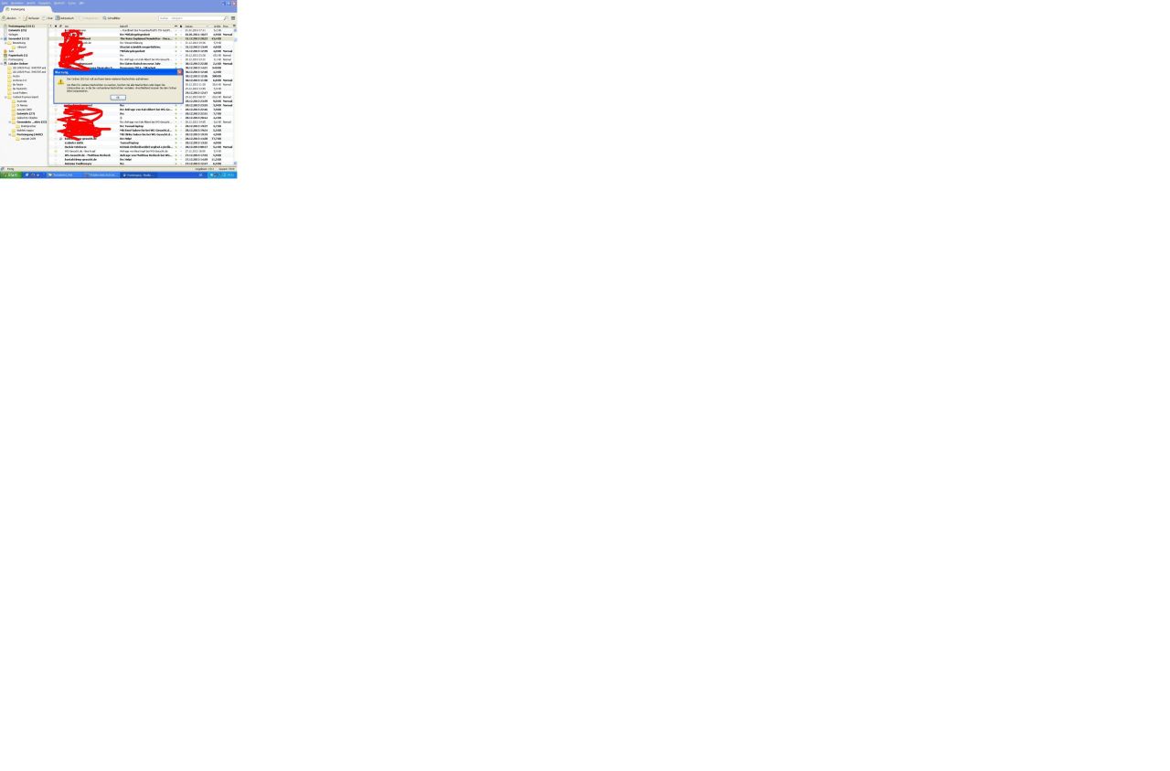

  • szivas
    • 18. Januar 2014 um 10:10
    • #53
    Sorry, das funktioniert mit dem Paint -Bilder vorn und hinten nicht; das nächste mal verzichte ich doch lieber auf das Unkenntlichmachen.
    Dort stand beim versuche eine nachricht zu archivieren: die Archivmappe ist voll, es können keine Nachrichten gespeichert werden. Und so wurde es auch; es wurden keine Nachrichten gespeichert. (Das kenne uich natürlich schon; so war es lange Zeit, wenn ich Sachen im Entwürfe speichern wollte, wobei die Mappa leer war. Jetzt funktioniert das, nur die Mails werden zu unkenntlichen Hyerogliphen.)
    Beim nächsten Start jedoch erschien wider Erwarten doch eine Mappe "Archiv", und drin 2013. Aber wie schon immer, Du kannst da nichts hineintun. Und in guten gewohnten TB-Manieren es gibt auch keine Fehlermeldeung mehr. Du drückst den Knopf und wartest auf Godot, aber es passiert NICHTS.
    Natürlich bin ich jetzt auch 2012 un 11 los und weiss nicht wie ich zumindest die nun wieder hineinbekommen soll.

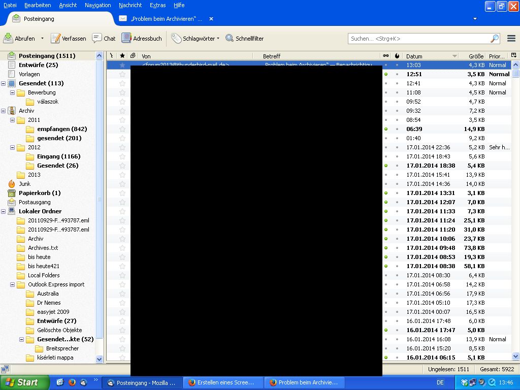

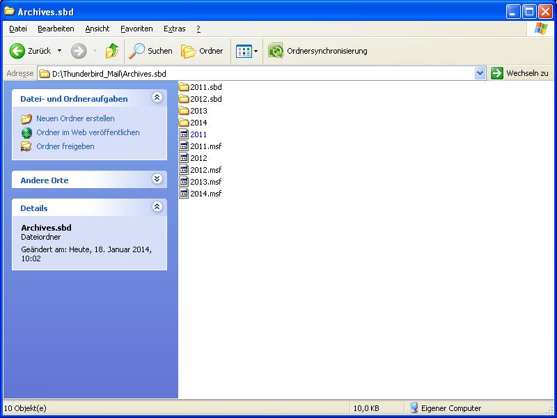

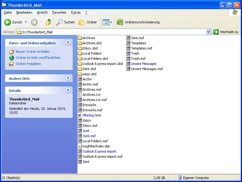

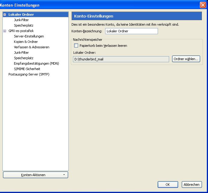

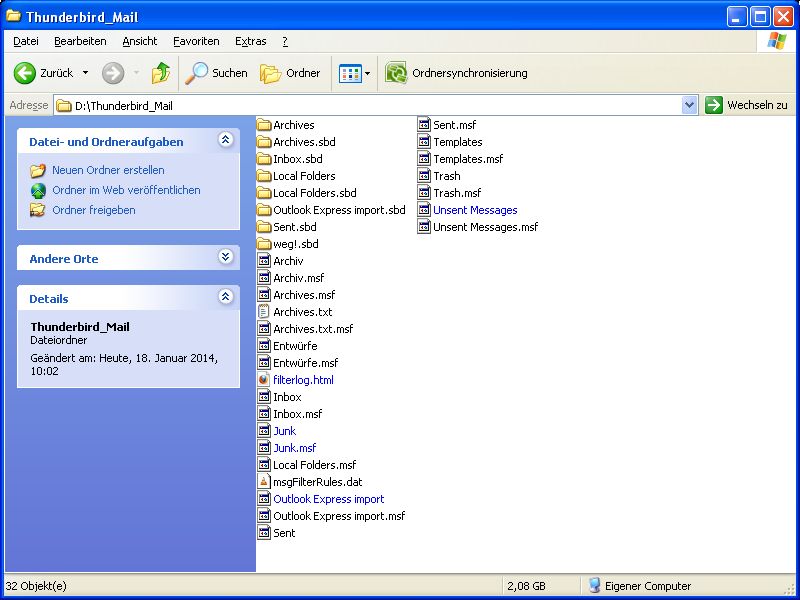

    Ich verstehe nicht, wie es bei der Durchführung meiner Schritt-für-Schritt-Anleitung in Beitrag #44 zu der von dir geschilderten Katastrophe kommen konnte.
    Wenn du so vorgegangen bist, wie ich es vorgeschlagen habe, müssen die Archiv-Dateien von 2011 und 2012 aber noch vorhanden sein.
    Aber ohne screen shots können wir die neue Situation nicht überblicken.
    Du kannst doch einen screen shot des TB-Hauptfensters machen und nur die Konten/Ordner-Spalte "ausschneiden".

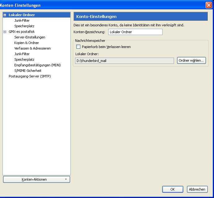

    Des weiteren brauchen wir einen neuen screen shot mit dem Inhalt deines Ordners D:\Thunderbird_Mail\ (wie in deinem Beitrag #38).
    Was ebenfalls noch fehlt, ist die Angabe des Pfades (Konten-Einstellungen -> Lokaler Ordner -> Nachrichtenspeicher) für "Lokaler Ordner".
    Damit wir allmählich einer Lösung näher kommen, schlage ich vor, dass du du mir deine neuen screen shots unbearbeitet zuschickst an eine Adresse, die ich dir per PN mitteile.
    Ich bearbeite sie und stelle nur das Notwendigste hier ein.

    Vielen Dank, und don´t worry, die Daten sind natürlich noch vorhanden, denn sie, wie Du vorgeschlagen hast, nicht gelöscht wurden. Ich wusste nur nicht, wie ich sie in ihren Platz bekommen. Aber TB hat für mich das Problem gelöst. Ich habe nur wieder einen ordner 2012 gemacht, und wie vom Zauberhand waren die Daten auf einmal wieder drin.
    Ich meine es ist schön, dass mal auch was positives passiert, andrerseits ist es aber nur ein weiterer Beweis der totalen Willkür.
    Ich mache mich jetzt mal an die Screenshots. Ich wähne mich erinnern, dass man mit irgendwelchen Tastenkombination auch solchen machen konnte, auf die nur das Fenster zu sehen war, welches gerade im Fordergrund war. Weiss Du nicht zufällig?

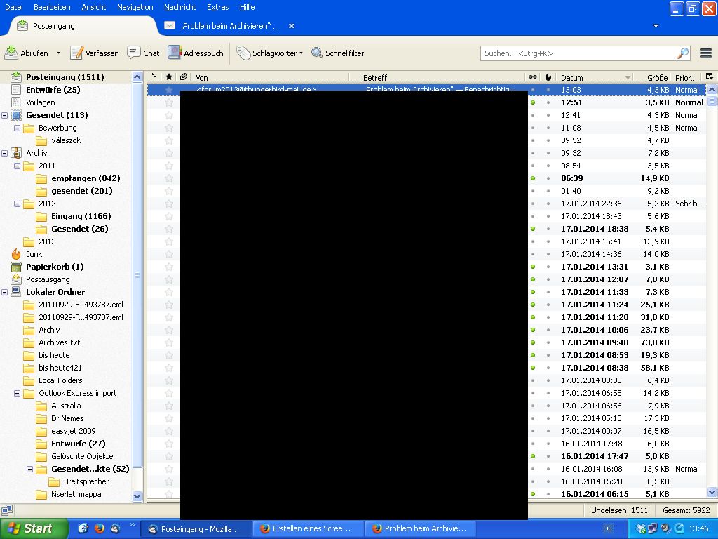

  • szivas
    • 18. Januar 2014 um 13:48
    • #57
      • 127,99 kB
      • 1.024 × 768
  • szivas
    • 18. Januar 2014 um 13:52
    • #58
      • 70,27 kB
      • 800 × 600
  • szivas
    • 18. Januar 2014 um 13:56
    • #59
      • 45,89 kB
      • 690 × 639
  • szivas
    • 18. Januar 2014 um 14:23
    • #60
      • 50,92 kB
      • 800 × 600
