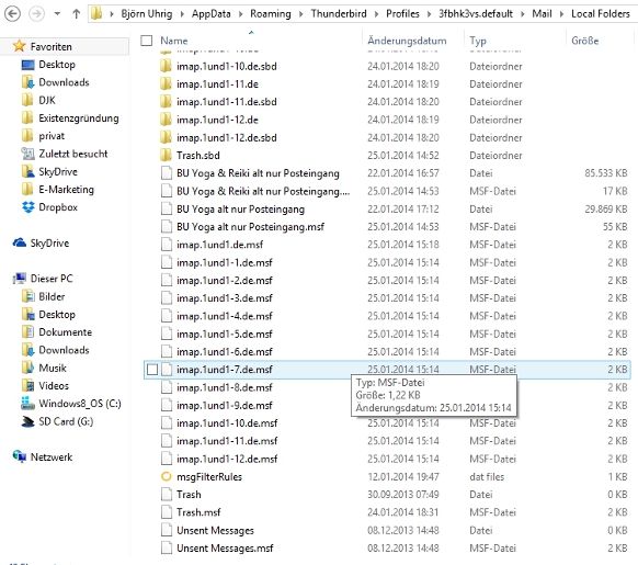

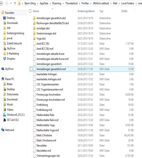

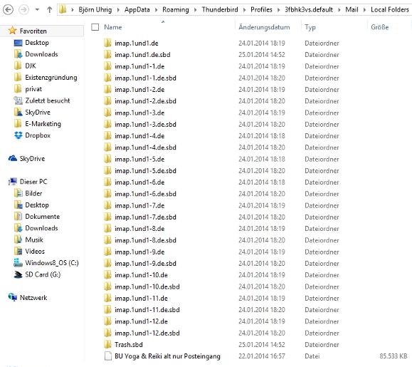

  • bjoernontour
    22. Jan. 2014
    • 25. Januar 2014 um 15:43
    habe jetzt noch ein paar Screenshots von "unbedenklichen" Daten
    Nochmal die Schritte die ich gemacht habe:
    Habe alle Daten aus den IMAP Ordner in Mail local folders hineinkopiert
    Da sieht dann so aus:
    Hier noch eine screeshot der zeigt das in den Dateiordnern in der Inbox.sbd Daten enthalten sind:
    Die ersten 4 Dateien nach den Dateiordnern in local folder (BU..) sind übrigens Daten die ich über das Add-on recover deleted messages wiederherstellen konnte. Hat aber leider nur jeweils bei dem Posteingang funktioniert und leider habe ich fast alle Mails in Unterodnern. Wegen des dieser Sache um aus Unterordnern dieses add-on zu benutzen habe ich vor einigen Tage im Forum auch schon ein Frage gestellt, bisher aber keine Antwort bekommen.
    Diese wiederhergestellten Mails aus den Posteingängen werden in Thunderbird unter lokale Ornder problemlos dargestellt und sehen auch für mich vom Aufbau her in der Datei local folders identisch aus wie die anderen bei denen es nicht funktioniert.
    Ich hoffe ich konnte dies nun anschaulich erklären.
    Vielen dank schon einmal für eure Hilfe und meldet euch bitte wenn ihr noch weitere Infos benötigt
    Björn

    • 25. Januar 2014 um 19:40
    Hallo Björn,
    Zitat von "bjoernontour"
    sind etliche Seiten da viele Accounts, dazu noch vertrauliche Daten wo ich gar nicht weiss ob ich die mit Namen so ins Form stellen darf.
    Wenn ich alles Schwärze kann mann dann auch nichts mehr erkenn.
    Natürlich darfst du keine vertraulichen Daten mit screen shots hier einstellen.
    Aber man kann sehr gut in einem Bildbearbeitungs-Programm bestimmte Bereiche schwärzen und das Wesentliche erkennbar lassen.
    Ich habe nur um einen screen shot des Inhalts von 'Local Folders" gebeten, da ist die Gefahr wesentlich geringer, und du hast sie ja auch gut hin gekriegt.
    Nachdem ich die IMAP Datei in das local Folder kopiert habe erscheinen sie unter lokale Ordner auch. Allerdings sind sie alle leer.
    du hast also inzwischen alle 13 "imap.xxxxx-x.de"-Ordner aus dem Ordner "IMAP" in den Ordner "Local Folders" kopiert.
    Beim Betrachten der screen shots fällt auf, dass in "Local Folders" für alle IMAP-Konten zwei gleichnamige Dateiordner vorhanden sind, einmal ohne Endung .sbd und einmal mit, z.B. "imap.1und1-1.de" und "imap.1und1-1.de.sbd".
    Die Dateiordner mit der Endung .sbd enthalten wahrscheinlich nur leere Unterordner und Dateien, wie ich gerade bei einem ähnlichen Test festgestellt habe.
    ▪ Verschiebe also bei beendetem TB alle 13 "imap.....sbd-Ordner aus "Local Folders" in einen eigens auf dem Desktop erstellten Ordner.
    ▪ Füge an alle 13 Ordner "imap.1und1.de", "imap.1und1-1.de" ... bis "imap.1und1-12.de" die Endung .sbd an, also z.B "imap.1und1.de.sbd" usw
    ▪ Lösche alle imap.msf Dateien, also von "imap.1und1.msf" bis "imap.1und1-12.msf".
    ▪ In einem Text-Editor erstelle nacheinander 13 (leere) Dateien ohne Endung .txt, die du "imap.1und1.de", "imap.1und1-1.de", .... usw bis "imap.1und1-12.de" benennst.
    ▪ Verschiebe diese 13 Dateien in den Ordner "Local Folders" und starte TB.
    Überprüfe, ob jetzt in den Lokalen Ordnern die Unterordner "imap.1und1.de" bis "imap.1und1-12.de" angezeigt werden, ebenso wie ihre Unterordner und die darin befindlichen Mails..
