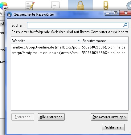

    Muzel, noch eine Zusatzfrage:
    ich habe die Stelle gefunden, wo man bei t-online dasemail Passwort erstellen kann.Bevor ich da aber aktiv werde, folgendes: bei mir sind in den Einstellungen bei Thunderbird zwei Passwörter gespeichert, eines für pop und eines für smtp. Keines der beiden funktioniert allerdings beim Veersenden von mails. Ich habe einen screenshot angehängt zur Verdeutlichung.
    Ist das smtp Passwort vielleicht das sog. email Passwort? Oder muss ich nun doch noch im Kundencenter von t-online ein neues sog. email Passwort erstellen.
    Ich muss gestehen, ich bin etwas verwirrt, aber meine Frage dürfte für Euch Thunderbird Experten wohl kein Problem darstellen. Ich bin gespannt.
    mfg. seilfrei

    seilfrei
    Du setzt ja da deine T-Online Zugangskennung ein. Beschäftige dich mal damit:

    Danke, die t-online Anleitung ist mir bekannt - und wie ich schrieb - Schritt für Schritt durchgeführt.
    Das Hilfe Thema zu den verschiedenen Passwörtern ist mir ebenfalls bekannt. Was ich von Dir wissen wollte, ist, ob evtl. das smtp Passwort das sog. Email Passwort ist. Wenn nicht, dann ist es klar, dass ich dieses im Kundencenter erstellen muss - das wäre dann das dritte Passwort!
    Darauf gab es leider keine Antwort aus dem Forum.
    mfg. seilfrei

    Wenn du meinen letzten Link noch einmal inklusive seiner Unterpunkte durchgehst kommt vielleicht eine tiefere Erkenntnis zu Stande. Du hast von T-Online eine Kennung mit Kennwort erhalten, mit dem du Zugriff auf das Kundencenter und zugleich auf das dahinter liegende Webmailkonto hast.
    Für ein externes Mailprogramm brauchst du ein extra Passwort, dass du im Kundencenter erstellst und mit dem du dann deine eMails abrufen UND senden kannst!
