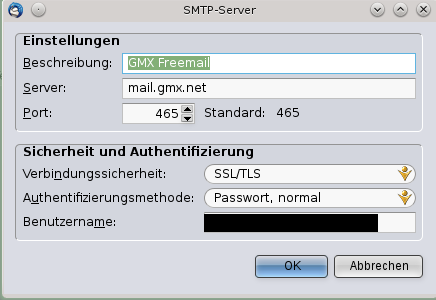

    Hallo y.e,
    Du gehst in die Konto-Einstellungen.
    Dort scrollst Du links ganz nach unten und wählst die Menü-Funktion Postausgang-Server (SMTP).
    Es öffnet sich rechts daneben ein Informationsfenster, das bereits enthaltene von Dir definierte SMTP-Server enthält oder, wenn noch keine Postausgangskonten angelegt wurden, leer ist.
    Dir stehen die Auswahlschalter "Hinzufügen", "Bearbeiten", "Entfernen" und "Standard setzen" zur Verfügung. Du wählst dann "Hinzufügen" und es öffnet sich ein Fenster, wo Du die Eingaben einträgst:

    Danke für die Erläuterung. Die Konto-Einstellungen existieren aber (scheinbar) erst wenn das Konto schon angelegt ist.
    Mein Problem war das ich ein neues Konto manuell anlegen wollte, während der Computer offline war (mein erster Versuch mit Thunderbird). Das ging nicht da Thunderbird das Konto (scheinbar) erst nach einer Überprüfung ob es auch funktioniert, anlegt. Und es gab in diesem Fall auch keine Wahl den SMTP Server anders als smtp.... zu nennen.
    Später habe ich das Konto angelegt wie ich online war und die Automatik benutzt, die hat dann auch den richtigen Mailserver eingetragen.
    Allerdings finde ich das Verhalten nicht sonderlich wünschenswert. Gibt es keine Methode ein neues Email-Konto zu erstellen ohne online zu sein und ohne das Thunderbird erst überprüft ob das Konto auch funktioniert?
