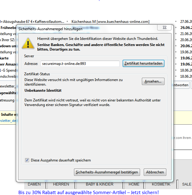

    ich bin neu in diesem forum, habe bisher keine übermäßigen Probleme mit thunderbird gehabt, aber dafür jetzt um so mehr.
    Weil eine malware-Meldung auf meinem PC erschienen war, habe ich u.a. adwcleaner laufen lassen und alles Verdächtige entfernt.
    Danach konnte ich noch e-mails abrufen und eine einzige senden. Beim nächsten Sendeversuch ging folgendes Fenster auf:
    ...und jetzt komme ich leider nicht mehr weiter und würde mich auf einen heißen Tipp freuen!

    Hallo hankelteich,
    Dein Problem hat auch ein anderer Benutzer im Faden Ist das ein Virus oder ...? thematisiert. Lies Dir dort einmal den Beitrag #6 von Peter_Lehmann durch.

    Hallo hankelteich,
    und willkommen im Forum!
    Du bist heute nun schon der zweite mit exakt der gleichen Fehlermeldung:
    Re: Ist das ein Virus oder ...?
    Der Hauptunterschied zwischen deinem Problem und dem Problem von Hilde ist, dass du den aktuellen Thunderbird benutzt. Damit trifft die bei Hildes Problem von mir vermutete Ursache natürlich nicht zu. (Und wenn noch weitere User mit diesem Problem kommen, wird meine Vermutung wohl überhaupt nicht zutreffen.)
    Ich gehe davon aus, dass du Datum und Zeit auch schon überprüft hast ... .
    Da ich dieses Problem weder bei meinen beiden Kostnix-Tonlinekonten und auch nicht bei web.de und allen anderen sonstigen Konten habe, kann ich es auch leider nicht nachvollziehen oder gar einen Hinweis zur Problemlösung geben.
    Jaja ....
    Ich halte absolut nichts von derartigen sinnlosen oder gar in ihrer Wirkung gefährlichen Programmen!
    Wenn ein AV-Scanner einen Befall mit Malware signalisiert, dann ist ein sicherer Scan durch Booten mit einer entsprechenden DVD (desinfec´t von heise) durchzuführen. Dabei laufen vier tagesaktuelle Scanner. Wenn mindestens einer davon einen Befall feststellt, gilt dieser Rechner als infiziert und ist neu zu installieren!
    Du bist nicht in der Lage, einen derartigen Befall rückstandsfrei zu entfernen!
    Und für deine Daten (u.a. das TB-Profil) machst du ja regelmäßig eine Datensicherung (oder nicht?) und kannst diese in wenigen Minuten nach der Neuinstallation zurückspielen ... .
    MfG Peter

    allen herzlichen Dank für die Ratschläge. Ich habe alles überprüft wie auch in dem anderen Thread beschrieben, leider ohne Erfolg. Liegt es vielleicht an der Port-Nr?
    Noch eine paar Ergänzungen: Die neueste Version von TB habe ich erst nach der Meldung der Sicherheitsausnahmeregel aufgespielt.
    Ich habe auch schon probiert, die Sicherheitsausnahmeregel zu bestätigen, allerdings ohne Effekt.
    Mail-Empfang und Versand über t-online funktioniert.

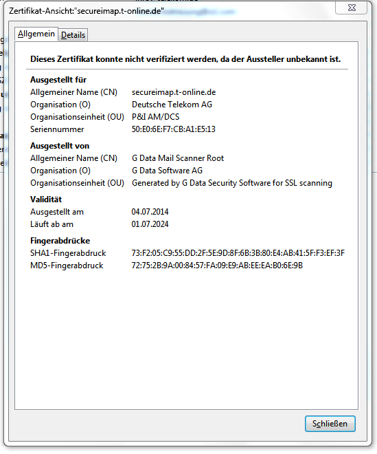

    Vielleicht hilft dieser screenshot weiter:
    g-data ist doch wohl nicht unbekannt?
    Ich bin also nachwie vor ratlos.

    da hat der Feuerdrache wohl die richtige Nase gehabt (trotz all des Schwefels und so). Bei dem Zertifikat handelt es sich um das "Schnüffelzertikat", mit dem Du G Data erlaubst, sich für den Virenscann in die verschlüsselte Verbindung mit dem Telekomserver zu setzen.
    Mir ist nicht ganz klar, weshalb der TB es nicht zulässt, eine Ausnahme festzulegen. Ich würde an Deiner Stelle aber eh auf dieses Feature verzichten und im G Data das Scannen von E-Mails im Download deaktivieren. Dateianhänge solltest du nicht direkt aus der E-Mail öffnen sondern abspeichern und dann scannen.

    Jetzt ist mir alles klar!
    Dieses Zertifikat zeigt an, dass dein Client nicht mit dem Server deines Providers kommuniziert, sondern dass sich dein komisches "Sicherheits"-Produkt von GData mit einem (von seinem Hersteller) gewollten "Man in the Middle"-Angriff in die Verbindung einklinkt!
    Und das stellt der treue Zertifikatswächter unseres Thunderbird fest (Achtung hier lauscht jemand mit!) und warnt den Nutzer. Den Rest habe ich ja schon beschrieben.
    Etwas Hintergrund:
    Es düfte einleuchtend sein, dass ein zwischen deinem Client und dem Server des Providers eingeschleuster Horcher wegen der Verschlüsselung nicht mitlesen kann. Genau deswegen verschlüsseln wir ja diese Verbindung!
    Und aus dem gleichen Grund kann auch kein AV-Scanner "mitlesen" und den Datenstrom auf Malware untersuchen. Und nun arbeiten die Hersteller mit dem altbekannten Trick des "Man in the Middle"-Angriffs. Das bedeutet, dass nicht der Client die Verbindung aufbaut, sondern dein AV-Scanner! Soweit so gut - oder so schlecht, denn das Zertifikat, welches dieser Scanner vorweist, ist nicht das, welches der TB erwartet.
    Und dieser reagiert darauf völlig korrekt und angemessen.
    Du musst dich entscheiden, was dir wichtiger ist:
    - die fragwürdige Überwachung des Datenstromes auf evtl. vorhandene Malware, oder
    - die Sicherheit, dass dein Client wirklich mit dem richtigen Server und nicht mit einem Schnüffler verbunden ist.
    Beide geht nicht. (Oder nur mit dem o.g. üblen Trick!)
    Auch wenn es für den Nutzer einer WinDOSe lebenswichtig ist, die empfangenen Daten (Mailanhänge) vor ihrer Nutzung zu scannen, so verzichte ich auf diese fragwürdige Überprüfung. Und zwar ganz bewusst und verantwortungsvoll.
    E-Mailanhänge, die nicht geöffnet werden, sind ungefährlich! Ein Schaden tritt erst beim Öffnen dieser "befallenen" Dateien auf. Deshalb ist jeder E-Mailanhang zuerst in einen Downloadordner abzuspeichern, dann dort bewusst mit dem aktuellen AV-Scanner zu prüfen, und erst nach dieser Prüfung aus diesem Downloadordner heraus zu öffnen.
    So viel Zeit sollte im Interesse der eigenen Sicherheit sein. Und jeder sollte auch wissen, dass der on-acess-Scan ("Hintergrundscanner", "Virenwächter" oder auch die Überwachung des eingehenden E-Mailtraffics!) niemals die Sicherheit bietet, wie das bewusst durchgeführte on-demand-Scannen eines heruntergeladenen Dateianhanges.
    Also meine Empfehlung:
    Schalte diesen Blödsinn mit der Überwachung des ein- und ausgehenden E-Mailtrffics aus, Lade die Mail herunter und Überprüfe jede Datei vor dem Öffnen bewusst.
    Nach dem Deaktivieren der Überwachung ist ein Neustart des Systems durchzuführen und es sind auch noch einmal die TB-Einstellungen zu prüfen oder zu korrigieren. Denn diese AV-Scanner tragen sich gerne tief und lästig im System ein.
    HTH
    MfG Peter (wieder mal zu langsam, aber trotzdem ...)

    Deinen Rat "Schalte diesen Blödsinn mit der Überwachung des ein- und ausgehenden E-Mailtraffics aus!" habe ich befolgt, und es funktioniert wieder alles wie gehabt.
    Die Ursache ist mir jetzt auch klar: Gestern habe ich g-data neu aufgespielt. Dies hat offensichtlich zu dem Fahler geführt.
