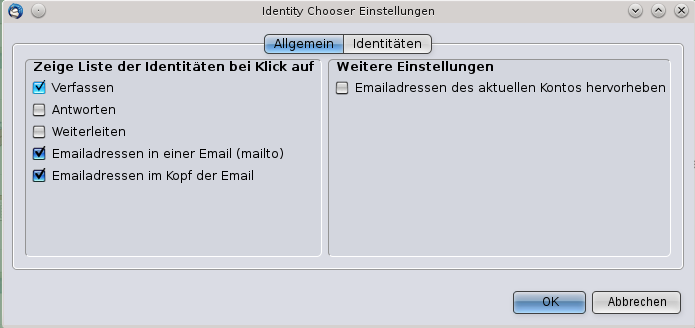

    • 20. Juli 2014 um 15:36
    Hallo Badula,
    gehe jetzt [Extras]-[Add-ons] in die Einstellungen dieser Erweiterung. Da müsste sich dann folgendes Fenster öffnen:
    Aktiviere in jedem Fall mal die hier dargestellten Funktionen.
    Dann klicke auf den Verfassen-Button und was dann passiert, das ist selbsterklärend. Aber trotzdem bitte ein Rückmeldung, ob diese Erweiterung für Dich zweckmäßig und handhabbar ist.

    • 20. Juli 2014 um 15:50
    Habe alles angeklickt und nur meine Wunschadresse hat einen Haken.
    Verfasse ich was neues, erscheint zur Auswahl nur diese Adresse.
    Danke!!
