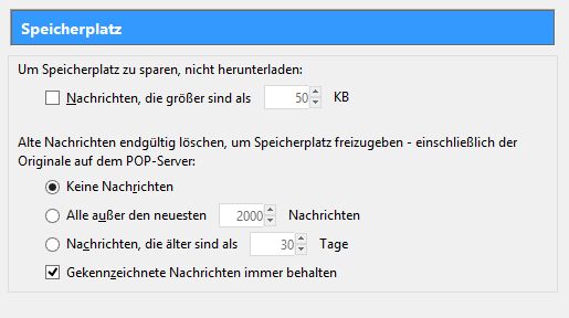

    ich meine unter anderem folgendes (jetzt auf die Schnelle, da Rechner ohne Donnervogel):
    Automatisches Löschen von Nachrichten im lokalen Ordner konfigurieren
    oder
    Automatisches Löschen von Nachrichten eines POP-Kontos konfigurieren.
    Unter der Hauptadresse Konfigurationsmöglichkeiten für Konten einfach mal nach "löschen" suchen, dann findet man diese beiden und weitere Hilfetexte.
    Wenn ich einen Donnervogel am Ort hätte, hätte ich schon Bildschirmausdrucke eingestellt. ...

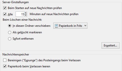

    Hallo Feuerdrache,
    meinst Du das damit?
    EDV Oldi
    Images

    Helpful answers
    • August 20, 2014 at 12:42 PM
    Hallo edvoldi,
    ja. Gut dem Dinge!

    • August 20, 2014 at 12:44 PM
    Quote from "edvoldi"
    Hallo Feuerdrache,
    Hallo edvoldi,
    dein screen shot zeigt doch die Server-Einstellungen für ein IMAP-Konto!
    Deshalb habe ich den TE nochmal gefragt, ob er sicher ist, dass es sich um ein POP-Konto handelt. ;)

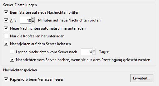

    Ich stelle mal einen screen shot der Server-Einstellungen für ein POP-Konto ein:
    External Content i1274.photobucket.com

    • August 20, 2014 at 1:00 PM
    Hallo Mapenzi,
    Stichwort: Blindflug. Zu spät. Das nochmalige Stichwort war auf Deinen Beitrag #15 bezogen. Du warst schneller mit Deinem Folgebeitrag.
    Dein Bildschirmausdruck dort zeigt, was ich gemeint habe.

    • August 20, 2014 at 1:05 PM
    Ok hier als POP3

    • August 20, 2014 at 1:08 PM
    Hallo edvoldi,
    danke für den Bildschirmausdruck.

    • August 20, 2014 at 1:52 PM
    Hier ist noch eine Möglichkeit
