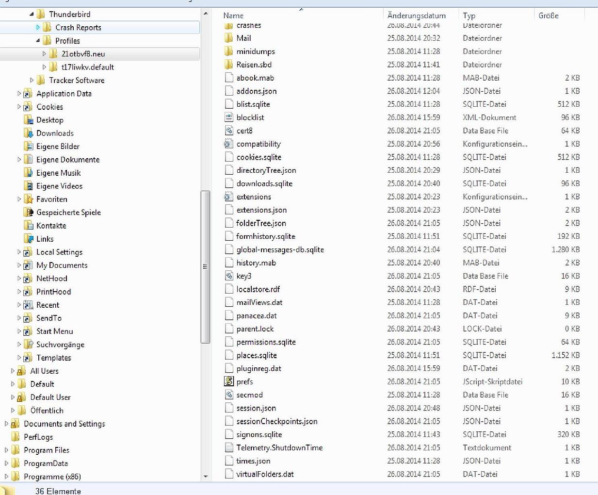

    Nach der Neuinstallation (vorher Deinstallation) von TB31 und ein paar Änderungen im Dateimanager finde ich meine Emails, mein Adressbuch, meine Konten und auch die Dateistruktur meines "Archivs"nicht mehr.
    Ich hatte eine (eine Woche alte) Sicherung auf einem anderen Laufwerk, deren Ordner ich in ein neues Profil einkopiert habe.
    Es scheinen nur lauter leere Ordner vorhanden zu sein. Siehe screenshot.
    Ich fürchte, daß einiges an Handarbeit auf mich zukommt, aber Hauptsache wäre, daß ich wieder an die Adressen und Emails komme.
    Wer kann mir sagen, wo die Inhalte lagern?

    in deinem Screenshot erkenne ich, dass dort 2 Profile stehen.
    Poste den Inhalt der Datei profiles.ini
    Auf dem Ausschnitt kann ich aber nicht erkennen, dass deine Ordner leer sind.

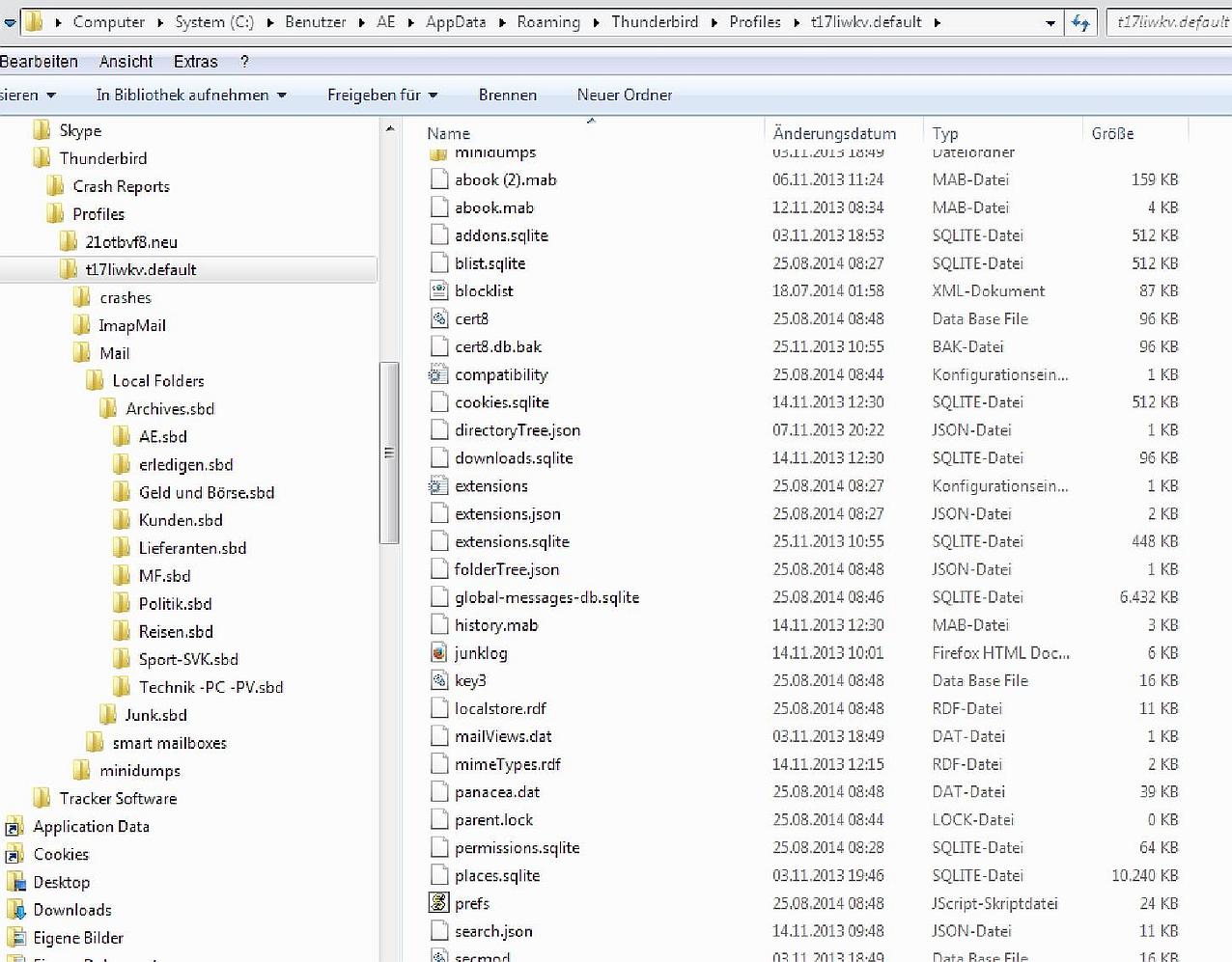

    Deine Beschreibung der Neuinstallation von TB ist etwas zu vague, als dass man auf Anhieb sagen könnte, was an welcher Stelle schief gelaufen ist.
    Ich vermute, du hast bei der Neuinstallation ein neues Profil erstellt ("21obtvf8.neu"), dann den alten Profiordner "t17liwkv.default" aus der Sicherung in den Ordner "Profiles" der neuen Installation kopiert und bestimmte Dateien und Ordner aus dem alten in den neuen Profilordner kopiert, aber man könnte sich auch ein anderes Szenario vorstellen.
    Im Profiordner "t17liwkv.default" fällt auf, dass sich im Ordner "Mail" keine "pop***"-Kontenordner befinden.
    Dein altes "Archiv" mit Unterordnern befindet sich im Ordner "Local Folders".
    Die Datei "abook.mab" (Persönliches AB") ist offenbar leer (4 kB), man sieht aber eine Datei "abook (2).mab", die wahrscheinlich deine Adressen enthält.
    Wichtig wäre jetzt zu wissen, in welchem Profil TB derzeit startet oder ob bei jedem TB-Start der Profile Manager aufgerufen wird und du dann eines der beiden Profile ("neu" oder "default) wählst.
    Dazu stellst du uns am besten den Inhalt der Datei "profiles.ini" ein.
    Weiterhin wäre ein screen shot des Inhalts des Profilordners "21obtvf8.neu" sehr wichtig, um sich einen besseren Überblick über die augenblickliche Lage zu verschaffen.

    Nr.1 habe ich bis November 2003 benutzt. Es ist das Archiv mit Mails bis 14.11.13 vorhanden, meine diversen Konten und Senden und Abrufen funktioniert. Das Adressbuch hat allerdings nur 3 (persönlich) bzw 5 (gesammelt) Einträge.
    Es ist also das Profil "t17......default".
    Mir fällt auf, dass man im screen shot im Ordner "Mail" außer dem Ordner "Local Folders" keine "pop****"-Kontenordner sieht.
    Aber das liegt vielleicht an der Darstellung der Ordnerhierarchie unter Windows.
    Unter Mac OS X würde ich die pop-Ordner auf gleichem Niveau wie "Local Folders" sehen.

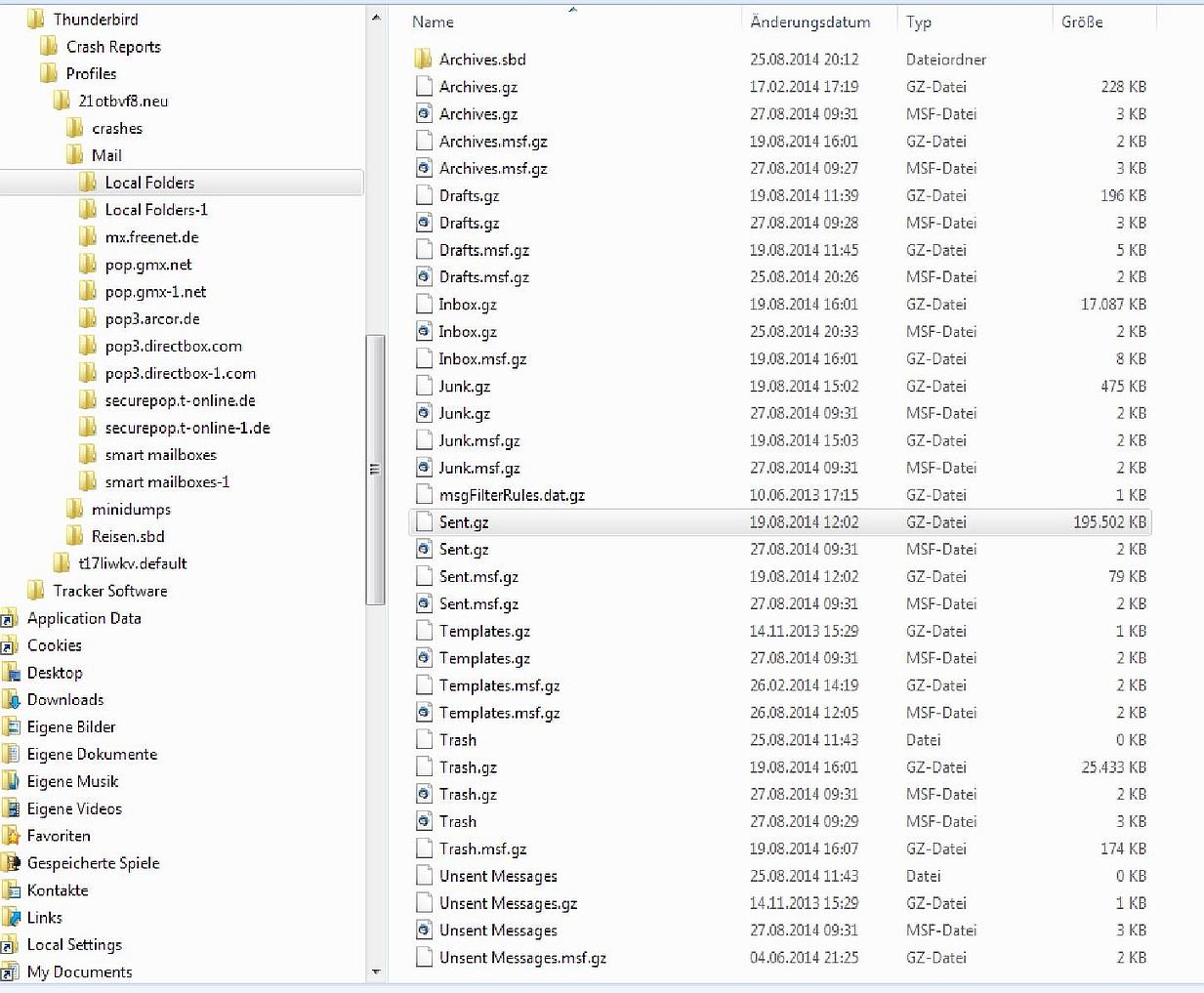

    Nr. 3 weist die vom Programm vorgegebenen Ordner, ohne Inhalte, auf. Es ist ein Konto (arcor.de) vorhanden, das ich vorgestern nach dem Installieren angegeben hatte. Senden und Versenden funktioniert. Das Adressbuch ist leer, außer inzwischen 2 gesammelten Adressen.
    Nr. 3 heißt "21....f8.neu" und wurde am 25.08.14 erstellt und ist wahrscheinlich das Resultat der (bislang) misslungenen Neuinstallation.
    Im zugehörigen screen shot sieht man zwar 8 verschiedene "pop****-Kontenordner im Ordner "Mail", aber nicht, was sich darin befindet.
    Hast du diese pop-Ordner aus dem alten Profil direkt in den Ordner "Mail" hinein kopiert oder sind sie entstanden, indem du nacheinander deine 8 POP-Konten im neuen Profil erstellt hast.
    Weiterhin fällt das .gz-Kompressionsformat der Dateien im Ordner "Local Folders" auf.
    Ich glaube nicht, dass TB .gz-Dateien lesen kann.
    Falls sich in den POP-Ordnern ebenfalls .gz-Dateien befinden, kann es wohl nicht funktionieren.
    Weiter fällt mir noch der Sammelordner "Reisen.sbd" auf, der sich auf erstem Niveau im Profilordner "21....f8.neu" befindet und nicht mit seiner zugehörigen Mbox-Datei "Reisen" in einem der "pop***"Ordner" oder in "Local Folders".
    Ungewöhnlich ist auch ein Ordner "Local Folders-1", aber möglicherweise handelt es sich um die standardmäßig erstellten Ordner "Lokale Ordner", während der Ordner "Local Folders" von dir manuell importiert wurde.

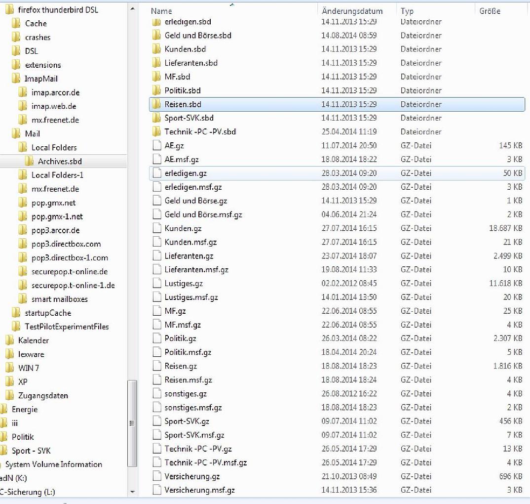

    Das pers. AB ist natürlich leer, denn die Datei "abook.mab" wiegt nur 2 kB, genau wie "history.mab".
    Du kannst sie aber bei beendetem TB durch die Datei "abook(2).mab" (sieh oben) ersetzen, indem du sie umbenennst in "abook.mab":

    Aber es gibt noch die bereits erwähnte Kopie (ca. eine Woche alt) des Laufwerks D: auf einem externen Laufwerk.
    Von dort habe ich die vermuteten TB-Ordner in das Profil "21...neu" kopiert.
    Es war nicht einfach zu erkennen, was zu TB gehört, weil die Dateien/Ordner nicht unter einem Überordner "Profil" zusammengefaßt sind.
    Der neue screen shot zeigt also die Kopie des Laufwerks D.
    Aber kann doch die Ordner "ImapMail" und "Mail" als zum Thunderbird-Profil gehörige Ordner erkennen, in denen sich die verschiedenen Kontenordner mit den Maildateien befinden.
    Warum die Dateien in dieser Kopie komprimiert sind, ist mir nicht klar, aber vielleicht können die Windows-Experten hier mehr dazu sagen.
    Dennoch, ob komprimierte oder nicht komprimierte Dateien, man kann nicht einfach diese Kontenordner in den Ordner "Mail" eines neu erstellten Profils kopieren. Wie sollte TB denn den Zugang zu ihnen finden?
    Bei POP-Konten muss man zunächst die zugehörigen Konten neu erstellen und kann dann die Inhalte der alten Kontenordner über die Inhalte der neuen Kontenordner kopieren, in denen sich ja nur leere Dateien befinden, solange keine Nachrichten abgerufen werden.
    Eine Ausnahme bilden die Lokalen Ordner ("Local Folders" im Profil), die keinem Konto zugeordnet sind.
    Man kann problemlos den kompletten Ordner "Local Folders" aus einem Backup in den Ordner "Mail" eines neuen Profils kopieren, um den standardmäßig erstellten (noch leeren) Ordner "Local Folders" zu ersetzen.

    Ich denke, man kann auf Windows die .gz-Dateien mit dem Tool "7-Zip" entpacken.
    Das wäre allerdings bei der Unzahl der Dateien eine Riesenarbeit, wobei ich allerdings nicht weiß, ob man auch einen Ordner voller .gz-Dateien mit einem Schlag entpacken kann.
