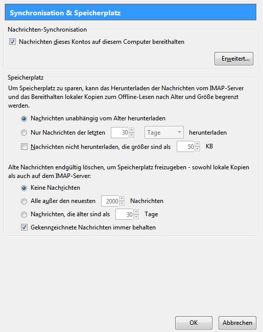

    Ich habe erst einmal 2 screenshots beigefügt , aus denen Ihr ersehen könnt, wie meine IMAP-Einstellung aussieht:
    Vielleicht könnt Ihr daraus etwas hilfreiches entnehmen.

    Soweit ich das überblicken kann, sind deine Einstellungen völlig in Ordnung. Und du hast ja auch keine Probleme beim Senden und empfangen.
    Ich sehe auf deinem ersten Screenshot, dass du eingestellt hast, dass die Nachrichten beim Löschen sofort entfernt werden sollen. Das ist keineswegs falsch, hat auch nichts mit deinen geschilderten Problemen zu tun. Ich persönlich benutze die Einstlellung "verschieben in den Ordner Papierkorb", weil es mir manchmal passiert, dass ich etwas zu schnell mit dem Löschen bin.
    Gibt es einen Weg, die mail im Eingangsfeld "verschwinden" zu lassen, (also noch nicht zu löschen) nachdem sie "kopiert" worden ist und trotzdem irgendwann später im PC2 im TB auch in den Unterordner zu "kopieren"?
    Nein, alles was du mit dem einen PC innerhalb des IMAP-Kontos machst (E-Mails verschieben, kopieren, Löschen, Ordner anlegen, ...) geschieht ja auf dem Server. Das heißt du benutzt quasi Thunderbird als Fernbedienung für den Server. Es ist egal, welchen Rechner du benutzt, innerhalb des IMAP-Kontos wird dir immer der Zustand auf dem Server angezeigt.
